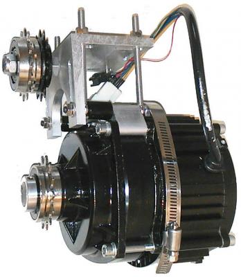

Best23
Вот по виду довольно не плохое крепление продаётся, при условии что у вас на велике нижняя труба квадратного сечения до 45мм, оно в основном для трайков и подобного для передачи момента на 2 колеса, но и к велику подойдёт
Dimak
Нет, крепление паршивое. Основной косяк стокового крепления циклона в том, что переходная втулка (алюминиевая, некрашенная) крепится МЕЖДУ крышкой редуктора и телом мотора (которое с ребрами). И эта втулка НЕ ЗАЖАТА между ними, как может показаться сначала. Зажато кольцо мотора (с внутренней стороны там зубья планетарного редуктора) а втулка - просто "висит" на болтах. Она вставляется в этот промежуток каким-то зазором, который по мере эксплуатации увеличивается и мотор начинает болтаться.
