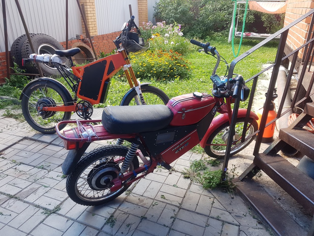

Цитата: OLD1966 от 20 Авг. 2013 в 19:06
Для информации....
Как там "поживает" подпорченный, с  дырочкой,  АКБ?
Ведь в случае его "смерти" или косячества, подпортит Вам репутацию.
На заказ всегда не просто мастерить. Даже маленькие мелочи вызывают недовольство заказчика (знаю по себе, то же работал на заказ).
По тормозу (почему я спросил)
Видел как то тоже на мопеде на заднем МК такого типа тормоз. Всё вроде было ничего, но однажды при экстренном торможении, диск свернуло и машинку следом. Просто в дрызг. Впечатлило (в отрицательную сторону).
Тяжеловат мопед оказался (видать)для этого дела.
Я что то не догоняю о каком АКБ с дырочкой идёт речь? У меня при сборке все были целые!  :bn:
А поводу экстренного тормоза-я всё протестировал в разных вариациях и накладок быть не должно! :exactly:
КРОШКА - Максконтролер - 20S24Ah (ЛиПо) скорость ограничена чувством самосохранения!

Цитата: KuD1974 от 26 Июль 2013 в 16:39
Пробег вышел 30км(динамично по городу с постоянными остановками) и скорость до 56км/ч по GPS.
Владелец был доволен!
Как опыт эксплуатации летней? 30км - это на батарее 16s16ач=1квтч? (33втч/км)
Батарея 16s20Ач . Сейчас связи с владельцем нет. А расход действительно вышел не маленький, в отличии от велосипедов. Возможно из-за малого обода и веса всего аппарата. Сначала грешил на неправильное подключение, но вроде бы правильно.

licwn
Не могли бы вы рассказать, что за машинка тормозная сзади стоит и где брали?
KuD1974
Тормоза на заднюю ось покупал у веломастеров. Механика. Название на фото. Достаточно цепкие(заднее колесо можно свободно пустить юзом).
http://fotki.yandex.ru/users/kud1974/view/933016/
http://fotki.yandex.ru/users/kud1974/view/933017/

KuD1974
Сколько лет прошло, а аппарат всё ЖИВ!!!
