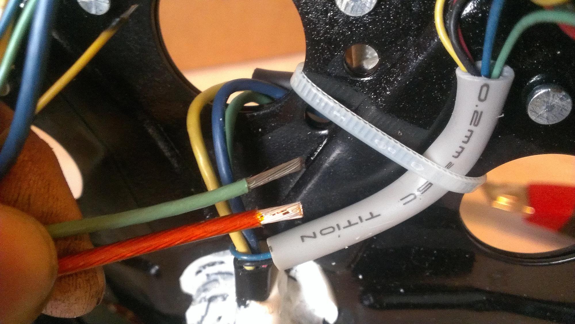

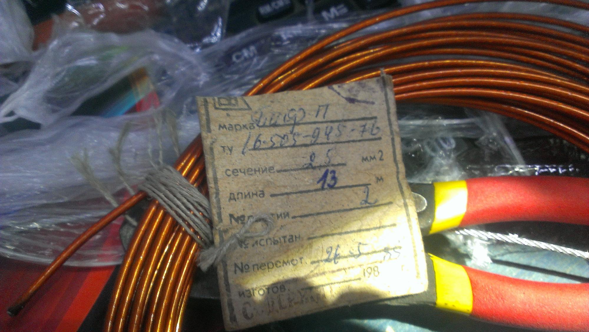

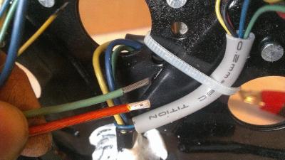

Брал провода на митинском радиорынке, продавец посоветовал некий БИФ, авиационный посеребренный в термостойкой изоляции, 2.5мм2, 200р./м.
В полярис влез без сверления оси, едет нормально, но мотор быстро перегревается даже зимой от 2Квт. Сопротивление проводов по мини-ё стало 109мОм, было около 165.

Вот и я столкнулся с проблемой высокого сопротивления фазных проводов на миникрошке.После обрыва оригинальных проводов решил изготовить собственные залуженные фазные провода. После таких экспериментов пропала тяга и выросла температура на фазных проводах.Теперь ломаю голову какие же провода поставить.Нашёл на алли медный провод 2.5мм,надо только усадить в термоусадку  Кто что думает?
http://ru.aliexpress.com/item/2-5mm-x-1m-99-5-Pure-Copper-Wire-Round-Solid-Uncoated-Diameter-0-5mm-1mm/32630039522.html?spm=2114.30010708.3.2.Ky9tSd&ws_ab_test=searchweb201556_0,searchweb201602_3_10039_10037_10017_10021_507_10022_10032_10009_10020_10008_10018_10019,searchweb201603_9&btsid=78a27005-8d10-4752-ad1c-2a1737398aa5
acyd
зачем с али, если такой есть в любом хозмаге, но лучше 12 awg тефлон.
я протягивал цельные 4 квадрата обернутые лентой фум и термоусадкой, годно если нет тефлона 12awg

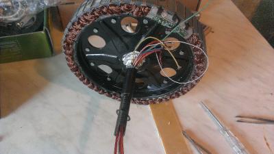

Спасибо за ответ. 12awg в силиконовой изоляции хорошо держит высокие температуры до 600градусов,но сопротивление тоже слабое же.В фазных проводах важно чтобы совсем не грелось.По этому нужно что-то стоящее с низким сопротивлением.И три фазных провода 12awg проблематично установить в мотор не высверливая отверстие.
alexandrFox
А как для холлов пихать?? Место остается??
Just Electronics
Всё сложно на самом деле если у вас два комплекта датчиков холла,один комплект плюс провода термодатчика ещё можно както установить   :eek:

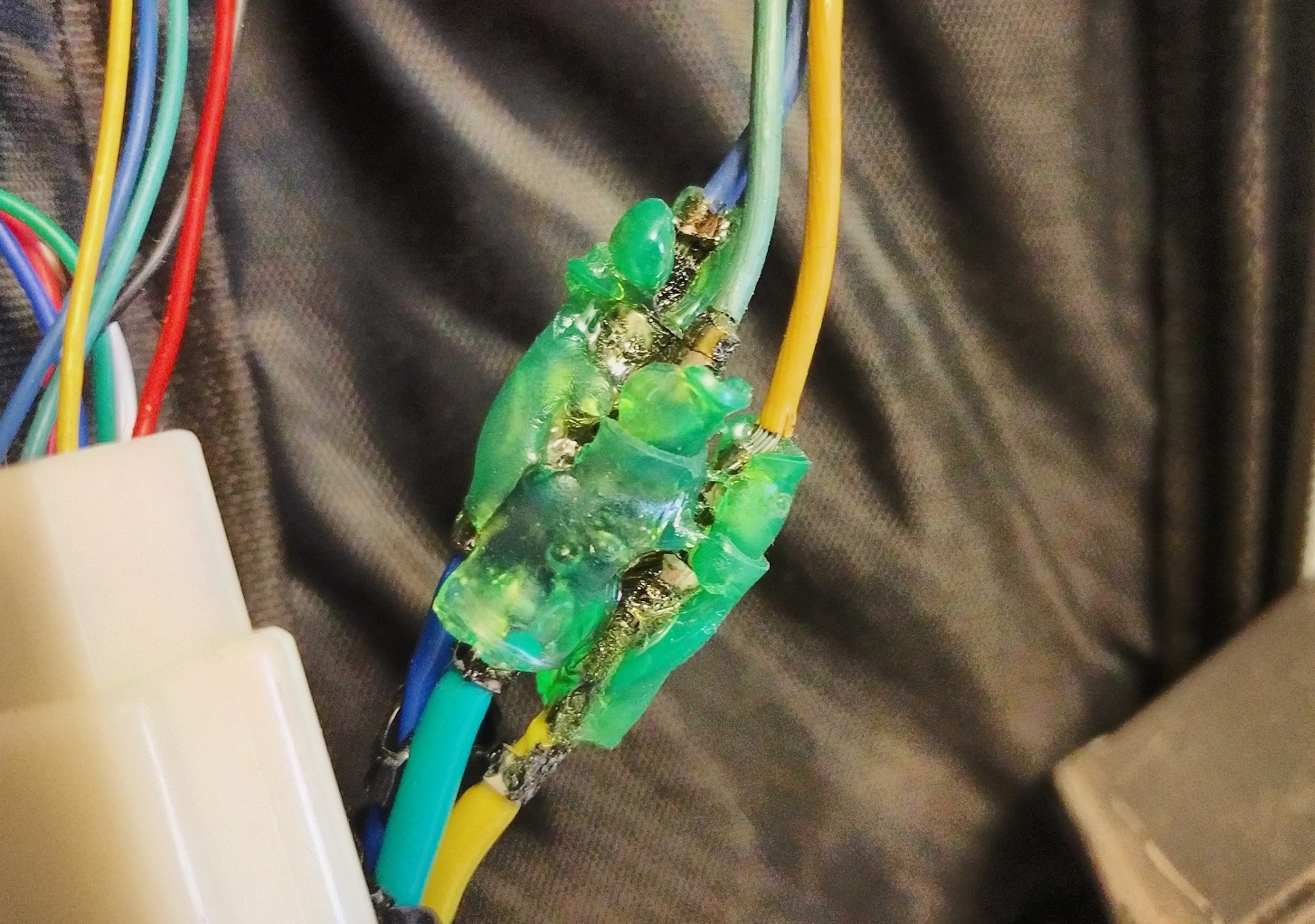

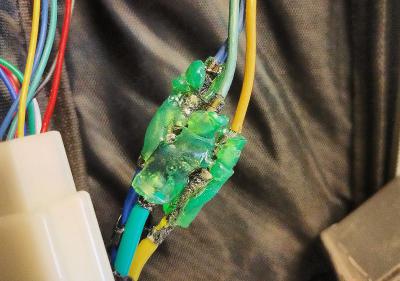

Как то сразу не понравились коннекторы фазных проводов, поэтому заказал на замену коннекторы MT60.
Но даже не думал, что они вот так быстро потеряют надёжный контакт и начнут греться  :facepalm:
