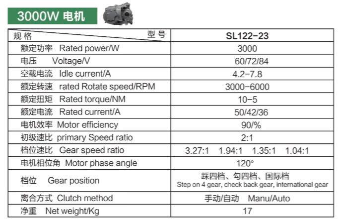

Пардон, передаточное отношение с мотора на колесо не 4/1, а примерно 1,5-2/1

72v 55AH
МК - крошка 8 квт

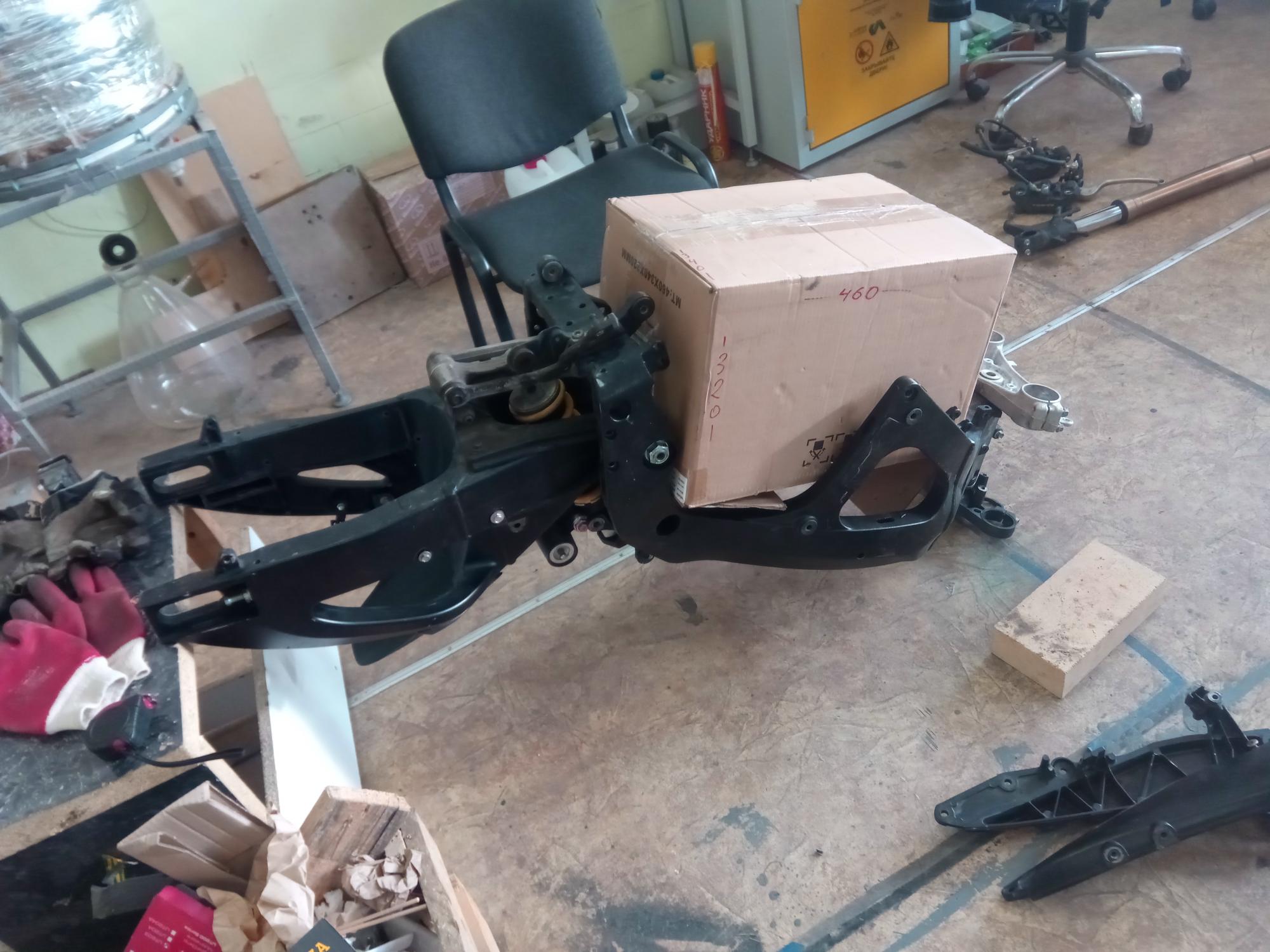

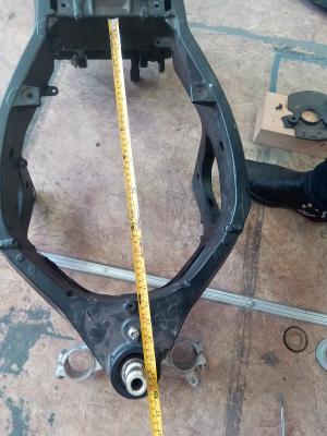

Немного поизмерял рулеткой свободное пространство. Пока что не очень понятно из чего лучше батарею делать?
Statik
Ну и какое расстояние внутри рамы,с того конца где ось маятника?Будет 25см?

DragonTM
#224
Цитата: Statik от 10 Нояб. 2020 в 08:42какое расстояние внутри рамы,
Я как то начал с поиска широких мест и самые узкие не измерил. Ещё с коробкой измерял картонной, размеры на сторонах написал. Сейчас фото подгружу
DragonTM
Загрузил фото.
Узкое место ( ближе к маятнику) измерил, получилось 22 см
Statik
Цитата: DragonTM от 12 Нояб. 2020 в 15:48
Загрузил фото.
Ясно,влезет 20кВт/ч. пакетов ЛГ,тех что 60Ач.
Ящиком надо будет замкнуть раму в нижней части,там где мотор играл роль части рамы.

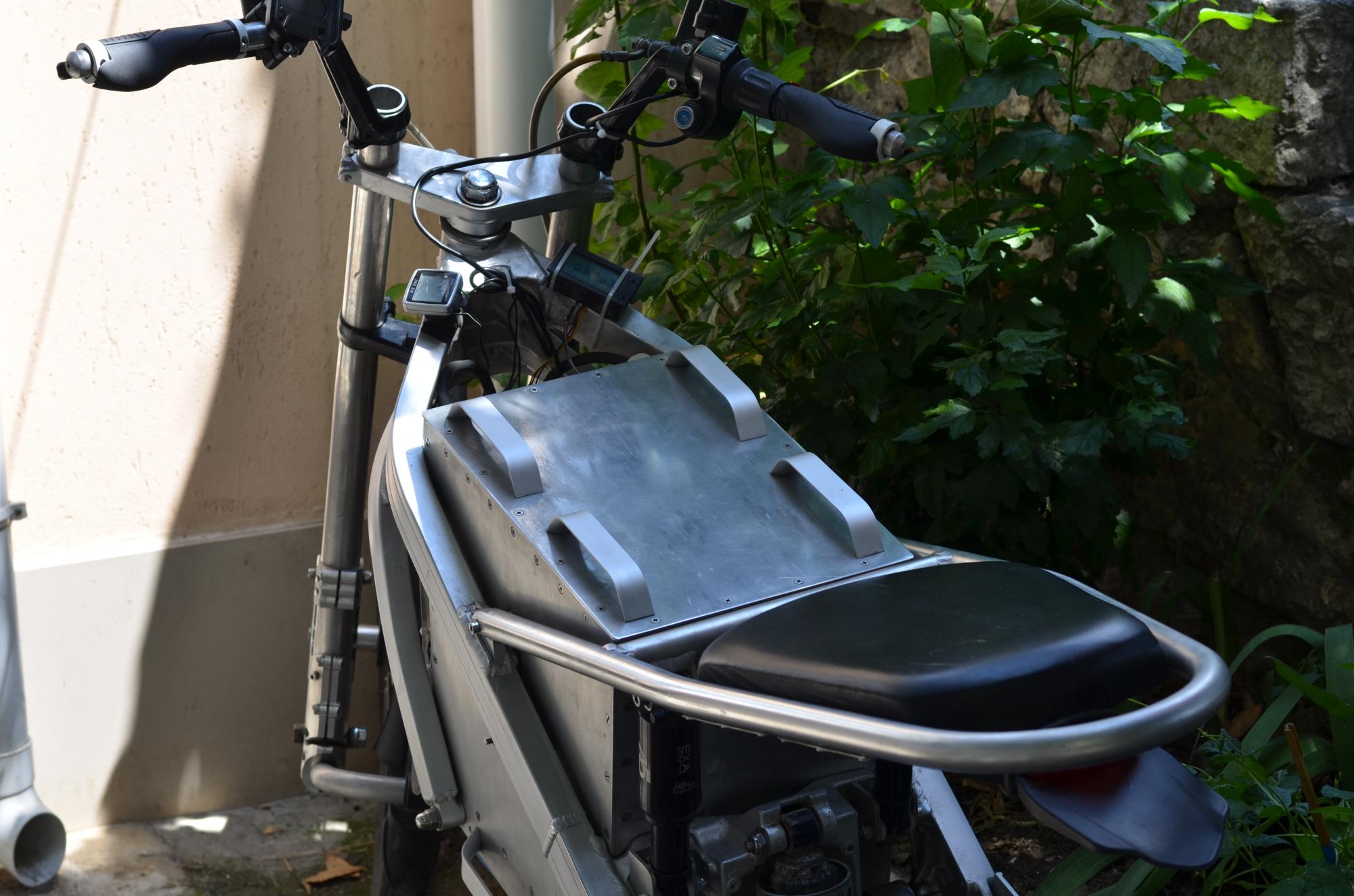

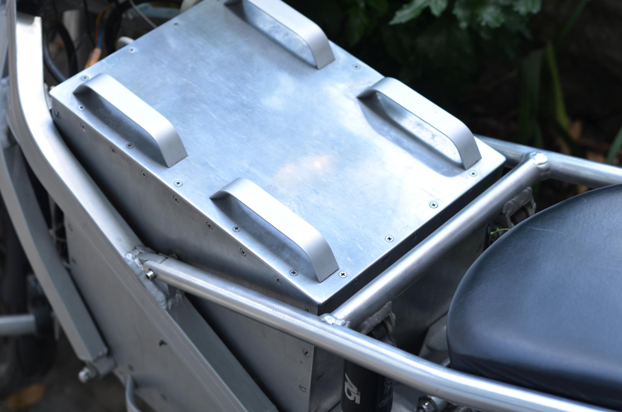

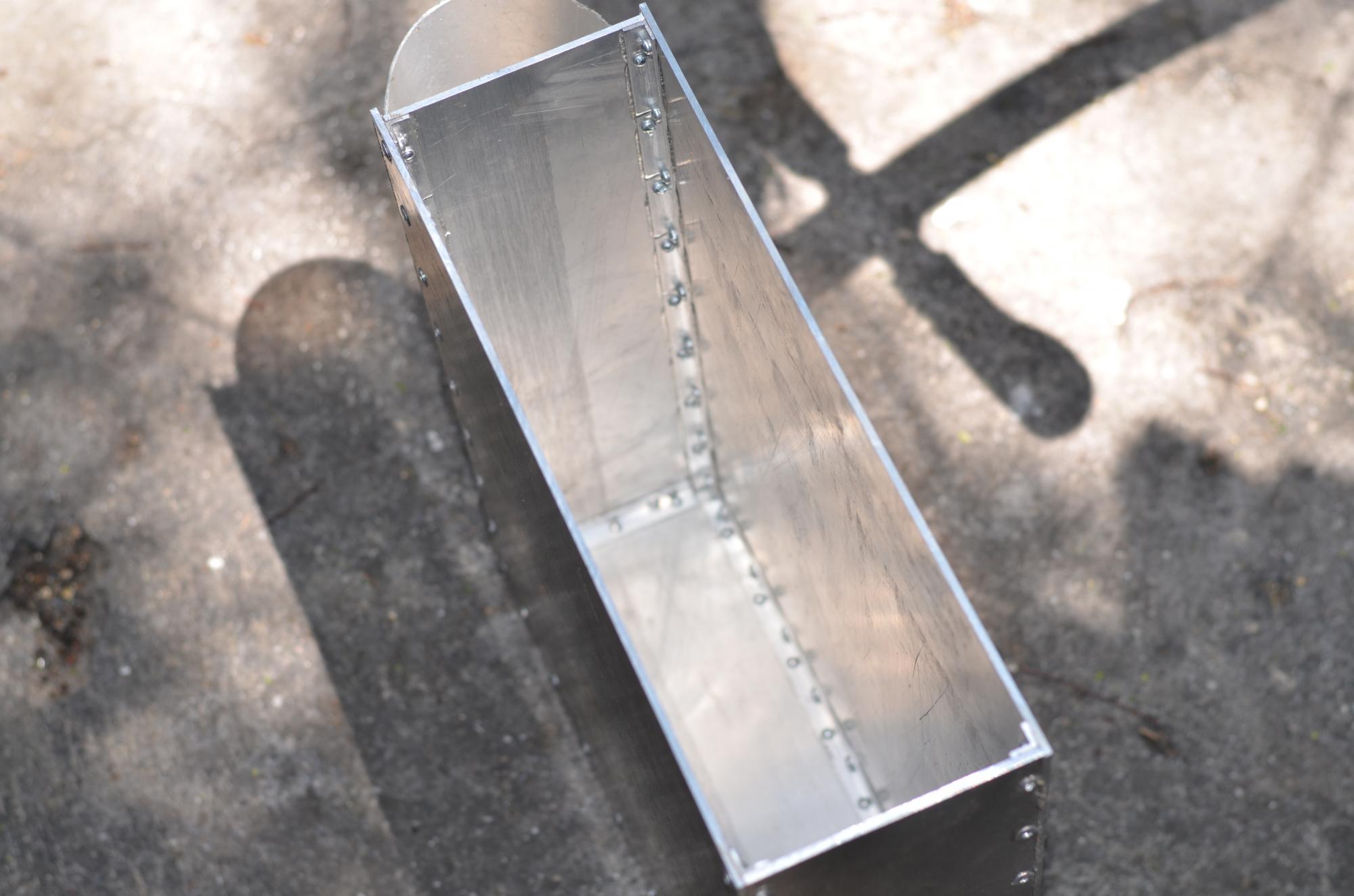

Это кто так решил,что д16т не варится?,вот пример,крепление сидухи к раме и сама сидуха из трубы 25мм и толщиной стенки 5мм гнута на горячую и варена преспокойно:
Бачок не надо варить,а можно на винты и уголок с силиконом:
или на заклёпки и уголок с силиконом:
