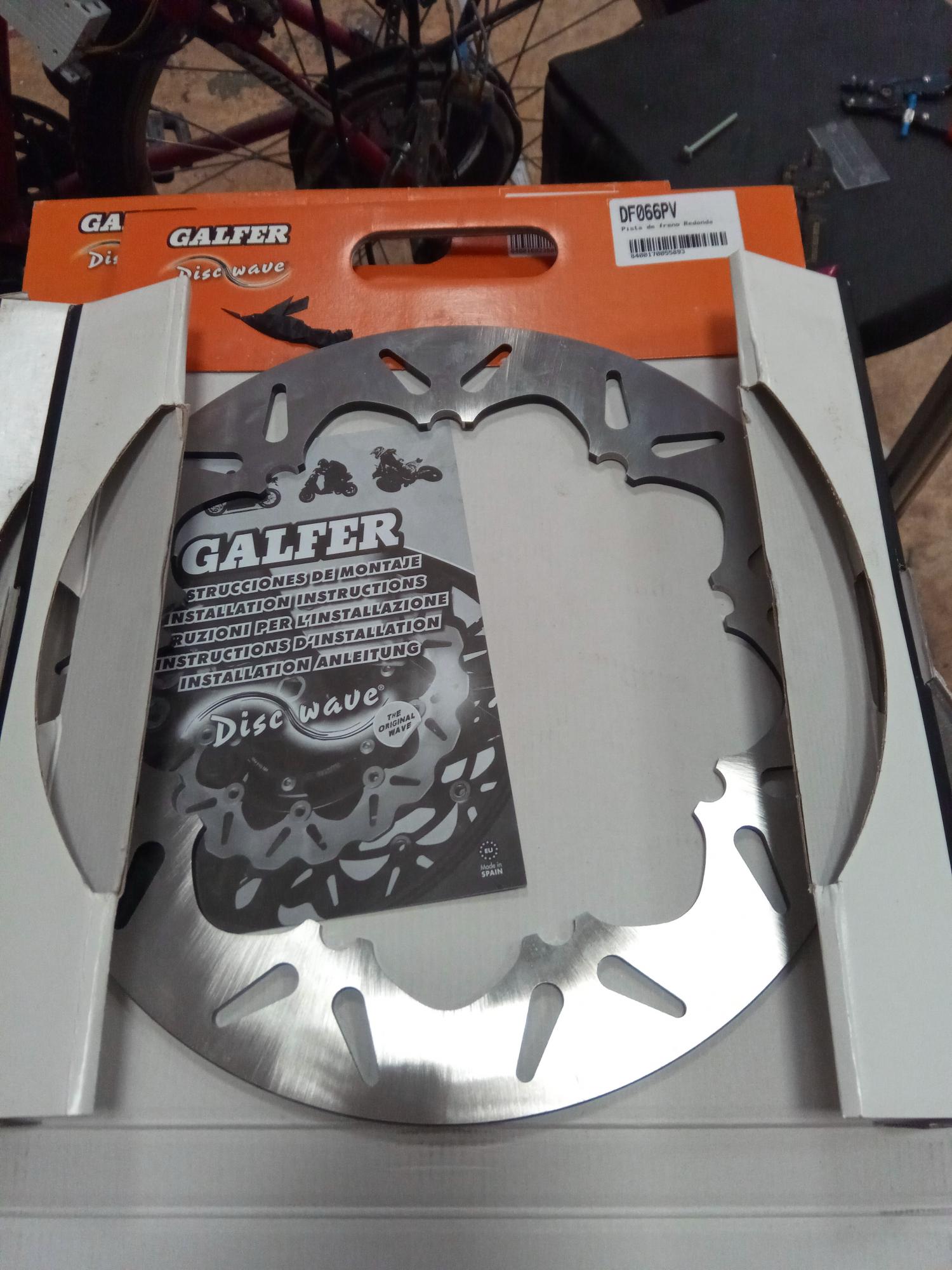

Пришел тормозной диск 330 мм, толщина 5 мм, вес 1330 г.

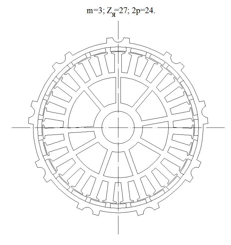

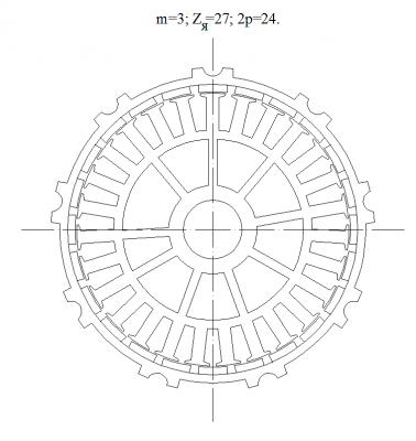

Железо хотелось бы заказать тут в СПб. [user]P.M.[/user] даже предлагал посчитать мотор (размеры) 27 зубов 24 магнита, но что-то пропал, перестал на форум заходить. Так что может быть и буду квашуни на дербан брать.
P.M.
Вечером кину на почту чертежи с размерами.

Чертежи получил. Спасибо.
Узнал цены на магниты, получается 50-60 тыс. руб. за комплект в зависимости от силы. Буду думать до 1 марта соглашаться или искать альтернативные варианты.

P.M.
#208
Цитата: DragonTM от 27 Фев. 2018 в 14:41
[user]Statik[/user], вот тут я не спец, может [user]P.M.[/user] подскажет, он считал.
Максимальный - не ниже 93%.
[user]DragonTM[/user] узнай цену магнитов с размерами
5*20*50 и 4*20*50 мм в виде параллелограмма.
Может быть проточки под них сделать дешевле.
Если есть смысл по цене - пересчитаю на них.

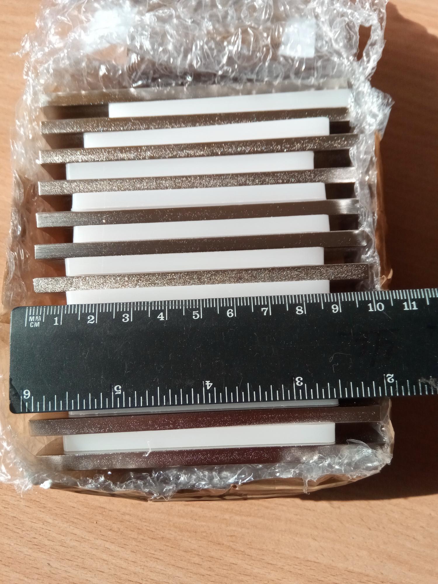

DragonTM
Цитата: P.M. от 27 Фев. 2018 в 17:125*20*50 и 4*20*50 мм
Это потом придется два магнита в стык сжимать одноименные полюса как-то, что бы 100 мм "пакет" получить? думаю лучше переплатить за цельные. Тем более как понял, основная наценка идет от того что партия маленькая. Но уточню на всякий случай в четверг.
DragonTM
Получил магниты. Ищу немагнитные ножницы чтобы срезать скотч  :-D

DragonTM
Да открыл уже комбинируя метод [user]Statik[/user] с обычными ножницами )))
