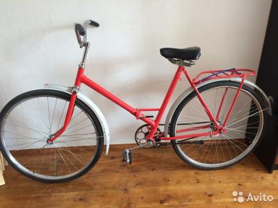

Здравствуйте уважаемы форумчане! Продолжительное время изучаю форум и прочие источники по электровелостроению, и вот теперь сам решил построить себе электровел. Я не стремлюсь построить себе мощную машину, а хочу спокойный велик для созерцания окружающего мира на скорости порядка 30-35 км/час  :-) На настоящий момент у меня имеются следующие вопросы.
1.   В качестве донора я хочу использовать советский велосипед «Салют», колеса 24". Думаю на небольшой скорости он должен справиться со своей задачей. Что вы думаете об этом? (На фотке велик не мой)
2.   Долго думал какой МК мне нужен, решил что бесщеточный с прямым приводом (ввиду надежности). Мощность МК порядка 350 - 500 Вт, напряжение 36 В. Мой вес 85 кг. На первом этапе хочется кит, например как у CNBIKES - http://cnebikes.en.made-in-china.com/product/xXImboaEaPkO/China-36V-500W-Electric-Bike-LCD-Kits.html. Не ошибочен ли мой выбор?
3.   Батарею буду собирать сам из призматиков емкостью 10 - 20 Ач, химия – LiFePo4. Естественно будет БМС. Наверное, буду преодолевать расстояния порядка 10 - 15 км. Достаточно ли такой емкости?
Заранее спасибо!

Это 2квт мотор, а не 350вт. Весит 6кг. Если не пугает - берите, но для легких велосипедов обычно берут редукторные моторы типа http://cnebikes.en.made-in-china.com/product/QvjmpPSbbahB/China-2013-36V-250W-Electric-Bike-Coversion-Kits.html ДиректДрайв малой мощности - довольно несуразная вещь по причине малого крутящего момента и низкого кпд на старте, в горку, против ветра. Поэтому низкие мощности заслуженно "оккупированы" редукторными, но без рекуперации-электроторможения. В штатном режиме надёжность не ниже чем у ДД,

TULSUNDUR, edw123 спасибо! Вот так я резко изменил свое мнение, теперь буду ориентироваться на легкие редукторники :-) Теперь я боюсь встроенного в МК контроллера и вскрытия МК только со снятием спиц :-)  Буду гуглить рынок надежных и недорогих редукторников. На ваш взгляд по соотношению цена/качества какая фирма оптимальна?

Мотор желательно брать передний, в вилку салюта он сразу не влезет, но она легко разгибается и напильником надо будет поработать, ось не входит. Но назад еще геморней разгибать и тормоза убирать зачем. Я проверял в 24 колесе мотор шуанье от 36 вольт уверенно едет 32 км/ч. По оборотам он в самый раз и тяга и скорость. А вот на тоненьких салютовских ободах и покрышках будет трясти как "на коне"
kokaradik
хмм, спасибо за комментарий! учту, может действительно переднее колесо лучше будет :wow:
