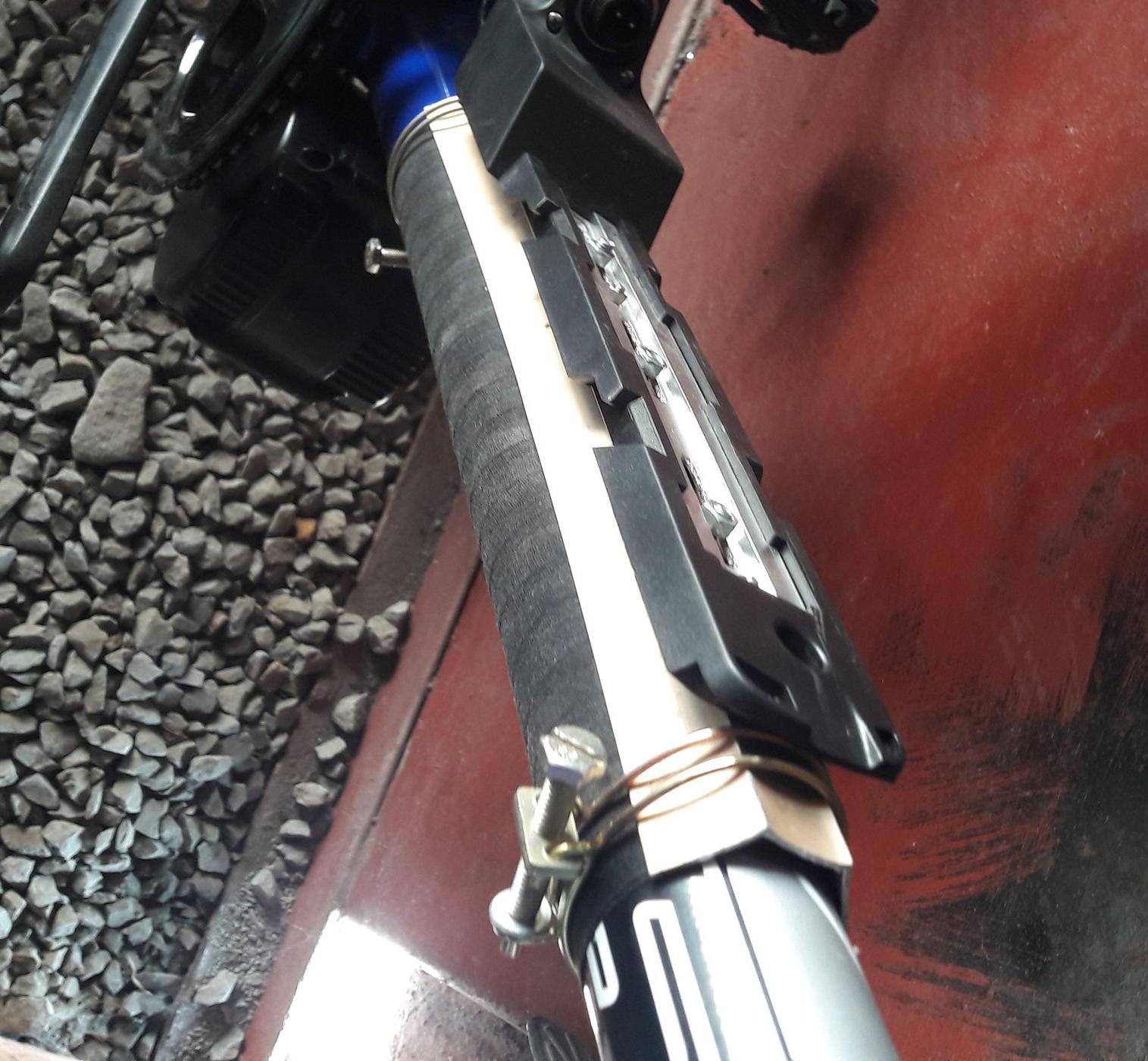

У меня хартейл и дырок под бутылку на раме нет. И вот пока ко мне едут аккумуляторы в дельфине я задумался где его размещать?
Логика подсказывает, что дырявить нужно трубу что от каретки к рулю идет, но опыта 0 поэтому могу ошибаться.

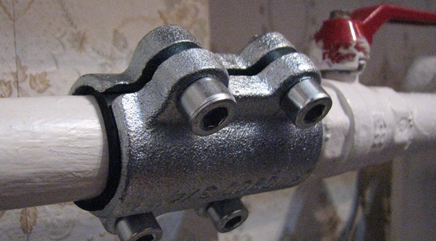

[user]gastronom[/user], наверное, лучше ничего не дырявить, а закрепить хомутами.
Jeca
[user]gastronom[/user], посмотрите как сантехники латают трубы без сварки.
Себе делал хомут под детское кресло.
gastronom
Цитата: dengor2 от 25 Март 2018 в 16:35наверное, лучше ничего не дырявить, а закрепить хомутами.
пришел мой дельфин и оказалось что хомуты там подсовывать совсем некуда. короче пока вариант прям целиком скотчем к трубе прикрутить (
если не дырявить конечно.
gastronom
заколхозил в итоге вот такое крепление:
по горам прыгать не собираюсь, поэтому отвалиться не должно.
внутре китайцы собрали все вот так:
хорошо это или плохо не знаю, но главное что элементами не обманули -панасоники, как и заказывал.  :-)
сбоку на дельфине красная круглая кнопка(рядом с usb разъемом). правильно ли я понимаю что она просто прерывает выход с аккума питания?
и еще важный вопрос. катался я на веле пока на дисплее все палочки не ушли с батарейки и мотор не начал периодически отключаться на секунду. Развернулся и поехал домой. Потихоньку, переключив механическую передачу на минимальную скорость. Дорога была под горку и к дому подъехал с двумя палками на дисплее. Вот непонятно - как в следующий раз ориентироваться, что пора на зарядку?  :bw:
