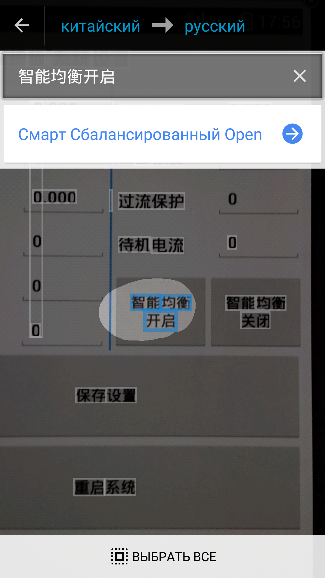

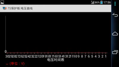

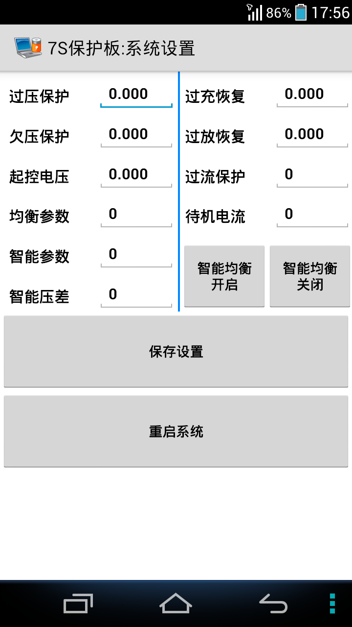

есть вот такая bms https://world.taobao.com/item/538040060586.htm?spm=a312a.7700714.0.0.5CRfCc к ней прога под андройд может кто перевести?может и вам чем эта прога сгодится
                   https://yadi.sk/d/y2oJ6wR432o5Rs            https://yadi.sk/d/Qe_Jnzbo32o5Rb            https://yadi.sk/i/vrHnGlhh32o5SC
QS motor wp50040x,макс контроллер 12000w,акб монстры 23s1p 3000втч .макс скончался!!!теперь, синусный китаец 120в, на 18000вт+акб 28s1p=3500втч,
yaredik
пишет он может и пишет, но на своем китайском,нам от этого ни тепло не холодно,хочется русский видеть в проге

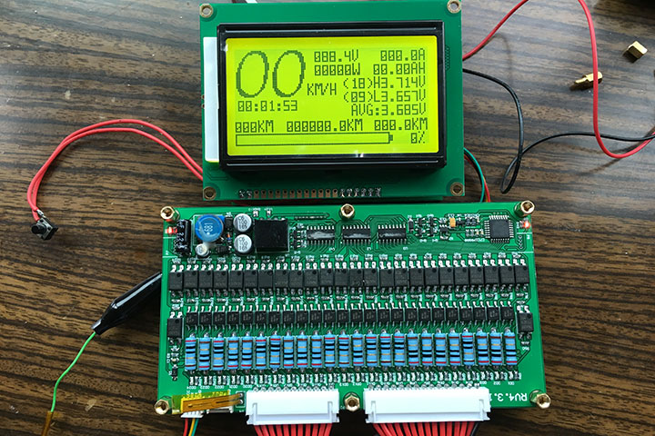

а я , уже давненько, присматриваюсь к этой бмске
https://world.taobao.com/item/537997193146.htm?spm=a312a.7728556.2015080705.15.ihCEZg&id=537997193146&scm=1007.12006.46753.i538040060586&pvid=2891a9ff-f166-48f1-a517-e0f44b95c146
вот здесь человек продает такие  и есть некоторое описание http://electroavtosam.com.ua/forums/viewtopic.php?f=63&t=1395
может кто уже использовал такую, и может сказать про нее что то хорошее/плохое?
крошка, kelly kls7230, LiPo 80B (22s) 37Aч (монстры)
БМСка может и неплохая, автор даже сделал красивый корпус к дисплею,
Но содержание дисплея - ужасно.
Это каким надо быть криворуким программистом-дизайнером, чтобы сделать содержание нечитаемым. Позор и неуважуха.  :facepalm:
Кстати цифровое отображение напруги многочисленных ячеек, тоже тяжело воспринимать, если, конечно, они не одинаковые:
Вот, более-менее удачный дизайн дисплея для БМС:

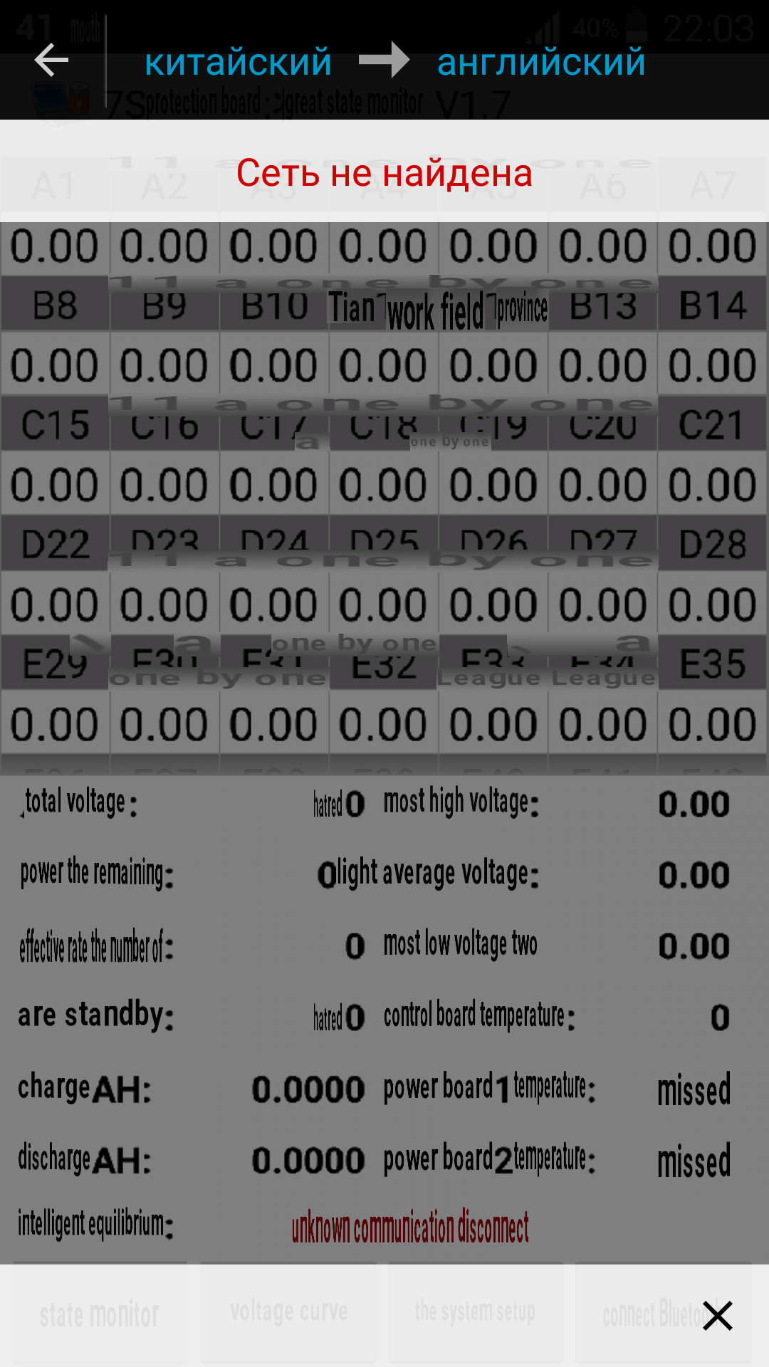

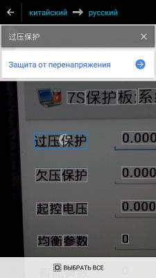

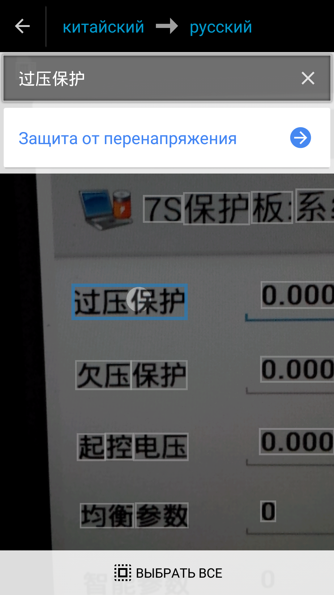

Переводчик от гугл справляется относительно:

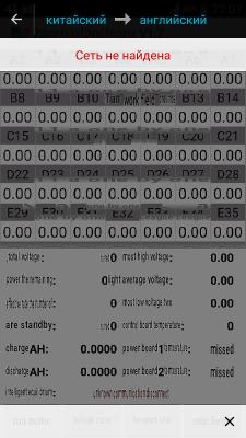

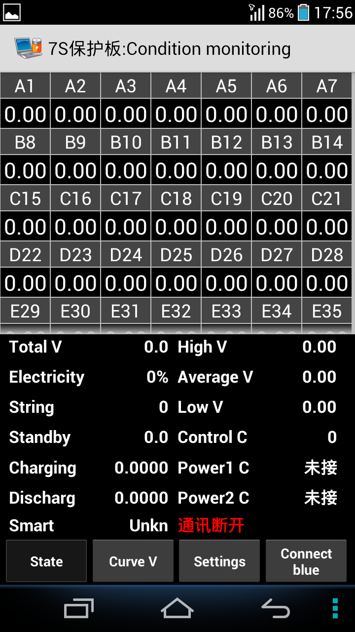

yaredik
у меня нет интернета на смарте и не будет,а в офлайне эта прога не хочет у меня работать,обновлял не помогло,не пробовал правда с китайского на английский,так как бмс нету еще, не успел до праздников купить, не у кого не было в наличии,жду когда праздники пройдут у китайцев
inetchik
Да, беда с китайским без интернета,  но английский работает.
