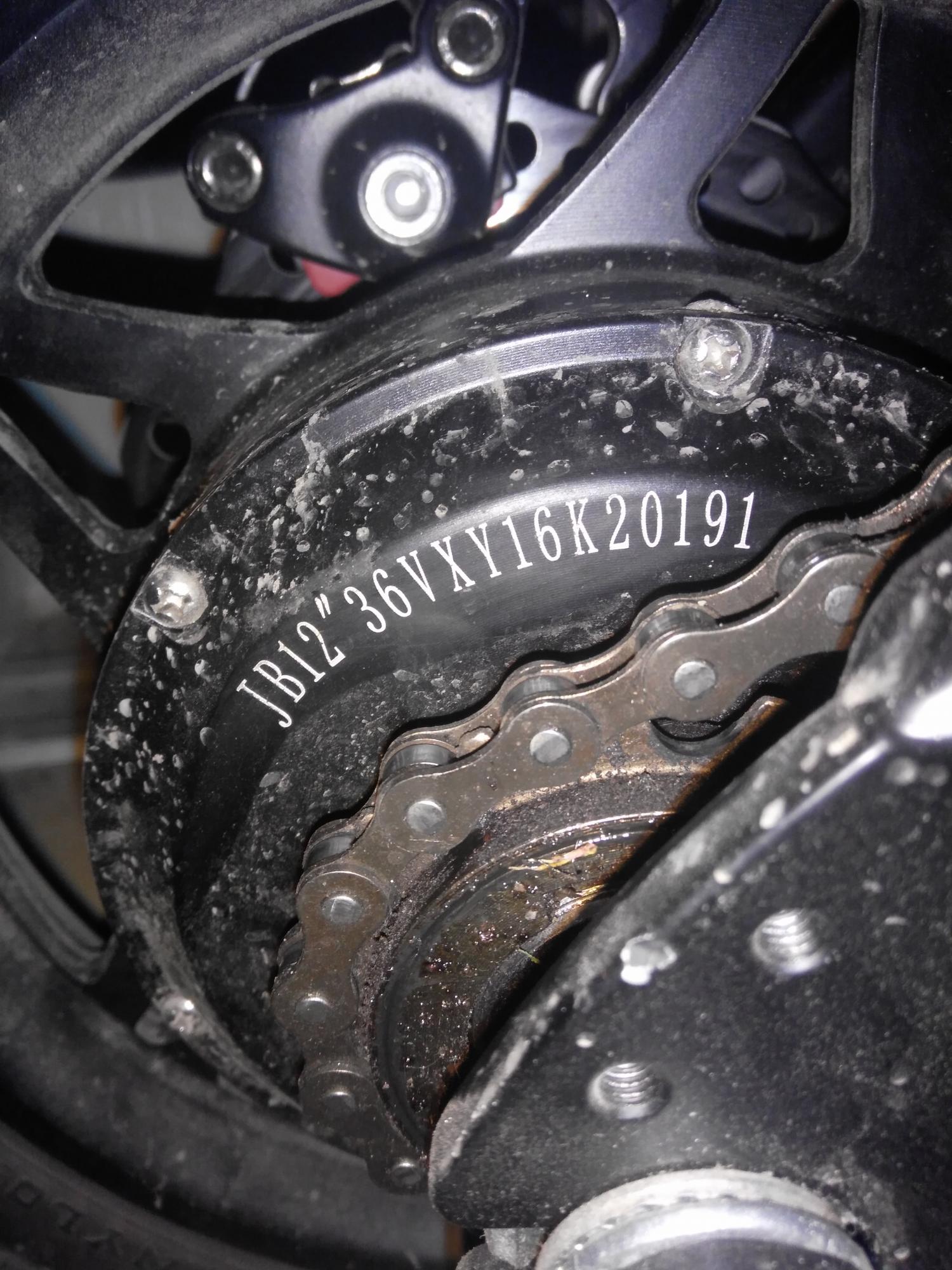

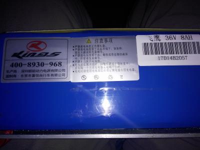

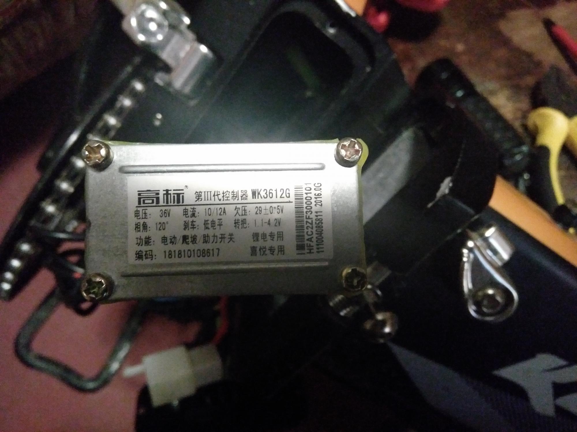

rgusev
Сделал фото.
Маркировка мотор-колеса
Маркировка аккумулятора
Контроллер

В наличии китайский электровелосипед (из Китая, сам привёз. куплен в Шенчжене) 12" колёса. 36V мотор-колесо.
Хоть фотки прикрепите, пока экстрасенсы в отпуске - посмотрим.

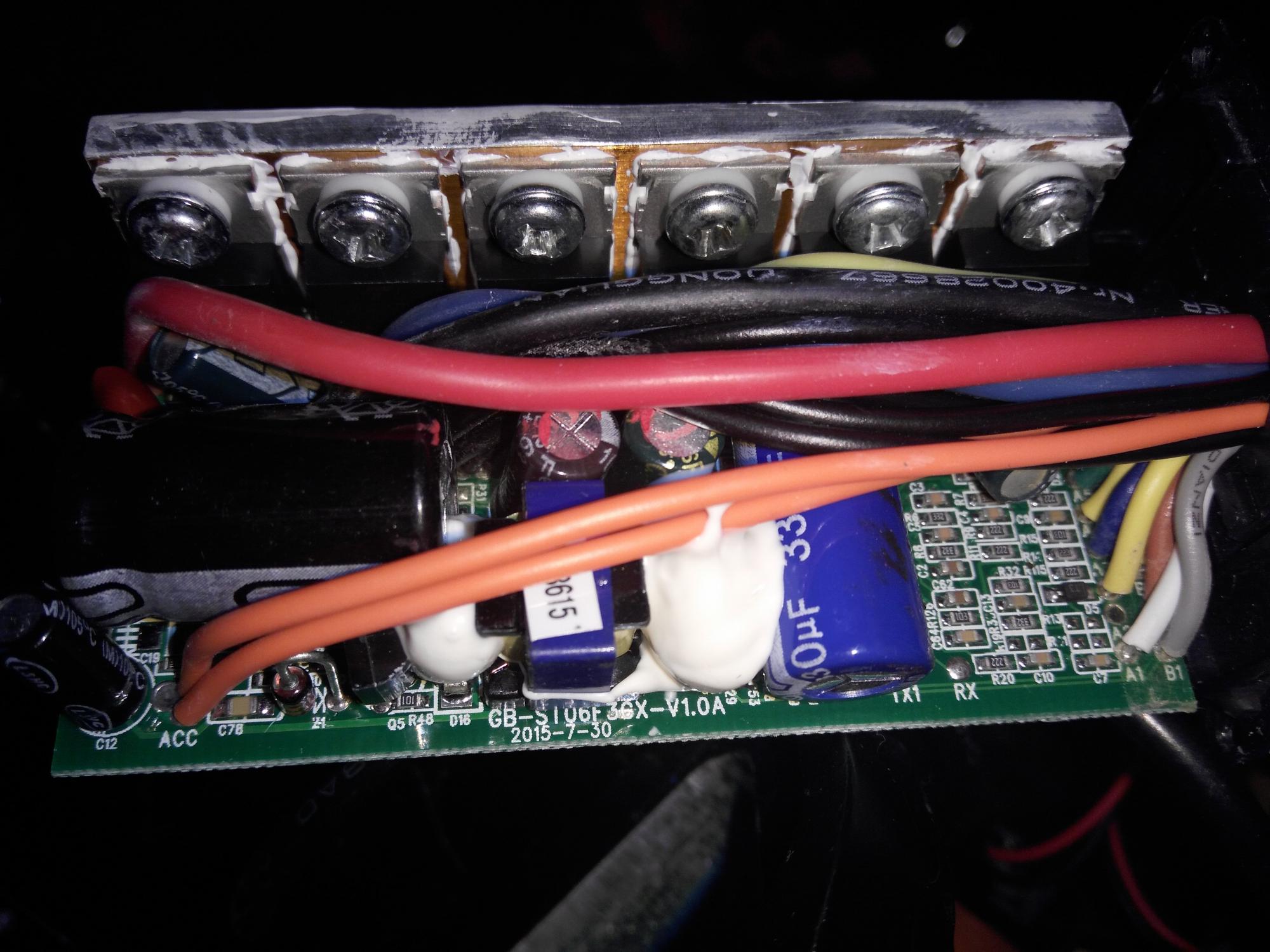

rgusev
#422
Дополнение к фото
Транзисторы все 7 шт. - K80E07NE
Чип контроллера       - STM8S105C4T6 (stm8s105 c4t6 78355 v6)
Присутствуют 2 (может больше) мелкие микрухи 8 ножек -    3223s 1612aaa
На плате присутствует трансформатор. Т.е. там преобразователь  импульсник.
Где то читал что это важно при определении контроллера.
И ещё.
Питается само колесо от постоянного или переменного тока? На колесо идут 3 провода.
Мерил как постоянный, там бред какой то.... типа 80 вольт.. ????
Чего вроде быть не может, т.к. транзисторы согласно даташиту 70 вольтовые..
http://www.zhennanxing.com/UploadFiles/fujian/100/TK80E07NE_E_130307.pdf
Или я чего то не понимаю?
[user]rgusev[/user], без радикальной модернизации - скорость никак не увеличить. Моторчик слабый. Контроллер с батареей - тож.  :pardon:
[user]rgusev[/user], прямоугольное там напряжение, грубо говоря. Осциллографом надо смотреть, вольтметр бесполезен.

Есть ли смысл просто поменять аккумулятор 36v на 48v?
И что для этого нужно переделать?
Надо смотреть предельную напругу на конденсаторах контроллера.
Этот моторчик явно 250Вт. Если его запитать от 50+, он будет сильно греться на разгонах. К тому же люто  жрать батарею. Оно вам надо?

Посмотреть кондёры и перепаять  вот на ээээ 60v хватит по идее.. есле 48v ставить. что ещё? Там шунт есть. Читал про то что его лудить нужно для повышения тока. Однако не совсем понял, мне оно надо? В смысле ТОК повышать?
Ток это перегрев, в отличии от напряжения. (ну от напруги тоже греется, но не настолько сильно)
[user]rgusev[/user], Шунт трогать не надо.
Кондеры скорее всего на 60В.

[user]rgusev[/user], ток ограничивается батарейный. А он, в сочетании с напряжением, дает мощность. А перегрев от мощности. Так что как бы наоборот шунт пилить не пришлось при поднятии напряжения :)

48/36 * 13 = 17км/ч. Всё одно не очень много. Тут если только контроллер менять и на 70-80В батарею ставить.
