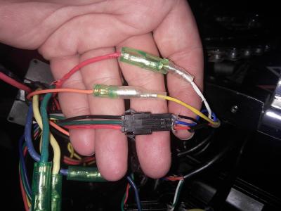

Господа специалисты. Проблемка возникла.
Посмотрел контроллер, кондёры там на 63 вольта.
Подключил последовательно ещё батарею 12в (свинцовую от ИБП) для теста.
Свет на велике горит. Индикация горит, но мотор-колесо не крутится.
Куда копать? Где то защита? Где? И как её преодолеть?
Спасибо.

rgusev
На контроллер приходит от батареи два провода. + и - . (красный и чёрный. Оба толстые)
Из контроллера я насчитал 4 тонких красных.
Фото оборотной стороны контроллера
Кого перезапитывать?
Вот, на ближнем плане, оба оранжевых идут в одну точку?
Если так, то они и есть слаботочка....

Мда. Походу не угадали.
Я померил естественно напряжение на этих двух проводах. Да, такое же как входящее.
Переподключил напрямую на батарею .
Как от КЗ резко сразу поплавилась изоляция на одном из других красных проводков.  (посмотрел, он на одной шине с входным +)
Отключил. Пересобрал как штатно. Свет и индикация работают, колнсо не крутится... Во так.. "доигрался" Завтра буду смотреть.
На скорый глаз глянул, контроллер вроде цел... Палёным не воняет  и бабахов небыло.
P.S.
Поплавились провода идущие на ручку газа. А там похоже все управление.
Вопрос. Как можно запустить мотор-колесо для проверки без ручки газа?
Там блок. Ключ зажигания + ручка газа+ индикация заряд.  Кстати индикация горит, ключ зажигания срабатывает включая питание
Дык от ключа зажигания и идет слаботочка. Я ваш контроллер в руках не держал,  любые советы надо проверять по семь раз.
Теперь надо мерять напругу на ручке газа. Должно быть 5В.

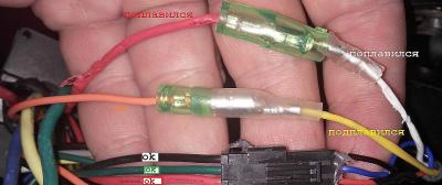

Я без претензий.
Где там в принципе 5В должно быть?   Общее питаете? Похоже оно есть нормальное. Т.к. индикация зажигается.
Но туда зачем то основное напряжение подаётся.  36в. И эти провода и поплавились. Есть подозрение что сам сектор газа гавкнулся.
Поплавились белый и жёлтый в проводе на ручку газа. Из контроллера это оранжевый и красный. Провода не силовые, а сигнально-малоточные.

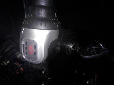

Вот разобрал ручку. Поплавились белый и жёлтый. Белый сильнее.
изи
 Силовые скорее всего пошли на ключ , неплохо бы всковырнуть ручку газа ипасматреть  по цветам , поближе к контроллеру обрезать и соединять ,те два от ключа соединить, а три остальные пробовать по два соединять пока не закрутится колесо , таким образом можно убрать ручку газа и поставит кнопку включения с резким стартом , так как скорость все равно не набирает с буксом

5 вольт идет на питание датчика холла на ручке газа. 3 - провода питание, земля, выход.
Основное подается видимо для индикатора состояния батареи на ручке.
Если оно закоротило с проводами датчика холла, то он скорее всего умер.
rgusev
Добавил выше фото разобранной ручки газа.
Поплавились белый и жёлтый. Идут в сам ключ. Ключ работает. Т.. если его повернуть, то весь велик записываться. На второй ручке есть переключение режимов езды, тоже индикация зажигается и переключения срабатывают.

Ага,  понял.... кажись. эти оранжевые-это для индикации 36В на ручке газа. В принципе, если поставить нормальный вольметр/ваттметр, они нафиг не нужны. Отсоедените их пока, чтобы не коротили...
А ручку газа проверить легко.
Минус (вольтметра) на черный, а плюс на синий/зеленый. Крутим ручку газа, наблюдаем, как меняется напруга от 1 до 4В.
Надеюсь ручка газа цела, там цепи разные...

Давным давно придумали защиту от замыкания тонкого красного (якобы 5v, а в самом деле это 4.3v) на сигнальный (шьют эту опцию сейчас чуть-ли не поголовно во все контроллеры), контроллер это воспринимает за ошибку (ни чего не поедет), а люди тут всё время советуют замкнуть скрепкой.
при советах форумчан "запитать отдельно слаботочку" и ответе на это:
нужно остановиться с советами как бы чего не вышло (из строя), а вопрошающим прямой путь к спецалисту за помощью, возможно не безкорыстной.
________________________________________
Если всмотреться в фотографию становится видно, что разъём от жёлтого мог упасть на общий (оранжевый без следов плавления изменения геометрии), таким образом поплавились: красный+белый+через ручку с ключиком+жёлтый. Остальные не поплавились, а должен был расплавиться тонюсенький чёрный, если замкнуло что-то в ручке газа или проводе к нему.
rgusev
Предположение интересное, но неверное.  На разъёмах силиконовые гандоши. Так что коротнуть не могло.
