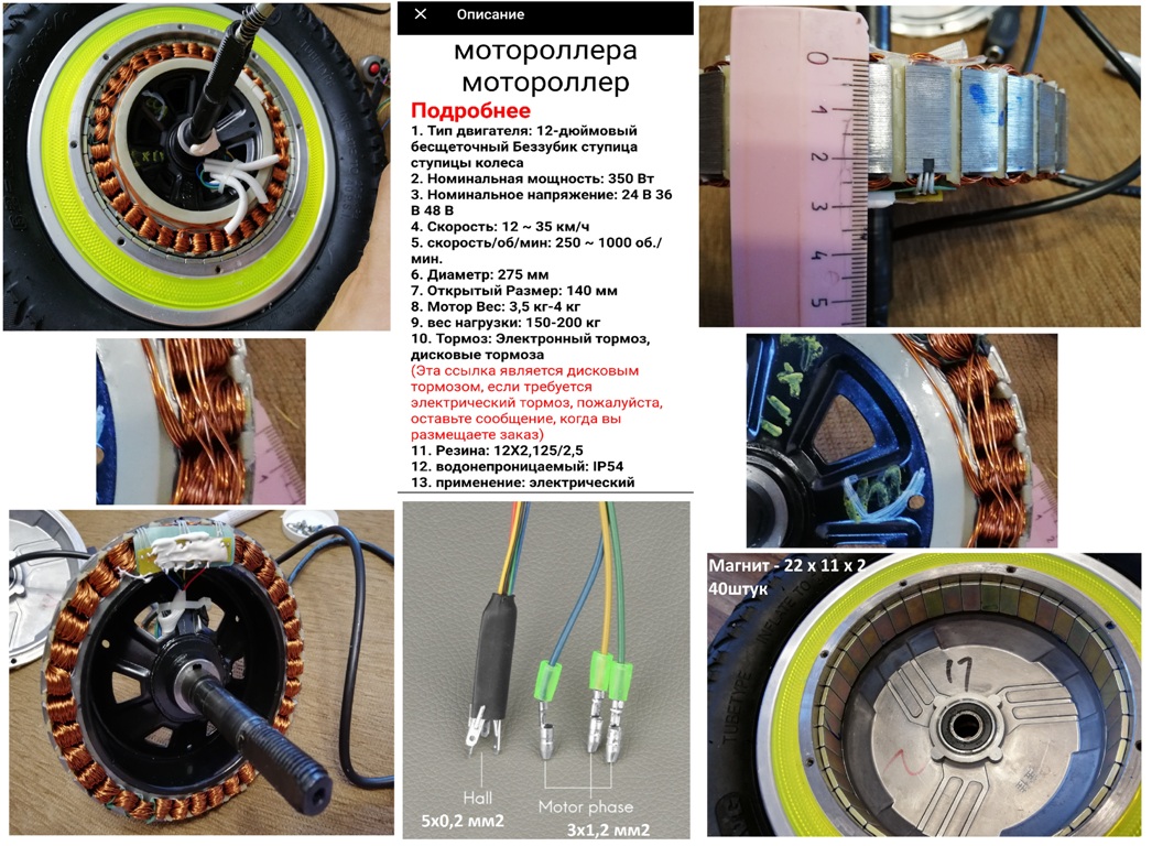

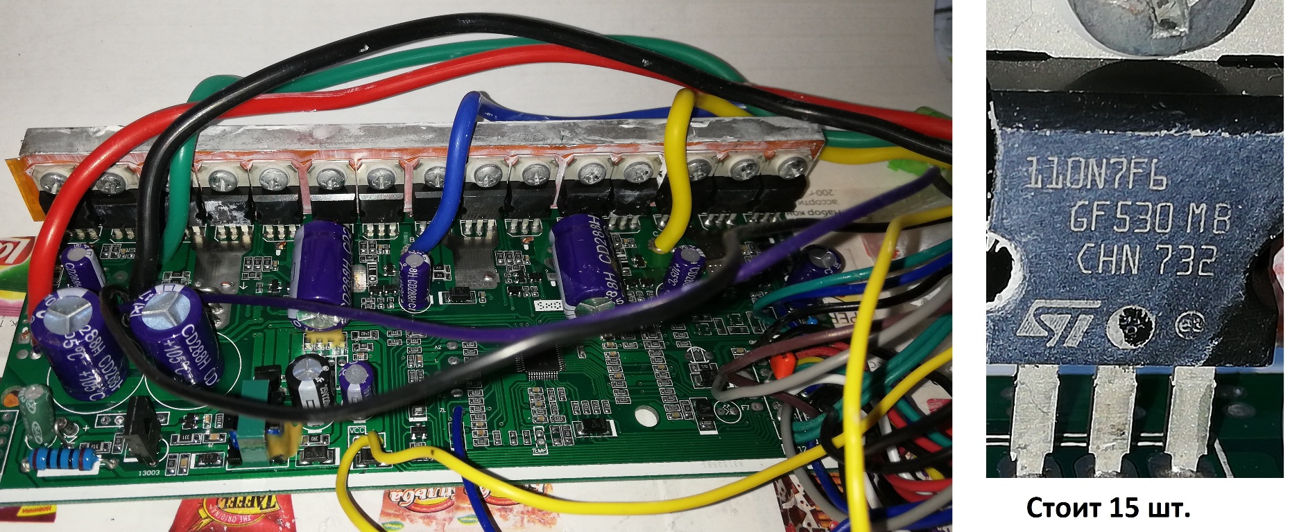

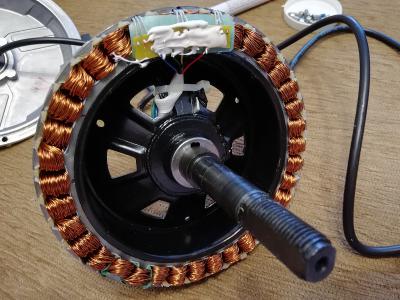

Здравствуйте, прошу помощи раробраться в вопросе. Много уже прочитал...уже каша в глове... Так вот решил собрать самокат на 12 дюймовых колесах.Приобрел контроллер 48V 12FET 1000W 33A (по факту внутри стоит 15FET). Мотор колесо на 48V  40магнитов и 36 катушек. Батарея тоже на 48В. Так вот под нарузкой по прямой скорость 25км/ч, мой вес 100кг. Хотелось бы иметь скорость до 40 км/ч с небольшим уменьшением резкости на старте. Я так понимаю либо пробывать переключать в треугольник и делать испытания, смотреть нагрев. Или перематывать колесо.....Может я колесо не такое купил....Выслушаю ваши советы. Спасибо.
Самокат Scooter. Контроллер 48В 33А 15Fet. Батарея 48В 27Ah, 13S8P. Колесо 12 дюймов 48V 350W.
Новый самосбор (в планах) - Контроллер YKZ7280JA + Bluetooth, моторколесо  60V 2800W 80 км/ч, KS A5-RR1  150мм  2шт.
[user]AndreykaMinsk[/user], вы привели все заявленные характеристики конфига.
Где там обещано 40км/ч?
Для такой скорости нужно вкачивать в моторчик  2-3 раз больше его возможностей.
Не рассчитан он на это.
Даже если задушить разгон.  :pardon:
Как вариант. ставить термодатчик и аккуратно повышать напряжение батки с одновременным удушением фазного.
Контроллер менять на Инфинеон.  :hello:

А не включена ли какая-нибудь блокировка скорости? Приборы есть? Можете эдс мотора измерить?

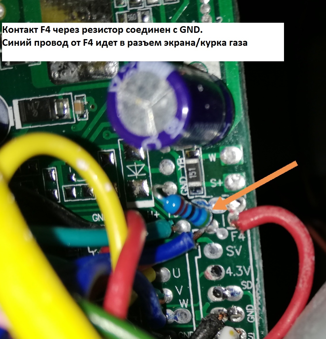

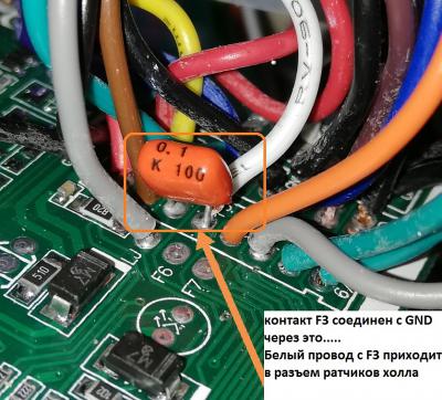

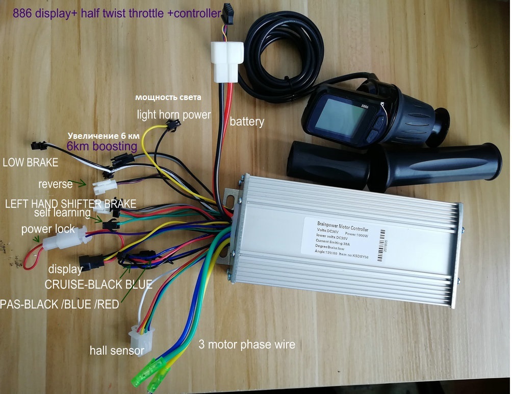

По описанию настроек нет ограничений, на экранчике выбираются три скорости.... На плате контроллера есть пустые контакты, про которы пишут они могут ограничивать или увеличивать "выходные параметры", но они не задействованы...попробую их включить, может что изменится....

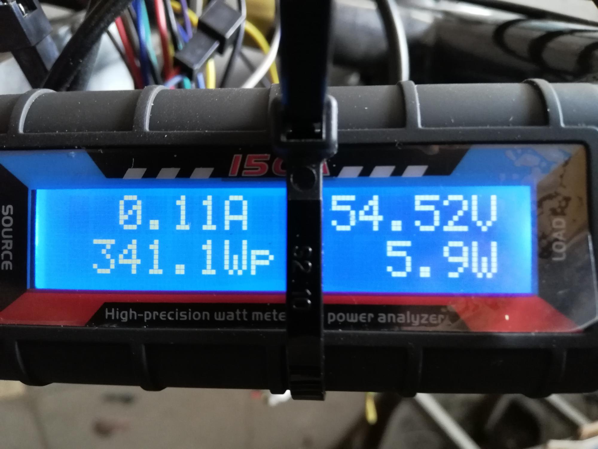

Цитата: edw123 от 20 Май 2019 в 00:21Приборы есть? Можете эдс мотора измерить?
Есть такой ваттметр. А какие нужны?... :ah:
Вот есть несколько соединений...
Осцилограф. Или хотя бы вольтметр переменного напряжения - мультиметр. Покрутить колесо "руками" с известной скоростью и измерить выдаваемое напряжение.

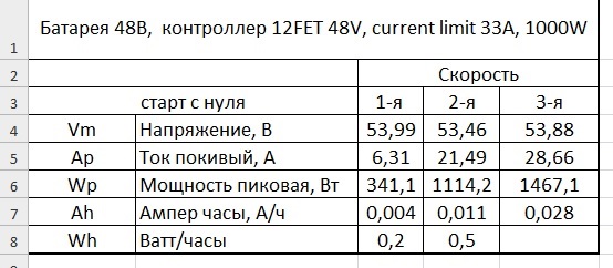

Замеры по прямой (надеюсь то что нужно померял))
На 3-й скорости "газ в пол" по трём фазам 39-40В и скорость 27км/ч.
На 2-й скорости 60-61В при скорости 18-19км/ч.
  На 1й - 47В и 9км/ч

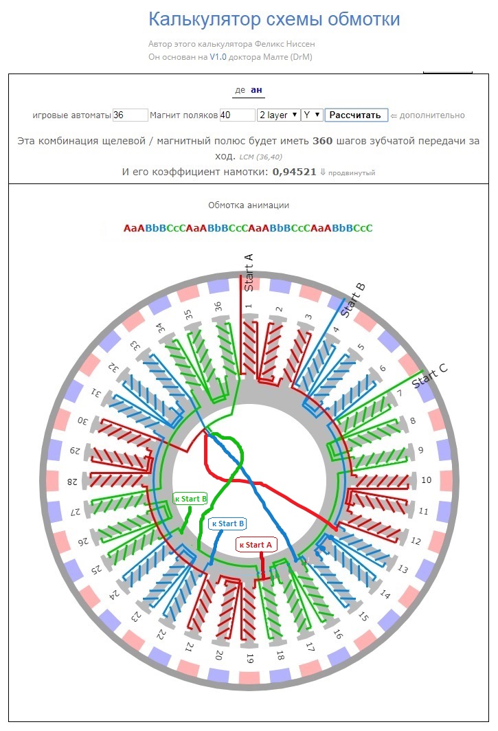

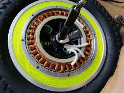

Добрый день. Мой первый МК был с такими же параметрами 40/36 и давал скорость 25 км/час на 36В.
Я перекоммутировал обмотки статора и получил скорость 42 км/час на тех же 36В.
Разобрался со схемой обмотки, нашел среднюю точку каждой фазы, "располовинил" и соединил две половинки каждой фазы параллельно.
Удачи.

Похоже, что это максимальная скорость на данной батарее, раз полное напряжение подаётся и не режется никаким ограничителем. Для надёжности ещё бы перевести правильно Ваши 1300об в км/ч :)
Варианты для повышения скорости тогда такие: 1 - перекоммутация, если возможно - [user]VladimirA[/user], 2 - "повышайка", 3 - перемотка обмоток мотора, 4 - замена батареи.

Цитата: VladimirA от 21 Май 2019 в 10:06Добрый день. Мой первый МК был с такими же параметрами 40/36 и давал скорость 25 км/час на 36В.
Удачи.
П.С. Вот по это ссылке, только без реле.
ссылка
Спасибо за возможный вариант. Видел эту тему не нешался сразу лезть в колесо, буду пробывать.
Вот так должно получиться, правильно я понимаю?...

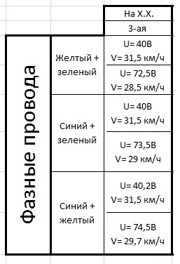

Цитата: edw123 от 21 Май 2019 в 10:36Похоже, что это максимальная скорость на данной батарее, раз полное напряжение подаётся и не режется никаким ограничителем.
Интересно что на третьей скорости на Х.Х. когда газ в максимум и скорость 31,5, то напряжение 40В.  А если скорость чуть убавить - 28,5, то напряжение 72,5В (плавно нажимая на газ напряжение растет до около 72,5В, а за5-10% до максимума начинает падать до 40В).....это контроллер снижает так напряжение что ли...
Да, именно так. Я заодно укоротил в 2 раза фазные, обрезки подсоединил "по цвету" к "новым" точкам АВС (так проще) и вывел их через ось.
Теперь ток можно увеличить.
Так же к "белому" проводу (обрезан под корень в оплетке) и "минусу" подпаял терморезистор от мультиметра для контроля температуры.
П.С. Правда, рекуперация раньше работала почти до самой остановки, а теперь только до средних оборотов.
П.П.С. "Средние точки" обмоток не обязательно соединять вместе . Т.е. - две отдельные "звезды". Так даже лучше.
