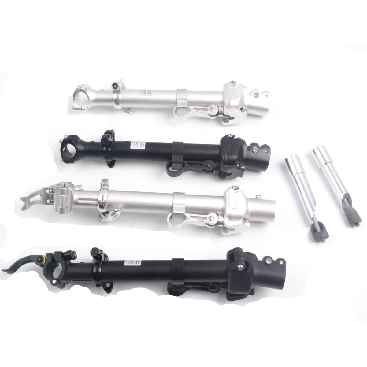

также заказал новый рулевой шток складной, от дахона, нижний хомут как раз на рулевую трубу вилки 1,1/8' должен налезть без адаптера. Спасибо коллеге.
Взял серебристую крепление руля под винт. верхняя на фото.
