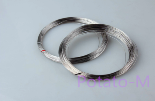

Возможно! И скорее всего я неправильную вату нашел. Но, скорее всего она всё-же содержит платину. Буду сам проверять, раз уж выскочил, ............   :facepalm: В качестве эталона заюзаю вот такую проволоку 0.1мм. Соответствующим образом скомканную.
О дайте мне боги эти 30 баксов на эксперименты  :laugh:

Я им ничего не скажу, не волнуйтесь  ;-D Просто поставлю эксперимент, проволоку уже заказал, насчёт ваты продавцу задал вопрос о содержании в ней нужного металла, если сработает то набью платиной свои упсовые акки. У меня упсы то тут то там стоят, бывает просыпаюсь ночью смотрю на упс и понимаю, что я тут спокойно сплю, а он тем временем сушит аккум. Потом долго не могу заснуть  :-)
