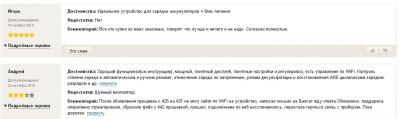

нет импусного,только в режиме блока питания...или в режиме ЗУ но при напряжении как и писал.

[user]Сэм_N[/user], какую прошивку вообще сейчас используете? Ставьте не с сайта www.balsat.ru, а с www.balsat-msk.ru!
я в курсе немного и по глюкам прошивки...народ переходил на старые..и знаю что в январе обновленное полностью ЗУ должно выйти..
на этом версия ПО Q912_437
версия загрузчика BCBoot Ver 2.5
аппаратная версия прибора HD2.00
мне это ни о чем ни говорит

каким образом? минималка 5с заряд 10 разряд...с плавным нарастание и падением тока...асимметричный можно только выключить..фигня это

http://balsat-msk.ru/doc/912/300115/Q912_505.BSS
Импульсного там тоже нету, кое-что подправлено из того, что вы выше писали. Сами посмотрите.
ну как говорится можно,итак если убь
ю аппарат придется за него платить,но интересны его способности...и если полегчает + мне...обновлю продавану прошивки)
так а что там в последней?
вот в скринах осталось

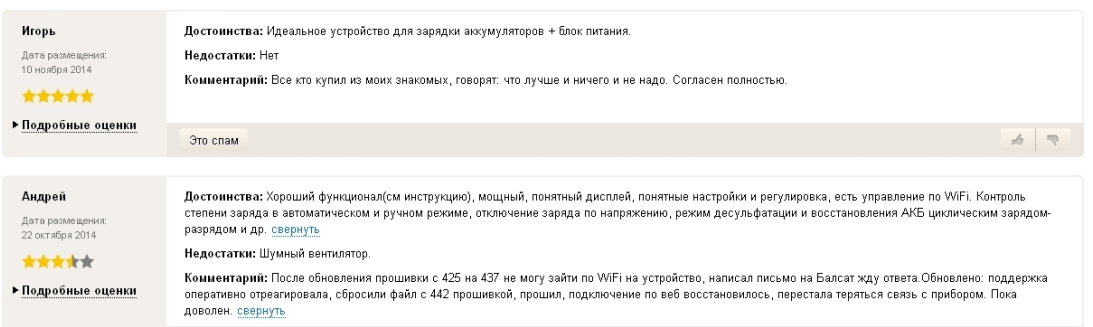

[user]Сэм_N[/user], не смотрите на старые отзывы - аппаратная часть нормальная, вентиляторы меняют по гарантии, в ближайшее время. Но я уже его поменял на свой с внешней доп. регулировкой.
Прошивайтесь! Если что - всегда можно пролить любую прошивку без проблем!

Сэм_N
ага...лан пусть типа это моё...
венты там знаю по 712му цирк.
но на нем работает правильно
втут(мож схемотехника силовей стала) на 6А еле крутиться при заряде,на 3А разряде сильней намного.
