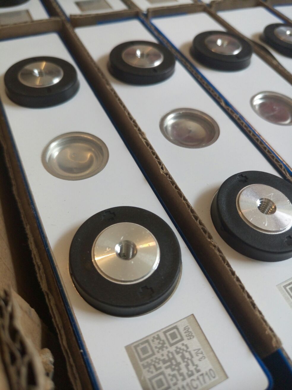

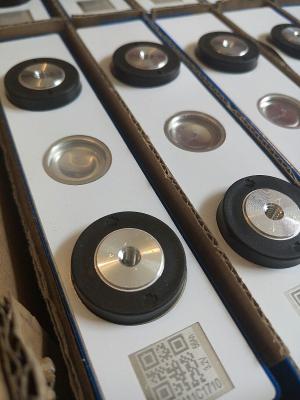

Оба вывода алюминий,  странно,  обычно один медный
Mex
[user]Tymmmi[/user], наклейка, пусть сами себе , дурачкам, впаривают. наказывать таких надо.
в наказание им не продать ни одну банку 100 лет  :ireful:
Wayfarer
[user]Tymmmi[/user],  выводы видно с разного металла, один блестит, другой нет. Один алюм, другой наверное никелерованая медь. Судя по надписи на коробке и внешнему виду свежие. На той же коробке заявлен импенданс 0,4-0,7мОм, продавец продает 0,8-1,2мОм, здесь видимо причина низкой цены.
Меня смутило что продавец заявляет типа это фирма Lishen и дает ссылку, но по данной ссылке есть элементы на 47 и 70ач, на 56-60 нет. А так да, неплохой вариант, надо ждать китайских отзывов
Tymmmi
причем при покупке, можно выбрать 0,8мОм или 1,2 мОм
