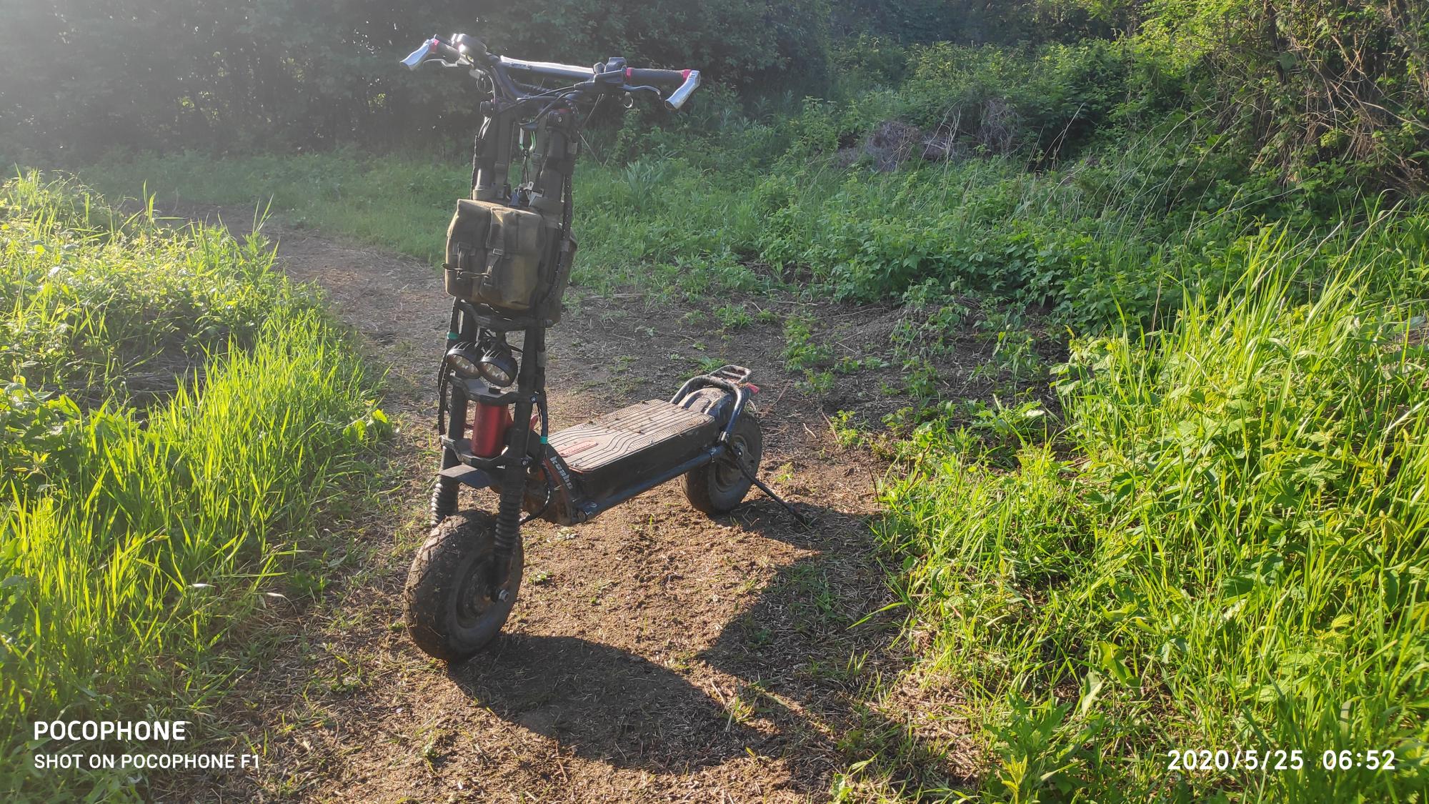

что это на переднем плане?
Александр61
#1335

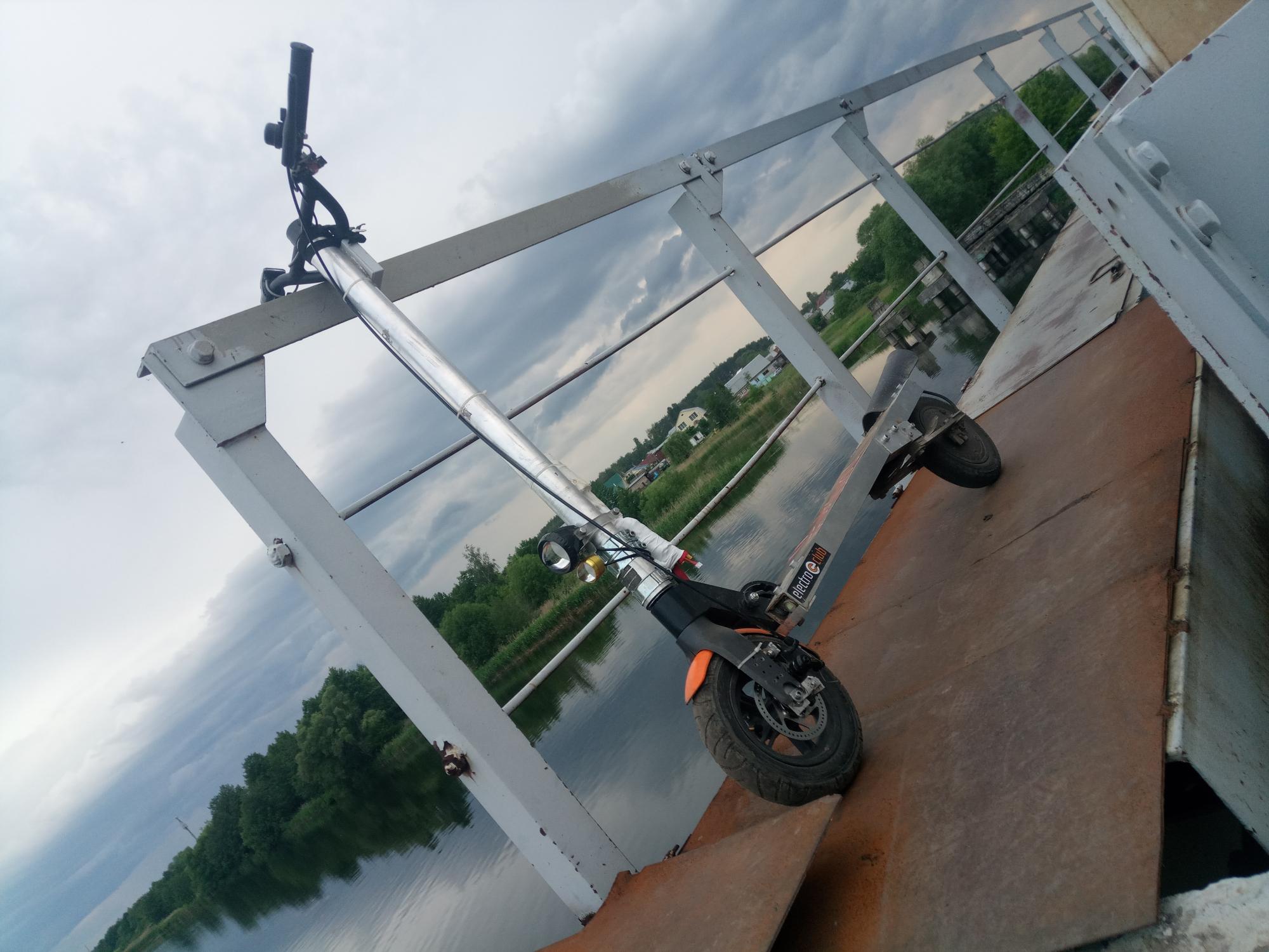

Цитата: SkeptiK от 30 Апр. 2020 в 16:52что это на переднем плане?
Х.З., это мой первый, "новый" и многострадальный самокат, чудо подвального китайского самокатостроения, 36 в 350вт, с изначально гнущейся передней вилкой, впоследствии усиленной сваркой и подожженного мк, также  впоследствии замененого. Сейчас очень даже неплохо катает мой центнер с лишним, и несравненно дальше чем было.

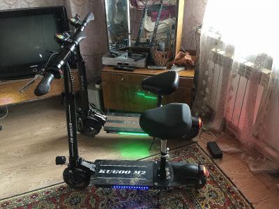

Александр61
[user]Виталий40[/user], Чем удобнее седуха м2?
Виталий40
ничем,мне комфортно на обоих

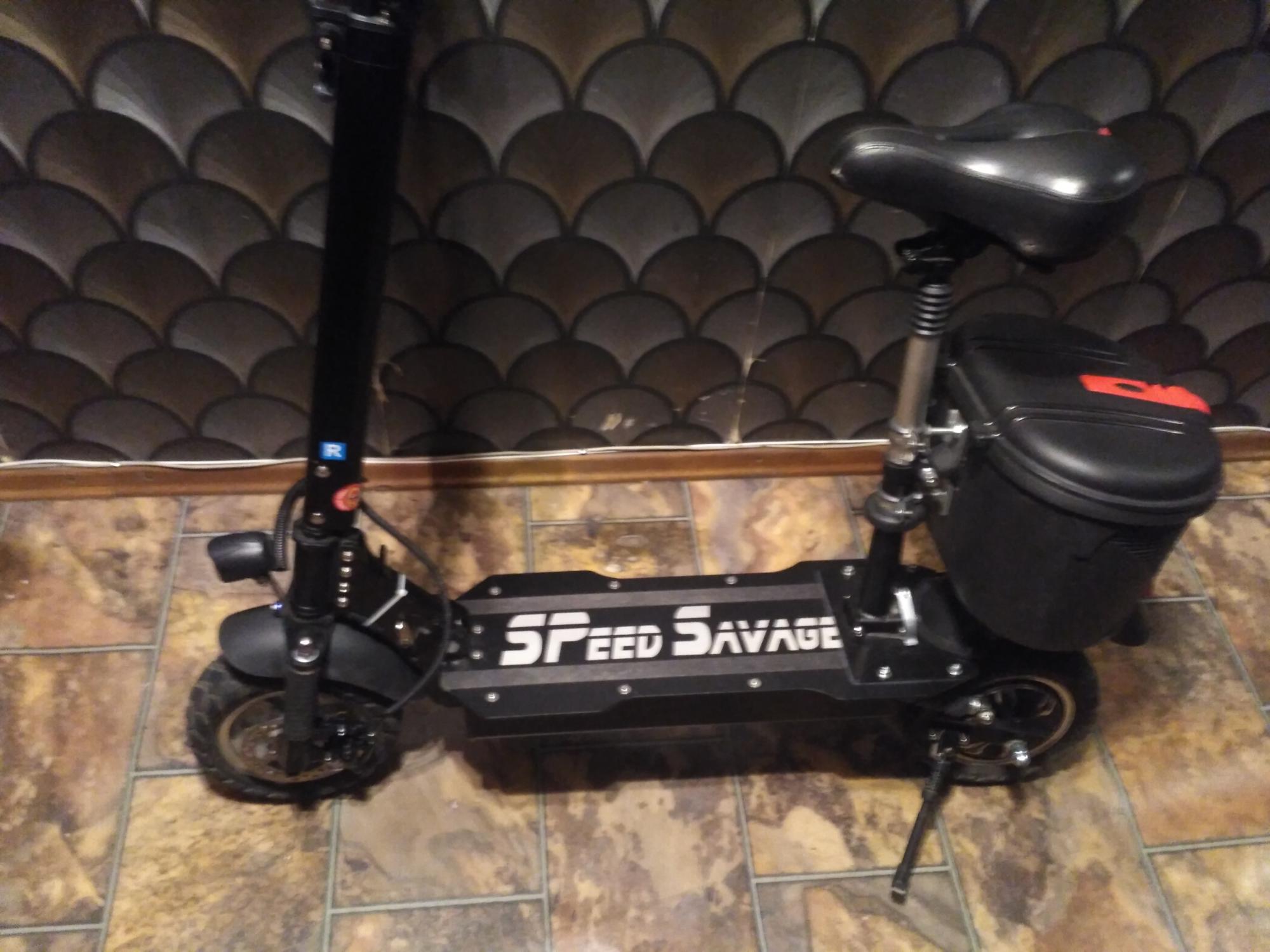

Борян
MoRoman

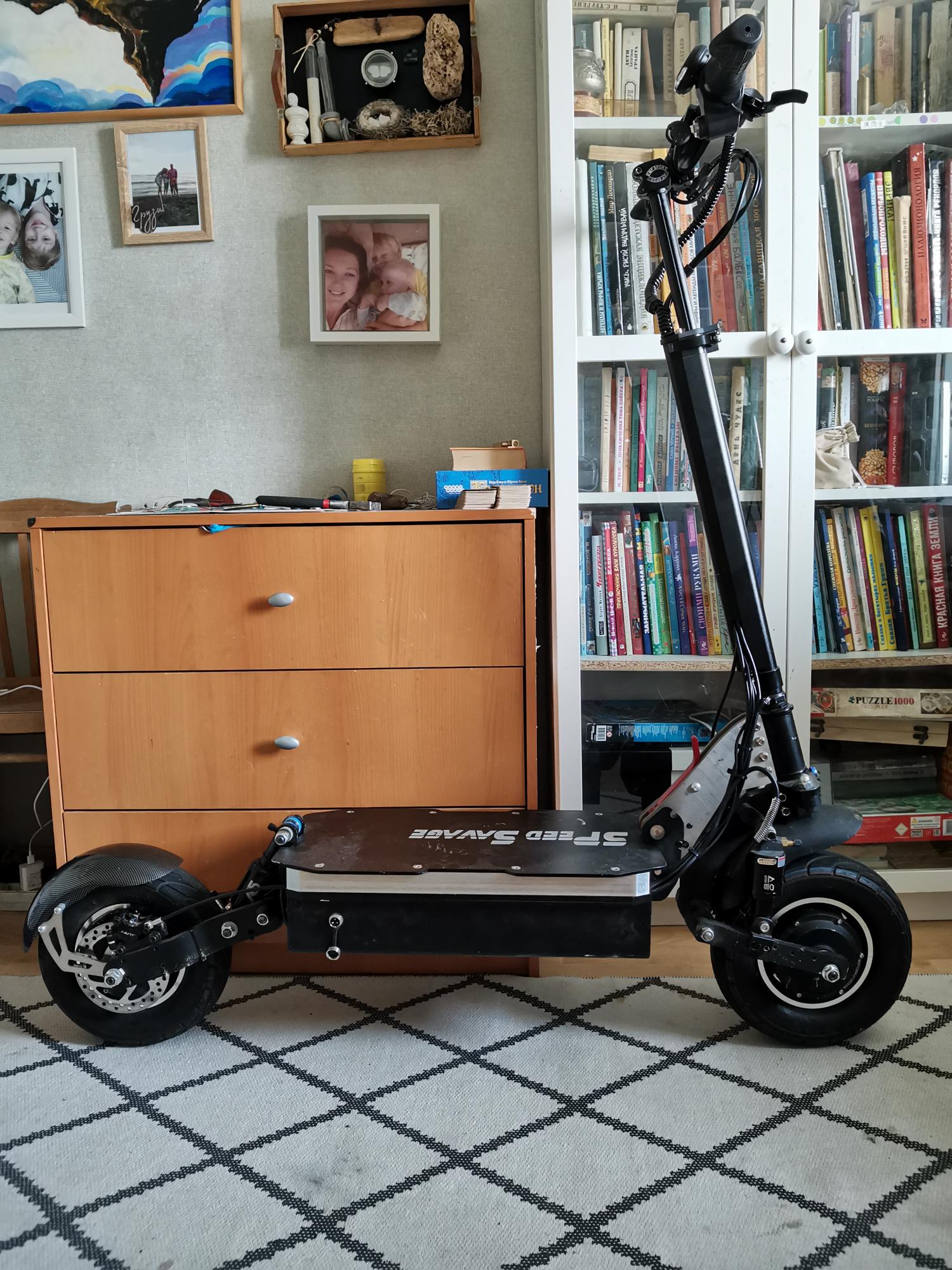

Александр61

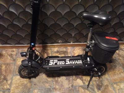

[user]MoRoman[/user], Это 13-тые колесики?
MoRoman
нет, это 10-е... резина 10x4.00-6
померил длину окружности, посчитал, по сути чуть больше 11 дюймов получилось.. из-за такого профиля и хорошей подвески едет как Мерседес )
Vlad/Ivan
[user]MoRoman[/user], Заднее МК Халтеновское ? Или какое ?
MoRoman
#1346
Оба МК одинаковые от SpeedSavage S10
ТТХ самоката:
батарея 13s1p на NMC пакетах A123 ёмкость 26Ah, по факту чуть больше, в районе 28 ахов. Номинальный ток 150А, пик до 250А
Контроллеры Infineon-ы 4 синусные 12 fet
Настройки перед 40А и плавный старт, зад - 60А, фазные токи не помню.. но зад позлее, перед поплавнее, чтобы не буксовал на старте.
МК выше писал 10 дюймов, магниты 45мм
Газ - полуручка.
тормоза Nutt гидравлика
сзади аммо пневма 2 камеры, 150мм, перед - два DNM пневма  125мм
пробовал максималку, примерно так
скорость мне не нужна, важна тяга... и она паровозная ))
Вес 38 кг
Vlad/Ivan
MoRoman
Цитата: Vlad/Ivan от 16 Июнь 2020 в 16:16
Зверюга получился.

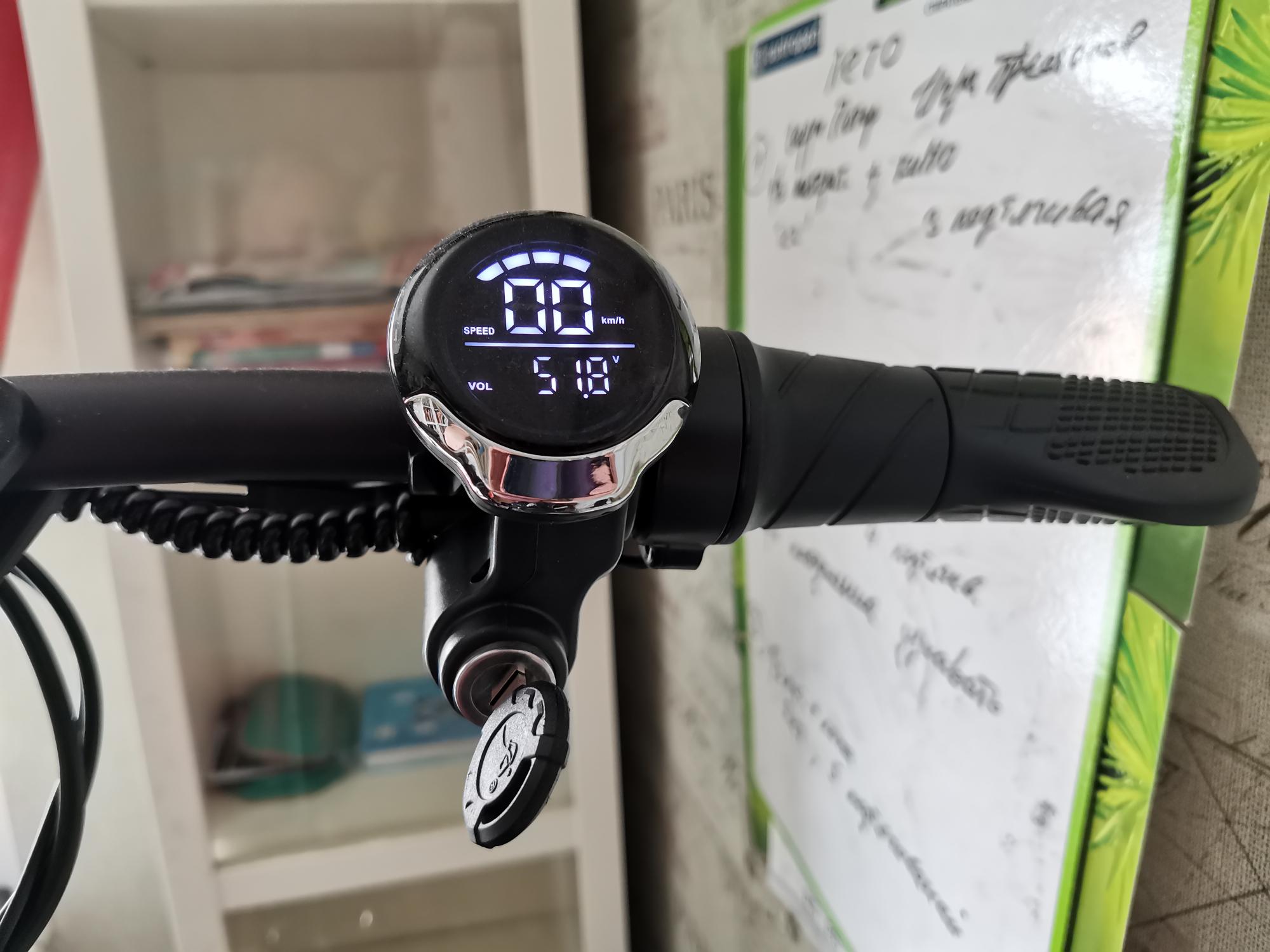

есть такое.. но он покладистый... ))) 3-х позиционник полностью программно настраивается, ток и скорость... сделал 3 режима под разные нужды, очень удобно..
