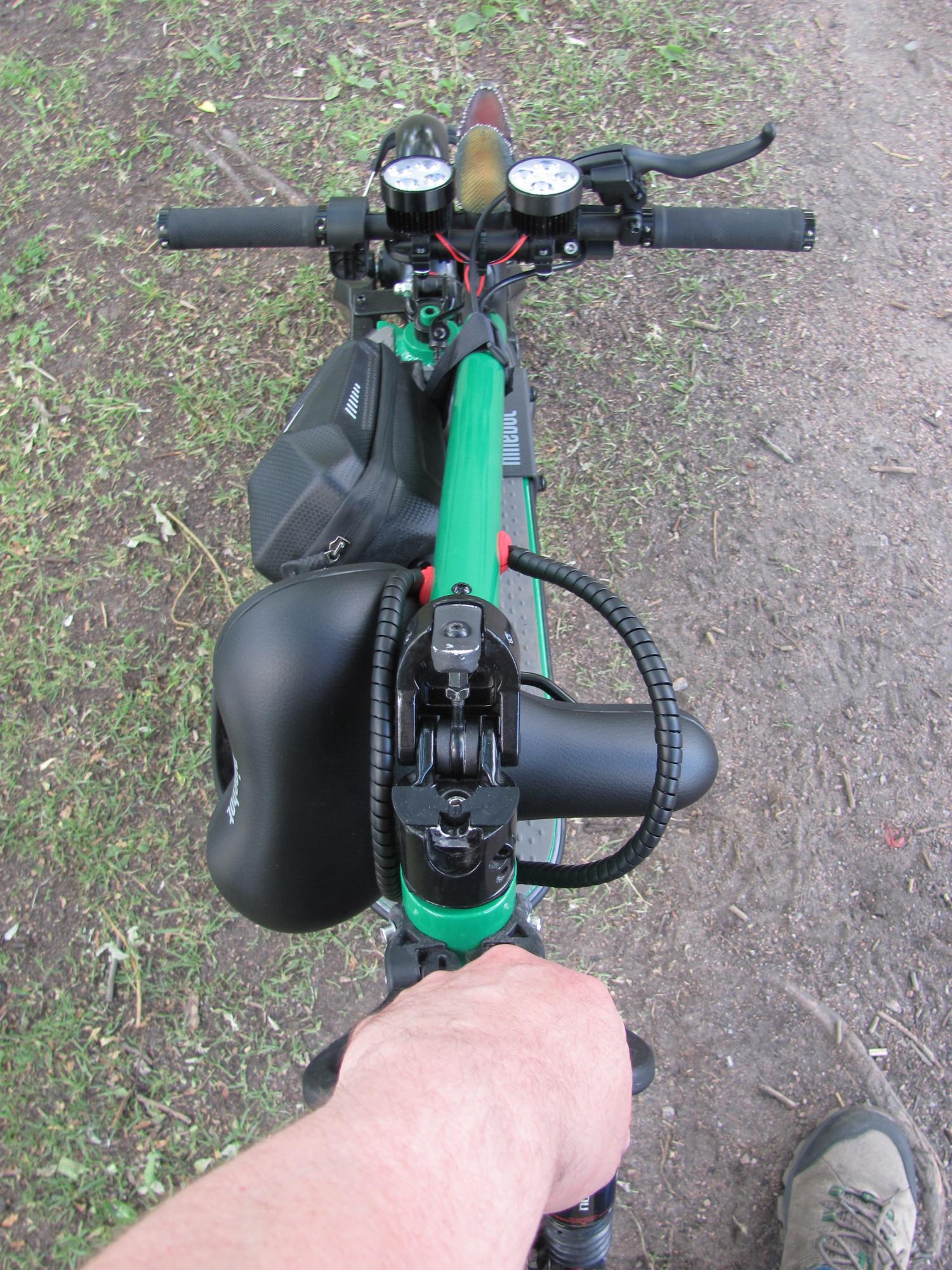

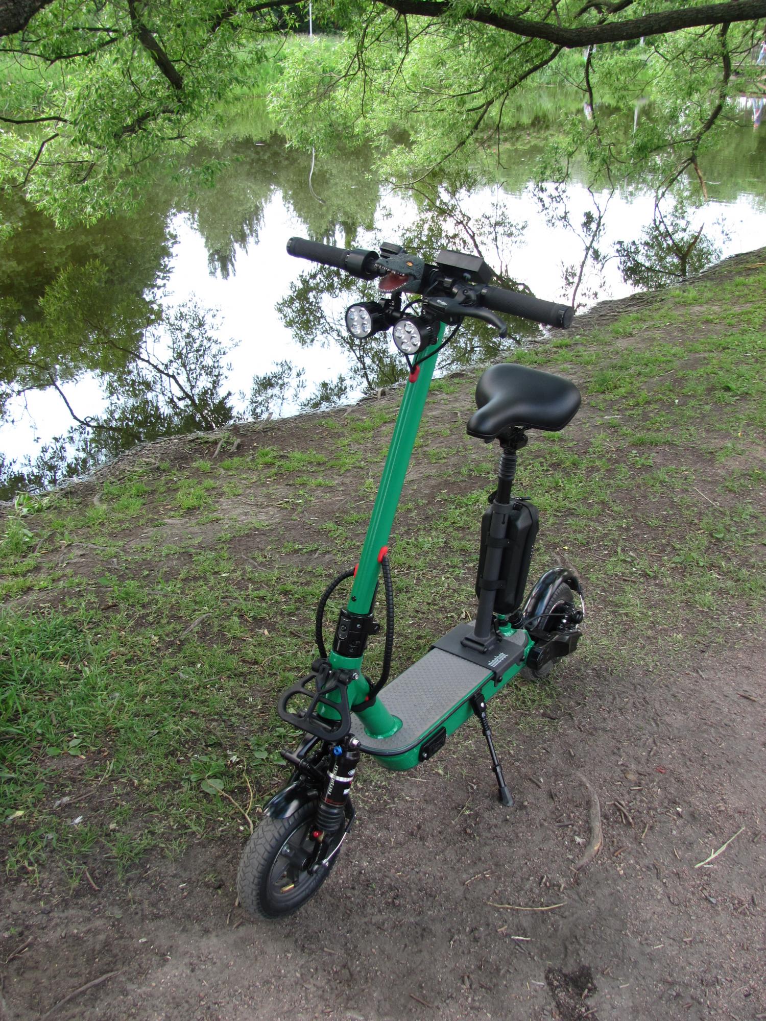

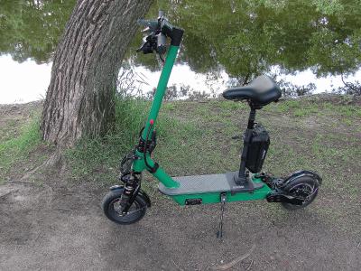

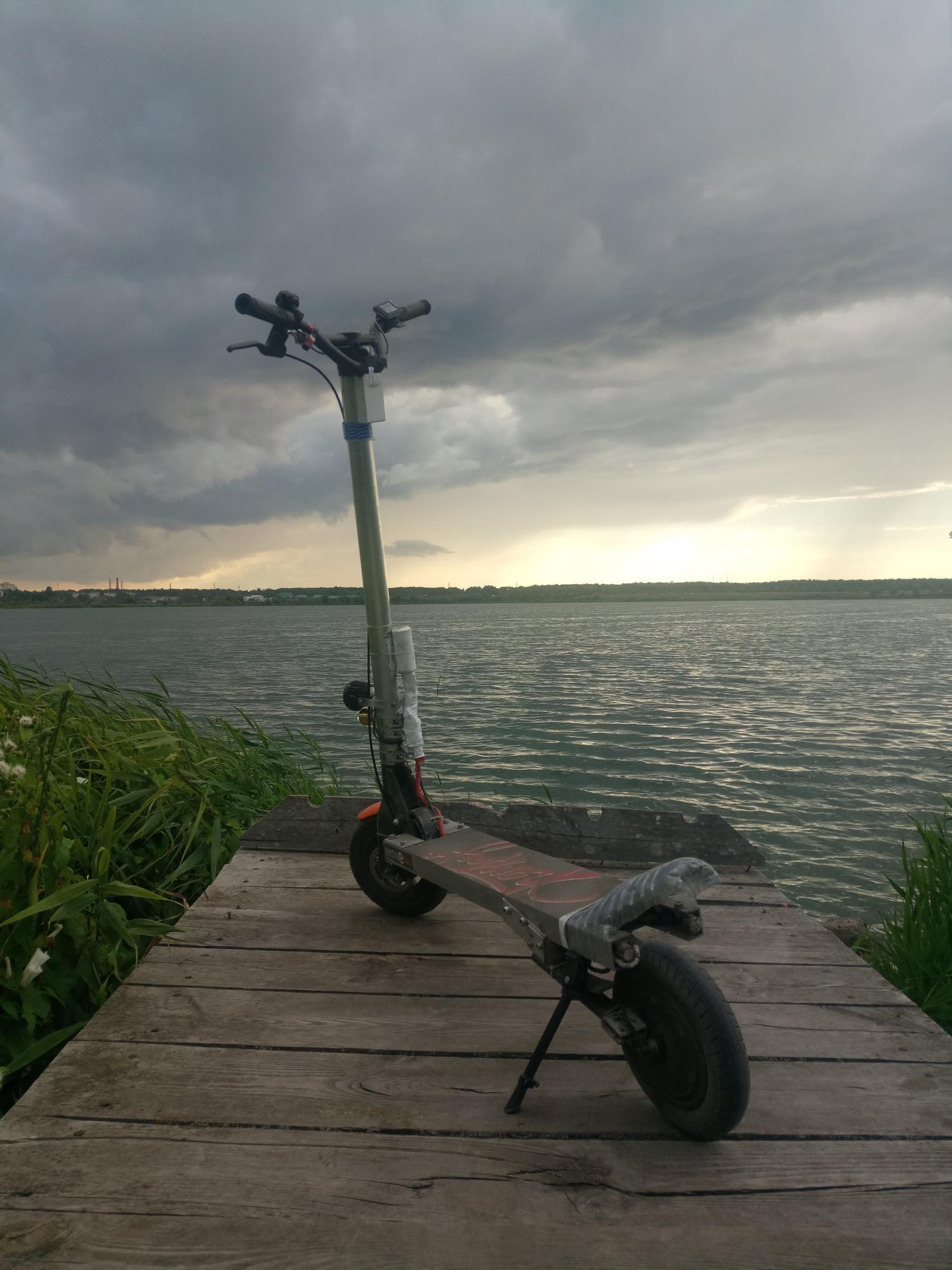

Импровизация на тему Xiaomi mijia m365. Назвал Крокодилом. Батарейный отсек двойной. Движок редукторный, контроллер 18 ампер 60 вольт. Скорость 31 км/ч. Благодаря редуктору, крутящий момент серьёзный, если с места сунуть газ до упора, встаёт на козла.  Первый раз от неожиданности навернулся. Потребляемый ток при старте и в горку 18а, когда разгонится на полном газу 8,5а. Вес с седлом и сумкой 24 кг. В общем нормально, правда долгострой получился.

[user]Татос[/user], Задние рычаги от чего поставили ?
Татос
Kaabo Wolf Warrior 11, немного подфрейзерованные. В раму вварены две втулки на два подшипника в каждой.
oleg888
Интересный аппарат, но какая-то странно малая максималка для 60В, сяокат 36В столько ведь едет..

Татос
#1356
Двигатель редукторный. 60 вольт пришлось подать, дабы раскрутить его до 31 км/ч. Правда пришлось заменить пластиковые шестерёнки стальными. Скорости мне больше и не нужно. 60 вольт 18 ампер это киловатт мощности. Степень редуцирования 1 : 4 . Крутящего момента на валу даже переизбыток, когда трогаешься с газом нужно быть очень аккуратным, или он пытается "козлить" . Пока не нашёл горку, куда не смог въехать. В общем потребляет мало, а прёт как танк.
ArtDen
У меня редукторник на 48 вольт разгоняет до 30 км/час. Коэффициент редукции такой-же. Возможно что скорость на редукторнике сильно зависит от контроллера.
PS: трогается с места по-зверски. Пришлось ставить девайс, который делает его плавным при старте
Татос
[user]ArtDen[/user], какой у вас диаметр колеса? У меня 10 дюймов. Можно поподробнее о девайсе для плавного трогания, очень было бы не плохо.
ArtDen
Тоже 10". Вот девайс: https://electrotransport.ru/index.php?topic=59354.0 он и характеристику курка на малых оборотах делает более плавной и реализует soft-старт (нарастание выходного сигнала не больше установленной скорости). Но как минимум надо будет уметь паяльник в руках держать.

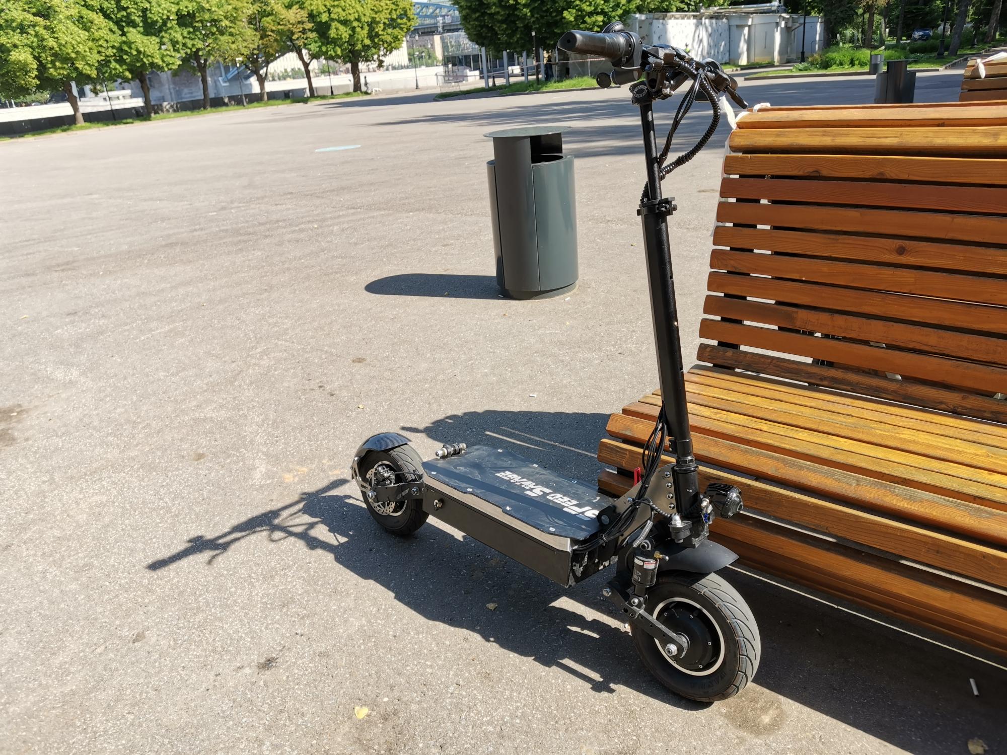

[user]Татос[/user], А в задних рычагах стоят подшипники ?
Татос
#1361
Да, я писал, по два подшипника на сторону стоят во втулках приваренных к раме. Через них проходит ось рычагов.

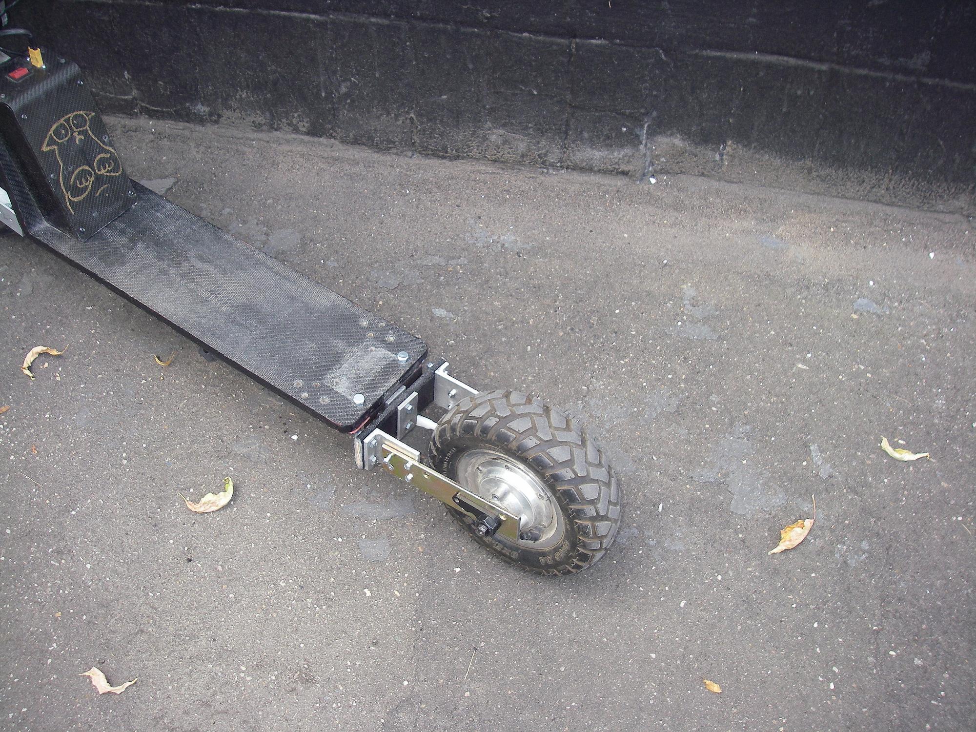

Это хорошо, что дека наклонена вперёд.
Легче залезать на бордюры и, если в аккуммуляриум образуется конденсат или попадёт вода, она скопится впереди.
У меня тоже наклон и для сброса воды предусмотрены дырочки, в которые не может попасть вода с переднего колеса  :bw:

Это сделано по нескольким причинам.  Подвеска проседает на ухабах что б не заваливались дека назад.  Для вытекания воды тоже. У мен дека сквозная спереди нет крышки, сзади только что б с колеса не летело. Когда газ жмешь тоже приседает зад немного

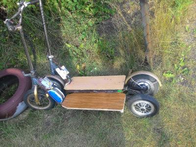

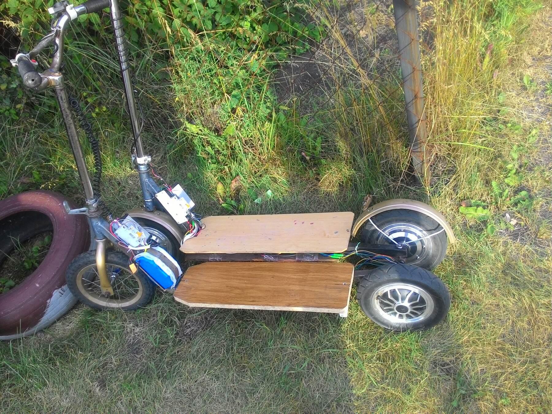

kepp

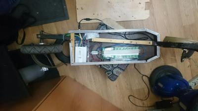

вот и я тут сотворил,как опытный образец,что бы понять что и как дальше  делать,пока без подвески,но стремился сделать как можно легче и проще,получилось быстро и просто, вес всего 15кг
полный првод,два кит контроллера, АКБ 18650 2p10s на 5 А/Ч запас хода 12 км

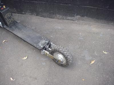

кот ленивый
Модернизировал самокат настоящей торсионной подвеской.
Инженер механик
Прекрасная компоновка! :wow:
Еще бы видео, как кто то на этом прыгает.
