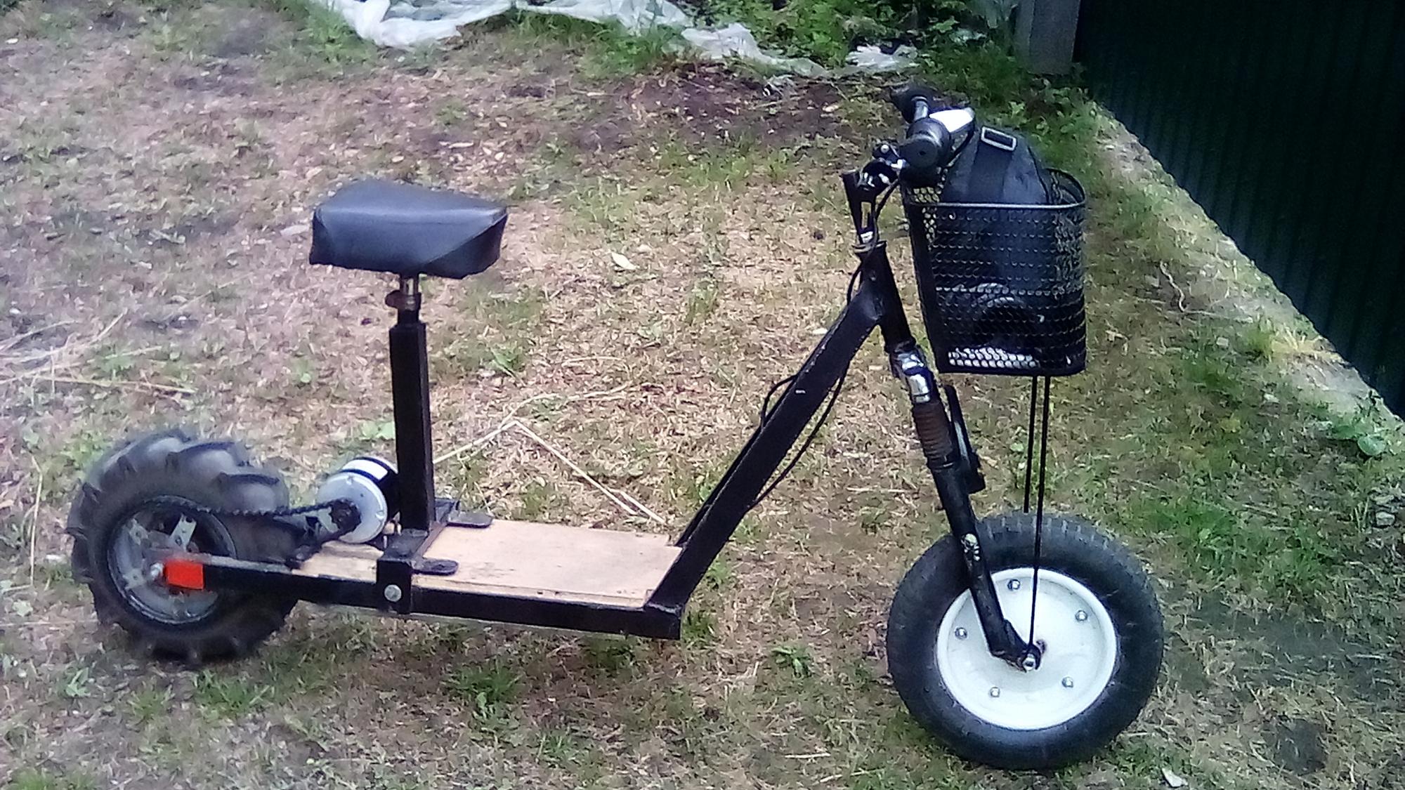

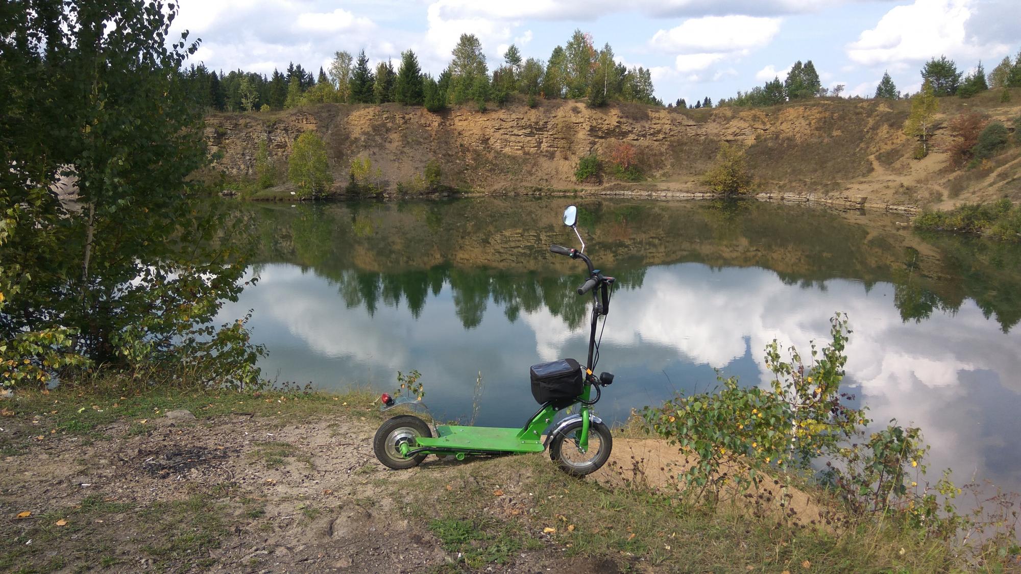

Boltik
Вот такой самокат я сделал буквально за три часа,скорость 25/км.

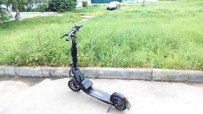

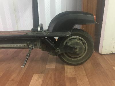

oleg888

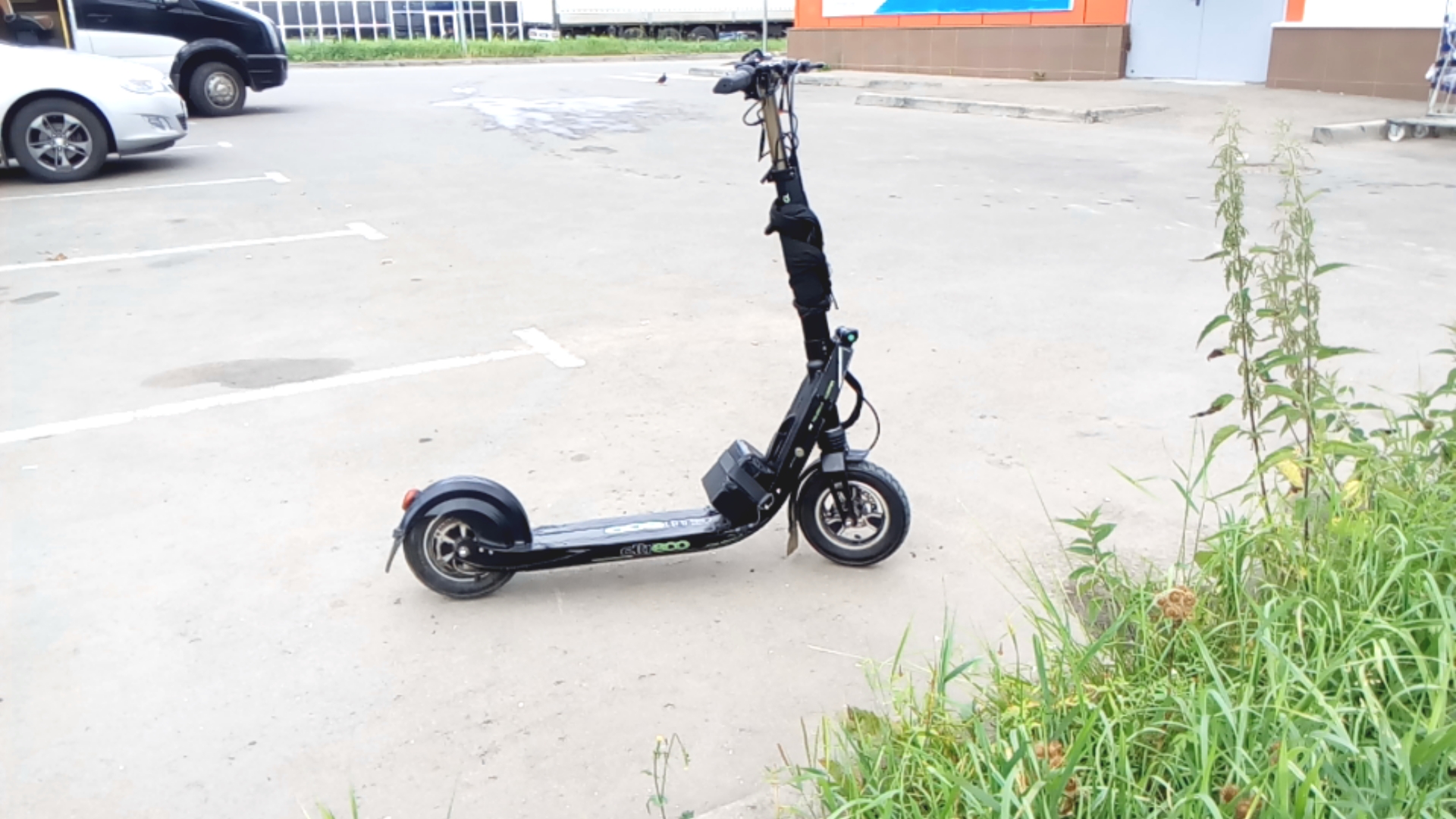

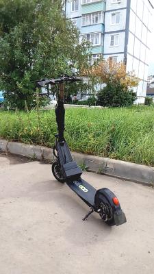

Оказывается все же наступает момент когда все хотелки удовлетворены и можно просто ездить :-)
Довольно долго дорабатывал я свой аппарат, а именно добивался увеличения скорости, т.к. в стоке едет он очень уж слабо.
Но 56V батарея и 4-й infineon сделали свое дело), теперь самокат разгоняется до 50кмч, и весит при этом 15кг. (про защиту помню, уже заказал).
Спасибо Роману (Mo_Roman) за помощь и консультации по контроллеру. Немного фото:
p.s. Если кому интересно, в профильной ветке выложил небольшое видео, подробнее о доработках, ссылка на страницу с видео: https://electrotransport.ru/index.php?topic=34475.2808

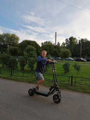

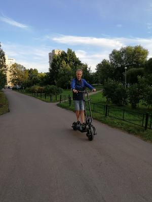

Катнул сегодня по парку.
Татос
Отлично сделано. Как с гаишниками справляетесь? На самокате права не проходят. По тротуарам на таком как то несерьёзно, скорость наверное под 80.
maliont
Гайцы Пока не трогают)))Я редко по проезжей части катаю.Нынче бешенство на дорогах.Мне в кайф в парках.

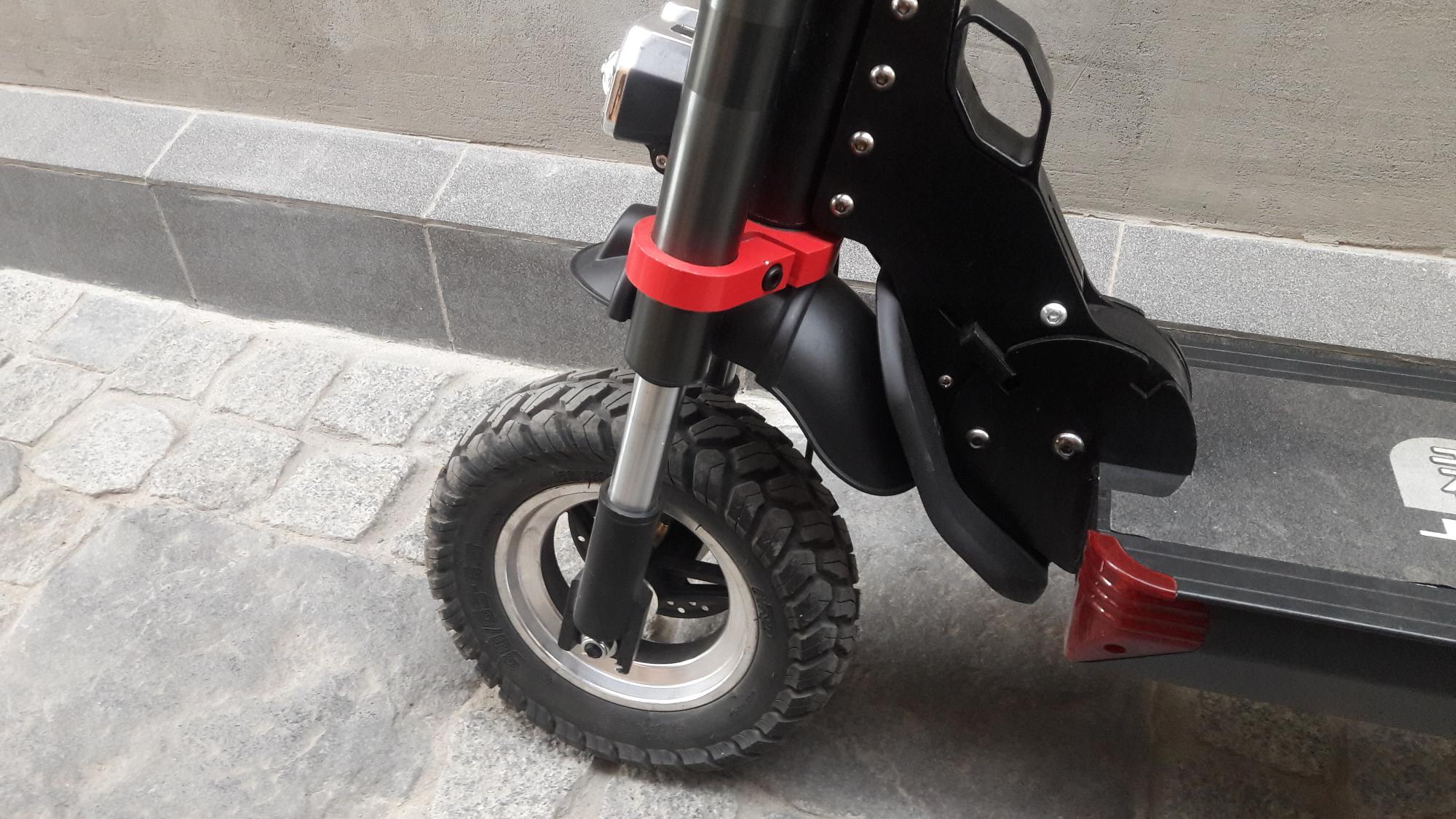

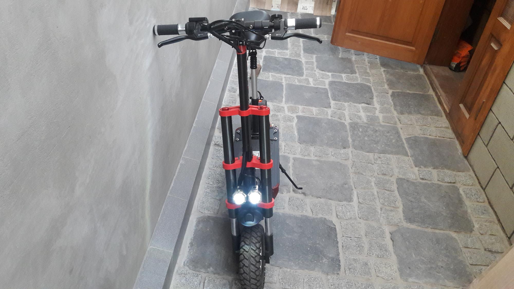

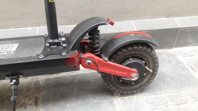

Цитата: Татос от 22 Июнь 2020 в 17:28Импровизация на тему Xiaomi mijia m365. Назвал Крокодилом.
Интересно получилось! Но это конечно уже не М365... Был компактный стильный городской самокатик, а стал... крокодил какой-то! Какое точное название :-) Но все-равно прикольно.
Следил за вашей разработкой в теме на 4пда, но ушел в стан моноколесников и ту тему забросил.
Xiaomi Mijia M365; KS-14D, GW Tesla
Иван Сусанин
Ночью такой встретится,- конфуз может приключится.
Так-то интересный, нетривиальный аппарат.
Как подвеска передняя?
Татос
[user]Иван Сусанин[/user], подвеска на удивление не плохо. Неровности обрабатывает чётко. Заказал ещё одну такую вилку, буду переваривать под 16 колёса, начал делать гибрид, а ля велик без педалей.https://electrotransport.ru/index.php?msg=1916460

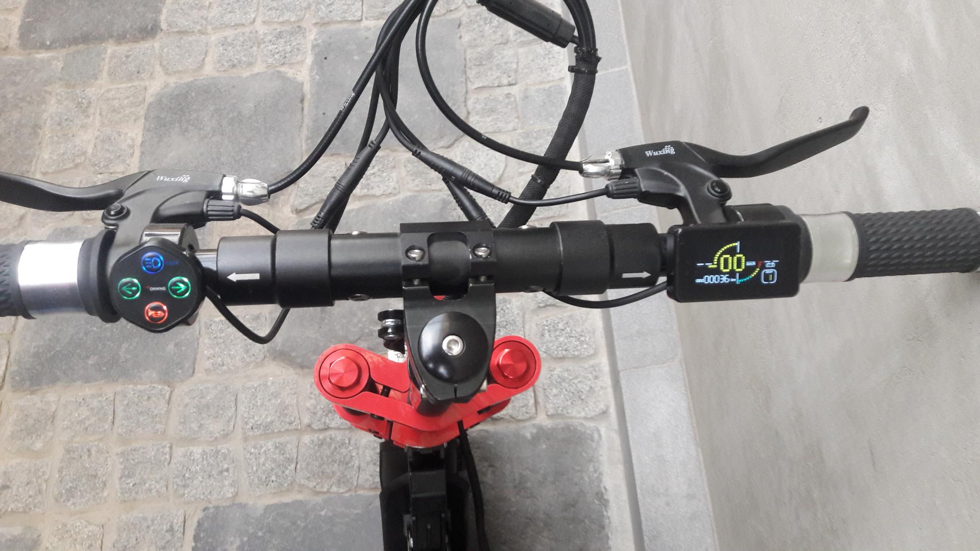

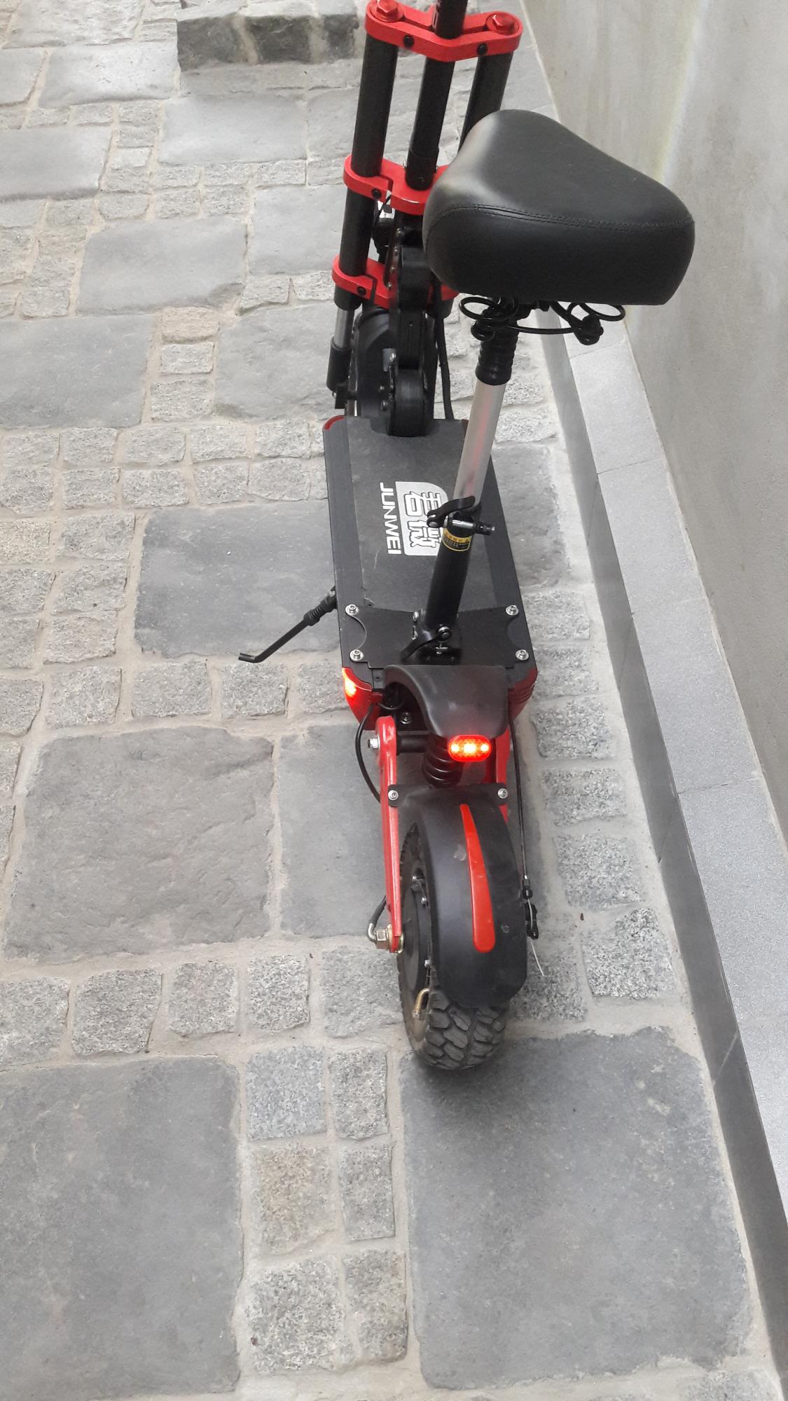

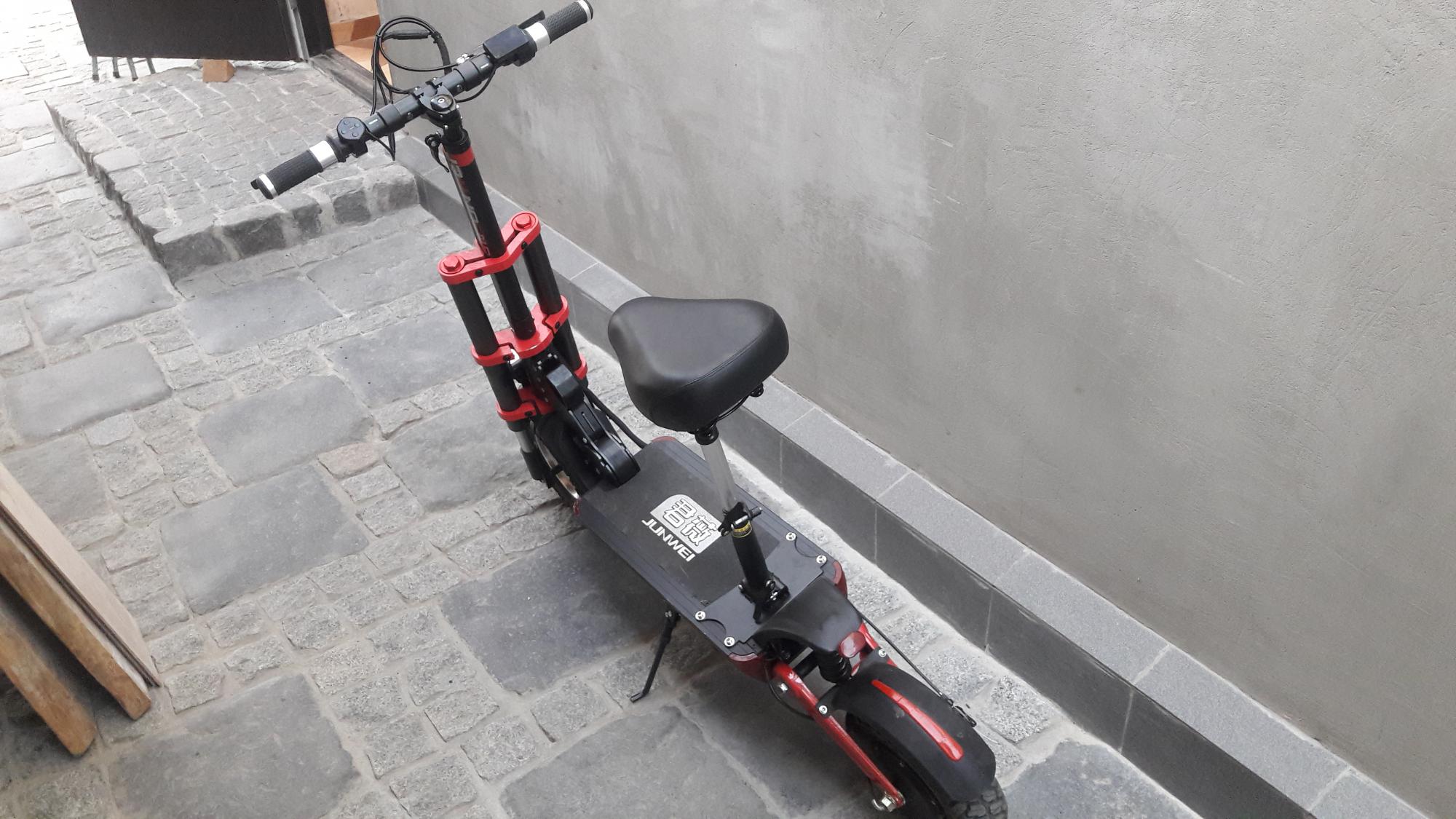

На днях приобрел самокат в котором есть все чего я хотел.
Батарея 28.6 a/h литий.
Мотор колесо 48в 600w
Максимальная скорость 45 км/час
Большой клиренс и колеса.
Большое и амортизирующие сиденье на котором супер удобно!!
Стоп сигналы,поворотники и сигнализация.
Две фары спереди.Усиленная вилка.
Правда весит засранец 40 кг :laugh:
Вообщем никак не могу нарадоватся приобритением.
И скажите есть у кого опыт обращения с этим дисплеем а то в инструкции все на китайском.
Junwei 48v 600w 28.6Ah

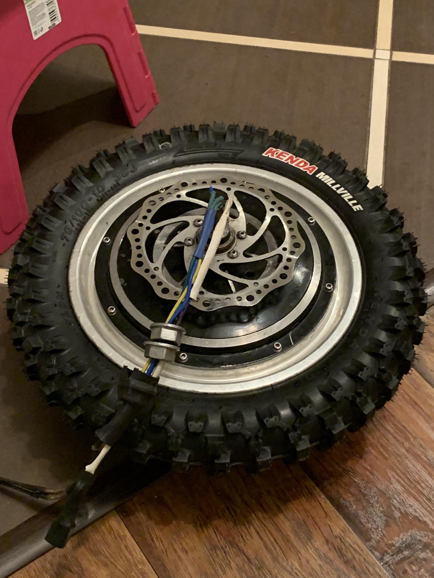

SkeptiK
Полный привод нужен только тем, у кого нет правильной Кенды
SkeptiK
[user]Nimble[/user], шикарный аппарат и что главное - без маркетинговой гири в переднем колесе (полного привода).

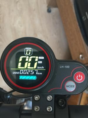

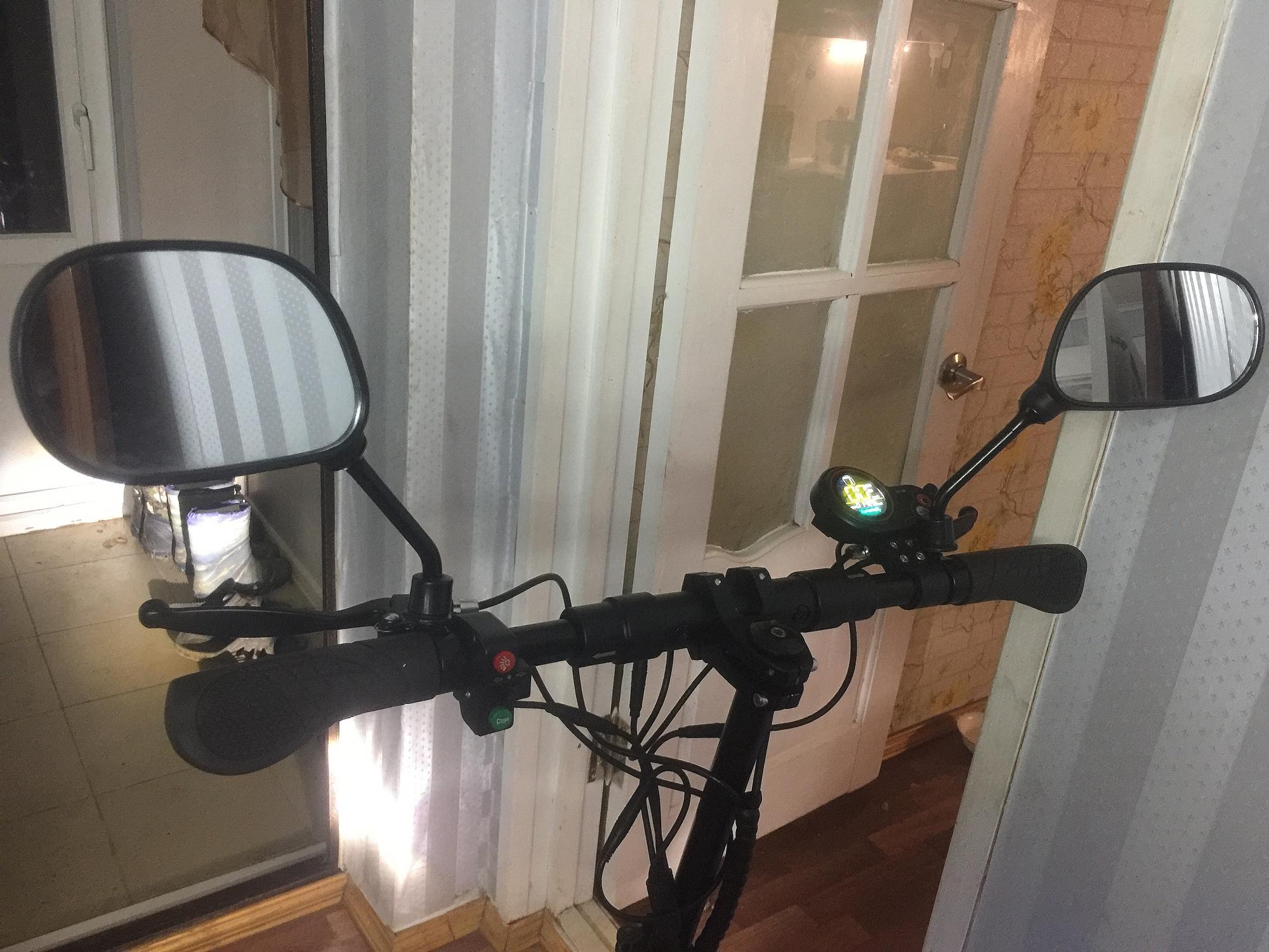

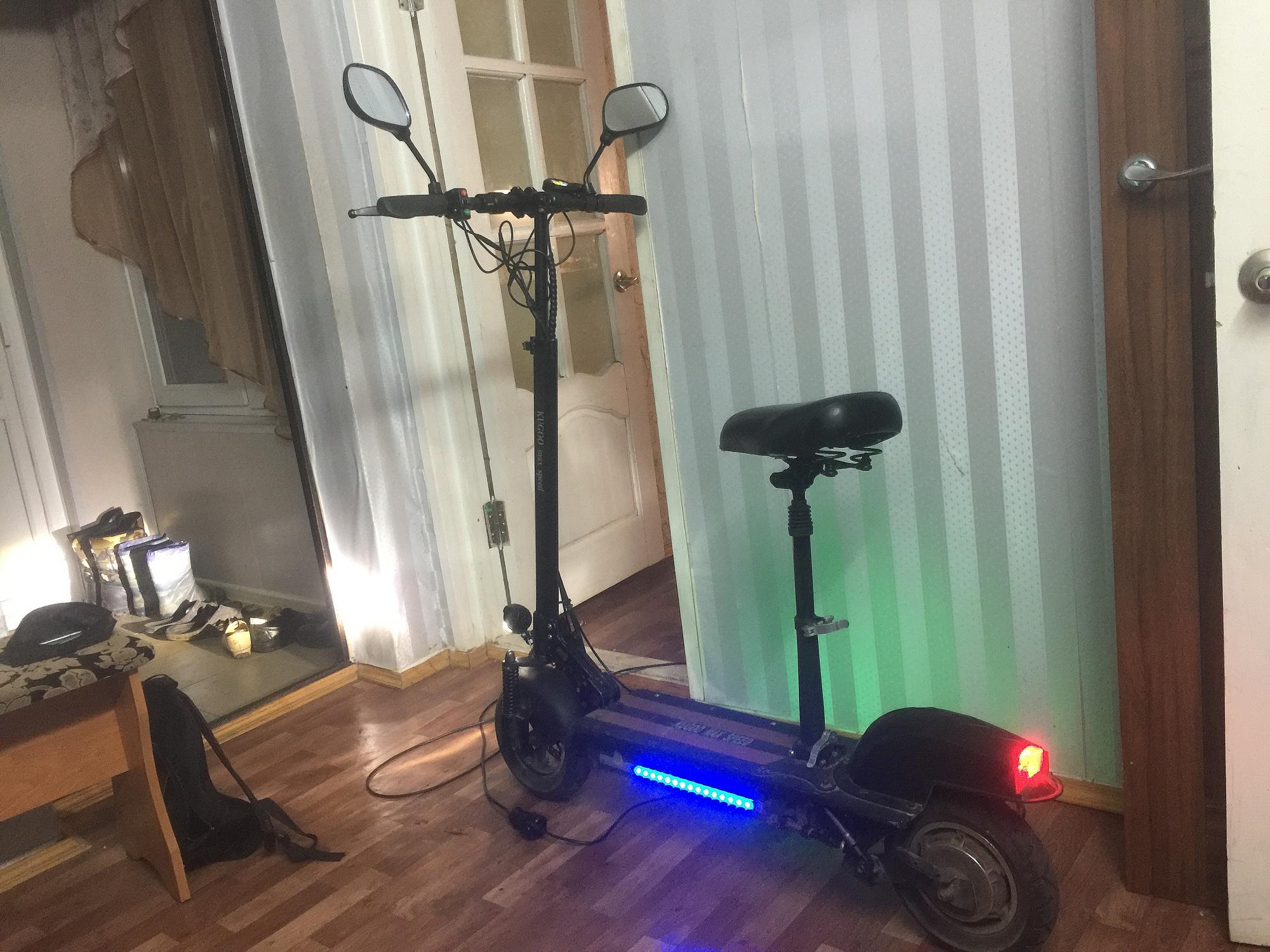

Kugoo MaxSpeed старого образца после очереднего ремонт/тюнинга,отличия от стокового/нового
1:Сигналка на месте ключа нет(предпочитаю сигналку,либо чтоб было и то и другое)
2:заднее крыло с поворотниками(от самой 1й версии макса)
3:Здание амортизаторы от М4 Про(Старые просели+ клиренс вырос после установки этих)
4:Фара с СТГ дальность света до 30м
5:Зеркала,крепятся в ручки тормоза+руль с выносом от нового М4
6:Комп LH-100 вместо родного TF-100,20 настроек,4 протокола,возможность подключения дополнительной фары мощностью до 10ватт с включением с компа
7:Аккамулятор на заказ 19а.ч 48в ток до 25А пробег около 50км на одном заряде
