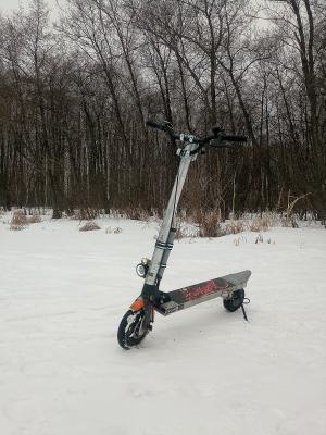

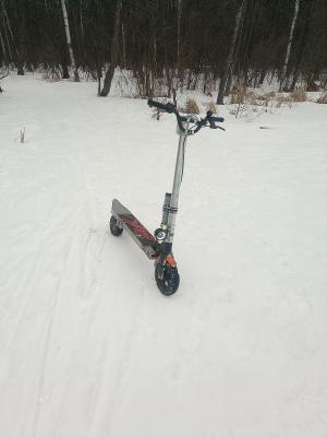

так то да , но долго ли ты на скутере без седла стоя проедешь , вот в чем вопрос ! ))))
Добавлено 09 Мар 2021 в 19:52
самокат у меня стоячий- классика  , все , что с сидением -это не самокат !
не комплексуй ,товарищ !
Равиль
у моего самоката ,весь  конструктив  и управление классического самоката, разве что с хорошей проверенной  подвеской  !

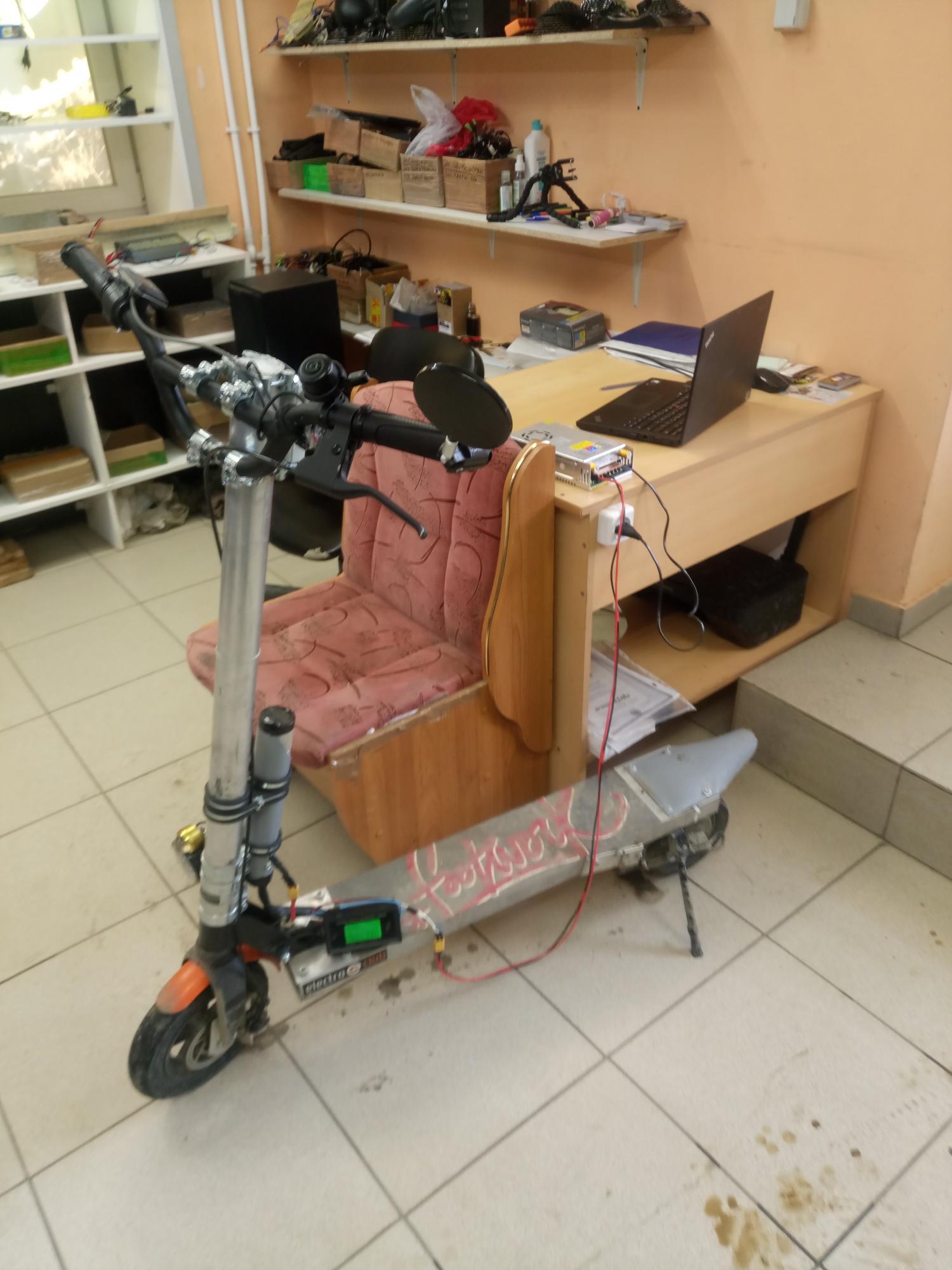

Цитата: Татос от 09 Март 2021 в 19:02Равиль,  а аккумулятор почему не сфоткали?
батарея в рюкзаке )))).
Piramidon
Еще то удовольствие, возить пару кирпичей в рюкзаке за спиной.
Равиль
Цитата: Piramidon от 09 Март 2021 в 20:17Еще то удовольствие, возить пару кирпичей в рюкзаке за спиной.
не поверишь , уже четыре года вожу - мне не трудно ! у каждого действа , есть что -то полезное )))) .
Piramidon
Все полезные действа дают о себе знать после 50 прожитых лет.
Равиль
#1410
[user]Piramidon[/user],
Цитата: Piramidon от 09 Март 2021 в 20:48Все полезные действа дают о себе знать после 50 прожитых лет.
приятно услышать замечание от ровесника -мне , как и тебе , 59 лет , со спиной все нормально -тьфу...тьфу...тьфу )))))) !

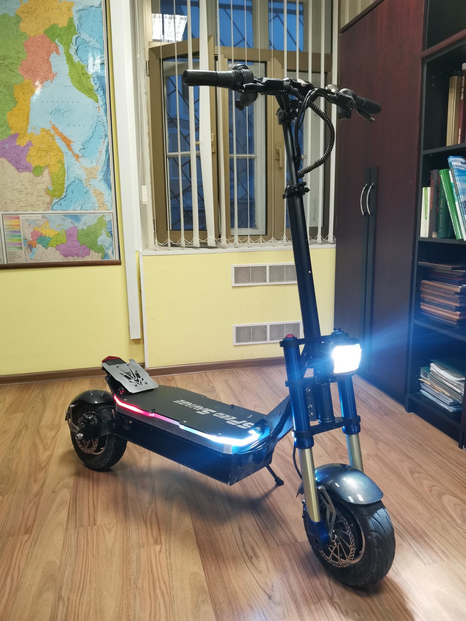

Собрал этой зимой. Обкатал.
Батка на пакетах nmc 45ah, 20s
Дека алюминий, передняя подвеска и задний упор - нержавейка, подвеска пневма,  ant bms, тормоза гидравлика, контроллеры меняю по настроению)

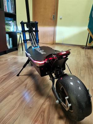

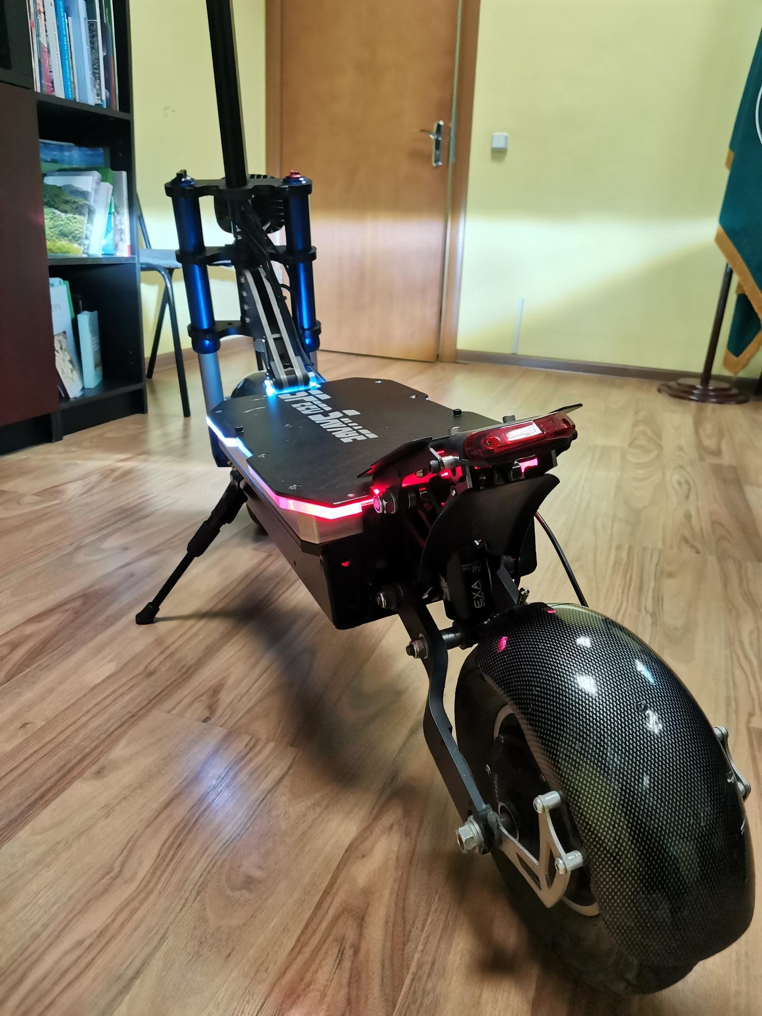

MoRoman
Борян
Vlad/Ivan
[user]MoRoman[/user], Здорово. А что за вилка передняя ?
MoRoman
Это перья от фэтовой DNM вилки 20 дюймов. Вилку внутри переделал немного, укоротил, чуть уменьшил ход и сделал нормальное демпфирование отбоя. Ну и с установкой мотора поизголяться пришлось.
Одно перо воздух + гидравлические регулировка отскока, второе - пружина с преднатягом.
