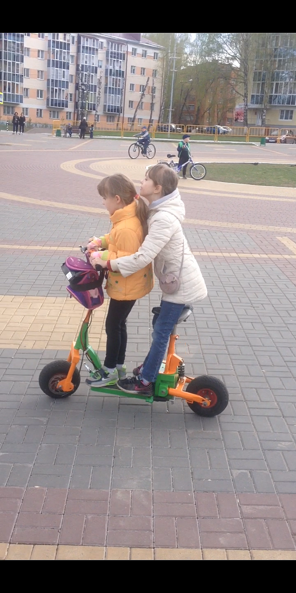

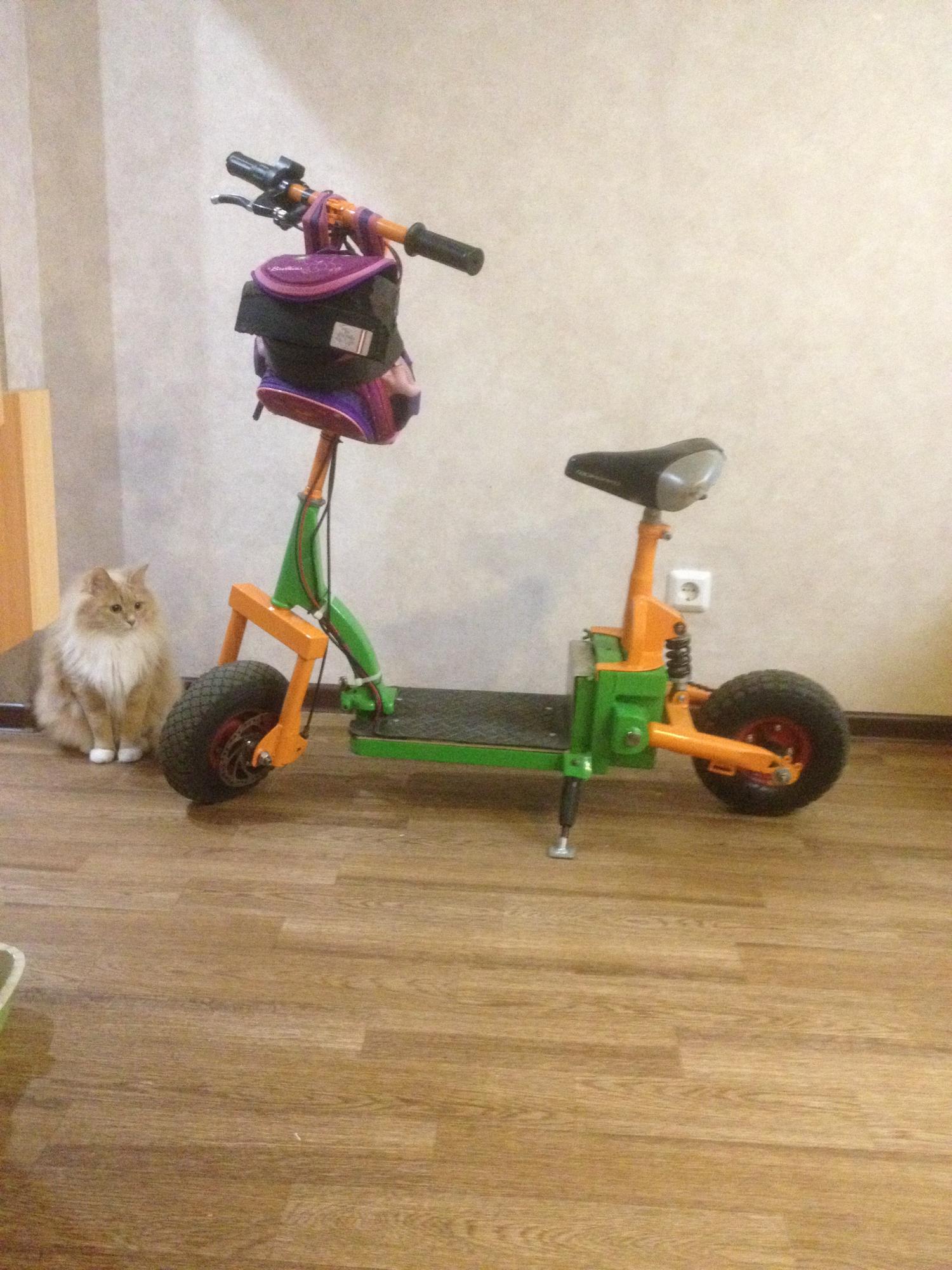

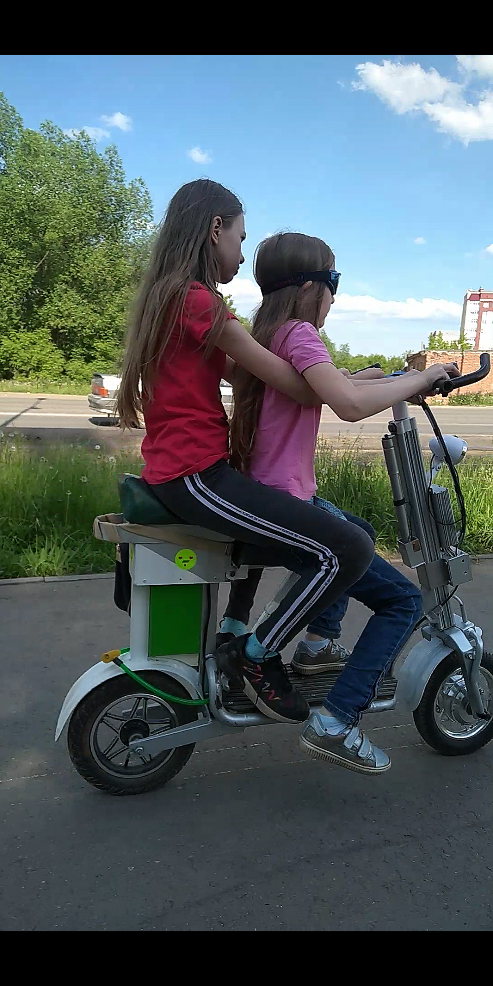

Борян
Резус Фактор
После первого, с коллекторным движком и приводом цепью на заднее колесо остановится уже не смог. Второй- алюминиевый ( я аргонщиком работаю). Стальные детали- руль, подножка и механизм складывания переднего сидения. Редукторное мотор-колесо 48 вольт. Планировалось сзади, Но козлил неимоверно при троганьи, вынужденно поставилось спереди. Батарея- 10А-ч Пробег на заряде-30 км не экономя ( до работы 12, туда-сюда + дети еще вечером катаются) Экономя- проехал 40, вернулся домой своим ходом.Полный вес-23 кг. Накатали
за сезон 1500 км. Зимой разберу. Опыт учтен, концепция сформирована.

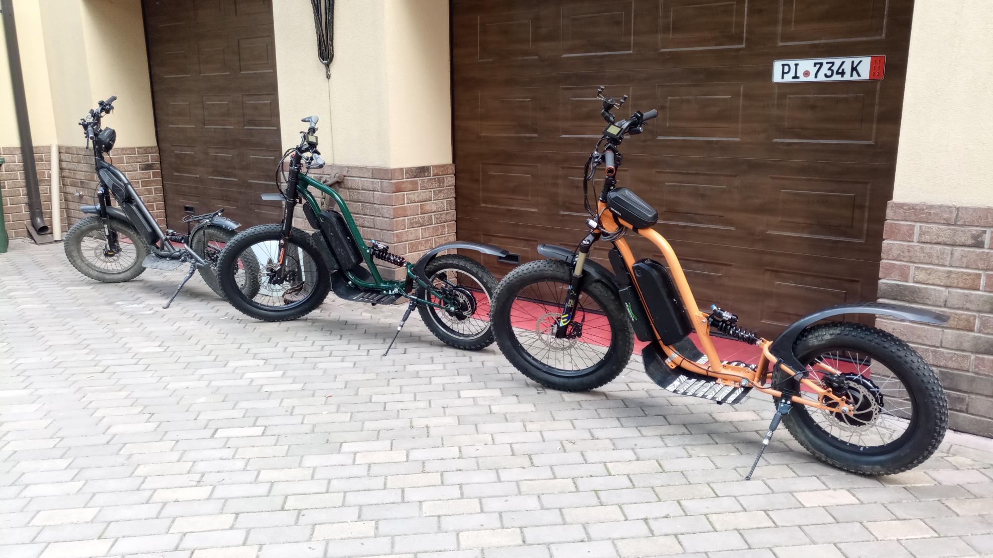

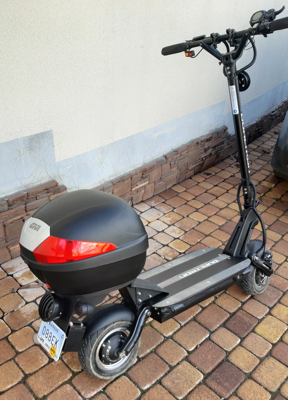

Kugoo m2. Переднее колесо 10 дюймов. Заднее мотор-колесо сдвоенное по ширине, номинал 700ватт. Подвеска поднята под высоту переднего колеса. Дека удлинена алюминиевой плитой. Крылья самодельные, 3д печать ABS пластиком. Электроника родная, контроллер с луженым до 22 ампер шунтом, в планах контроллер на 30 ампер. Батарея 13s8p 104 элемента Samsung 32e, 24а.ч. 48в, запас хода больше 100км. Максимальная скорость около 40км.ч.

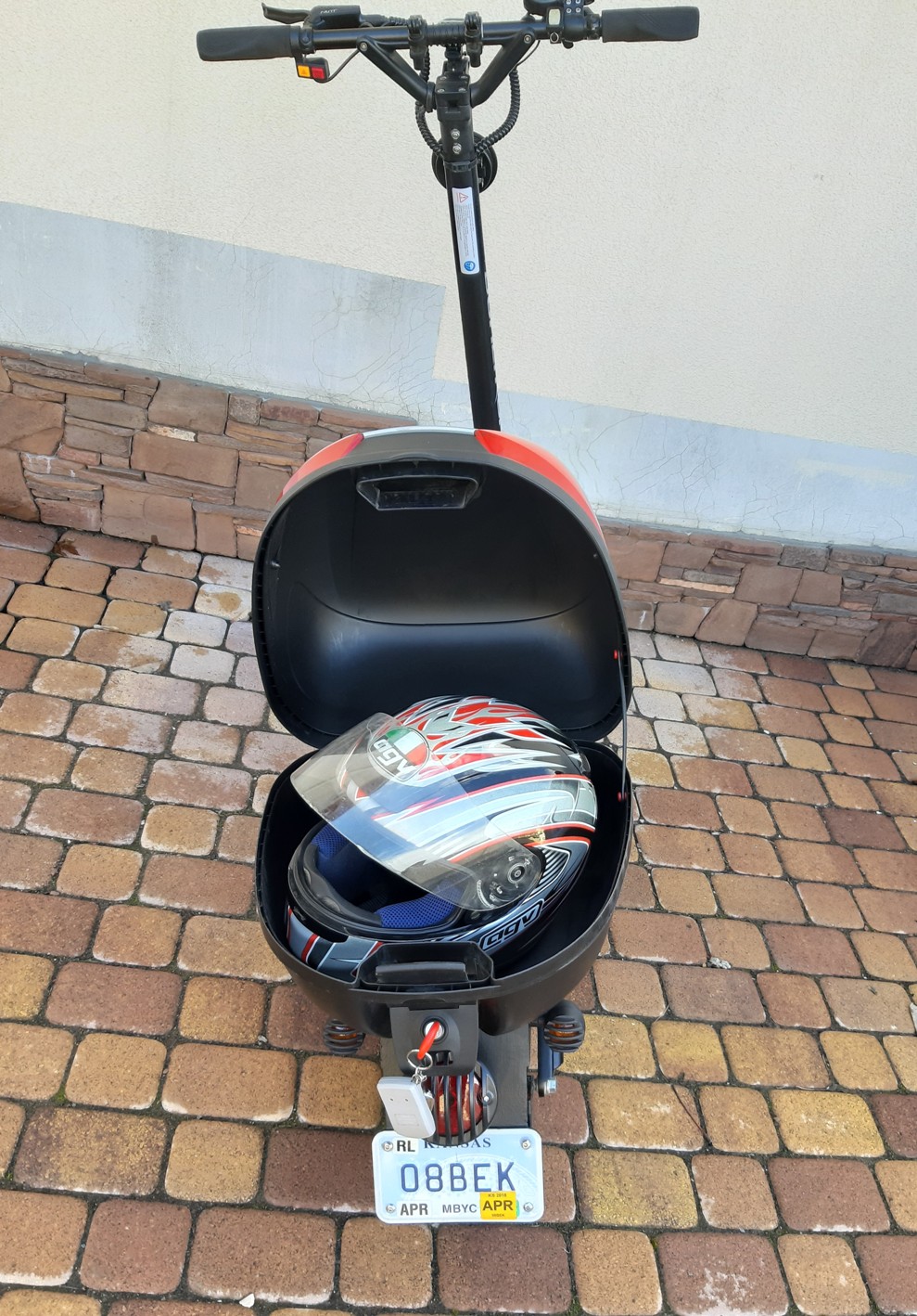

А я не умею в аргон и электронику, умею в чермет  :pardon: Вот соорудил подножку-крыло из чугуния (швеллер 10У) и фольги рифленой 4мм, поставил на крепления сиденья. Поверх крыла - скутерный кофр для шлемака, под крылом - свиной акку 12V (на дисиху не решился) для бортовых лампочек и бибики. Вышло что вышло, зато едет 78кмч  :-)

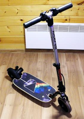

На днях собрал вторую версию:
Батарейка в рюкзаке.
Вес 22кг.
Мотор киловаттник.
