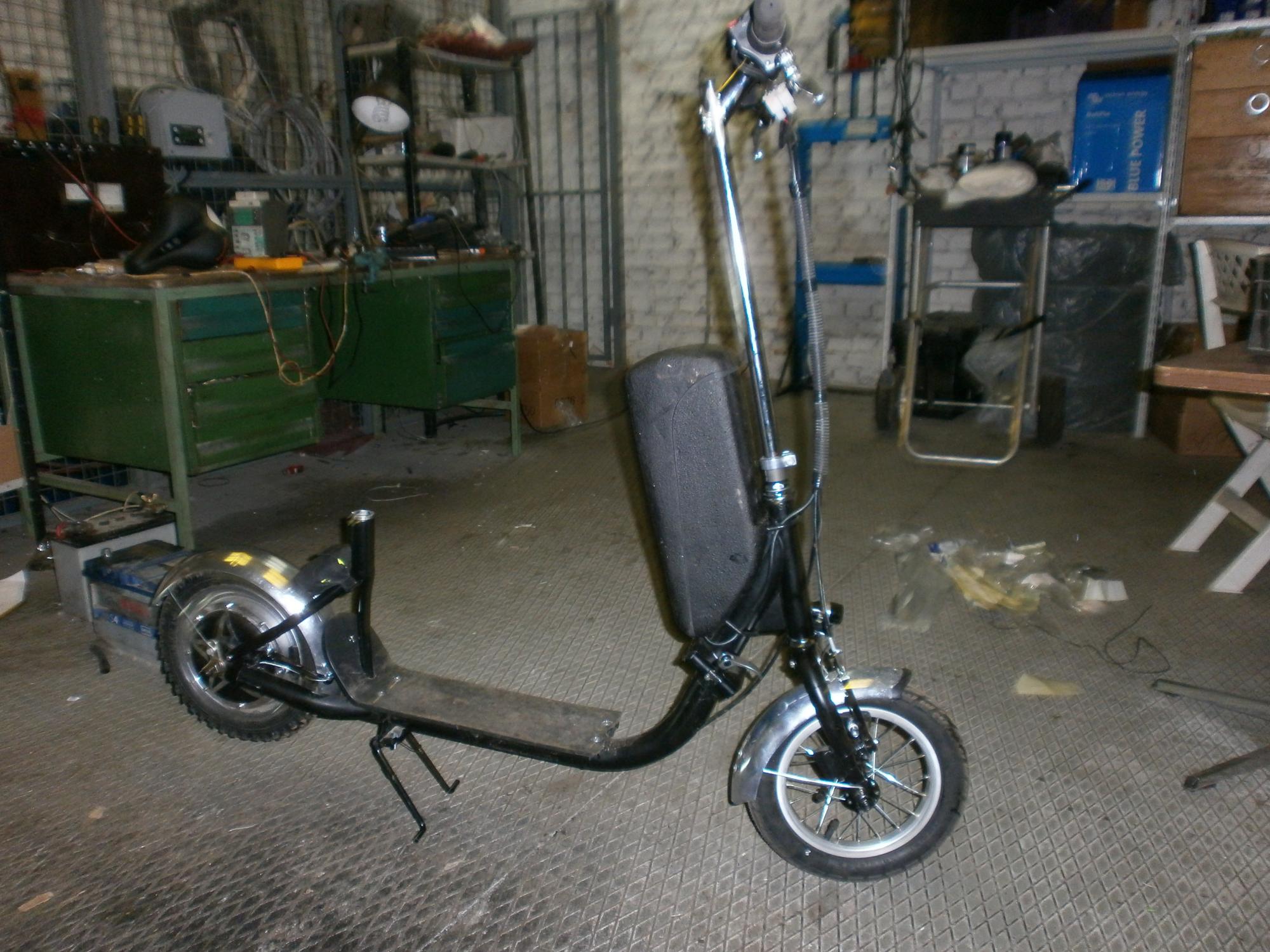

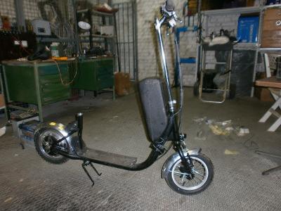

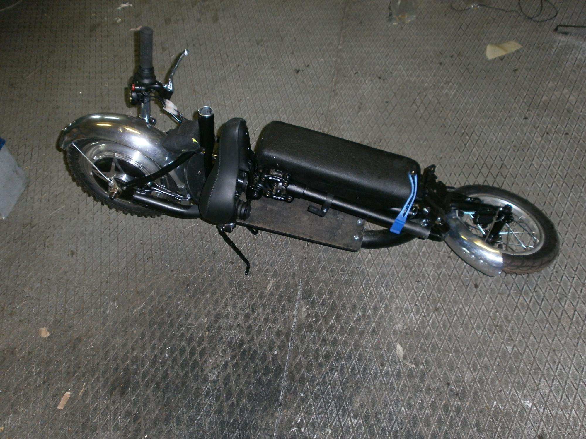

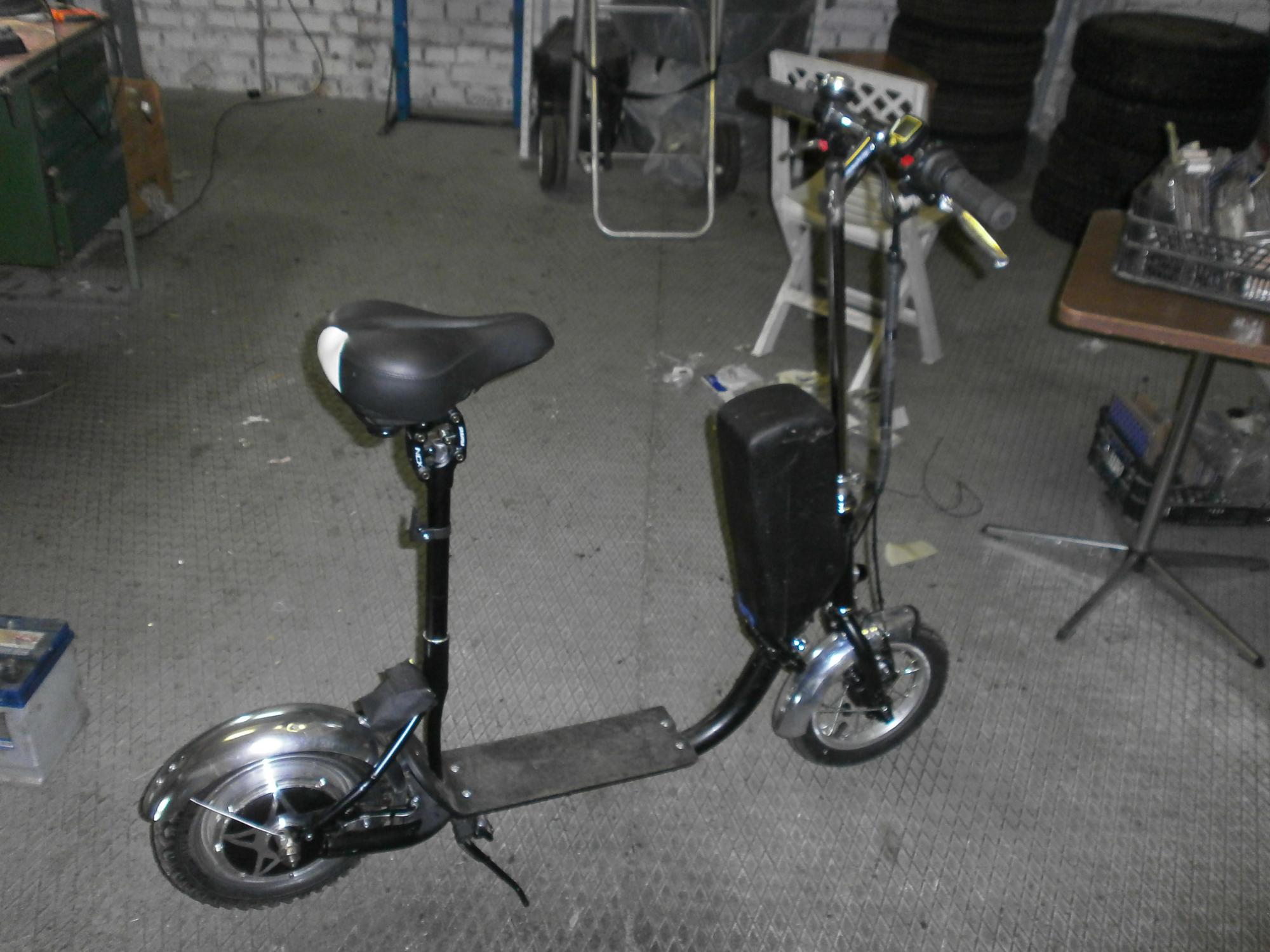

Serjinio
Всем здравствуйте!Вот и я заболел этой болезнью-самокатостроением.Случайно нашел этот форум ,познакомился с замечательным модератором этого раздела Владимиром.Долго колебался,так как не имел особых технических навыков,а с электрикой и электроникой вообще не дружил,но очень захотелось попробовать свои силы в свободное от работы время.Приобрел комплект с МК 350 вт и батарею на 48 в и взялся пределывать мой старый испытанный самокат.Донором послужил французский самокат CATIC.который я случайно купил,когда ещедочки были маленькие и катались на самокатах и я катался за ними,чтобы не отставать.Последнее время этот самокат верно служил мне в деревне .Катался на нем по любому бездорожью и надеюсь,что его свойства в электрическом варианте не ухудшатся.Вот,что у меня получилось
Кулибин
Добро пожаловать в ряды самкатчиков-маньяков.  :laugh: Это я за себя говорю. :)
Какие параметры получились?? Максимальная скорость, мощность колеса?
Ничего лишнего, болтающегося, не колхозно, здорово получилось.
Бабай
Цитата: Serjinio от 22 Фев. 2015 в 19:08... Долго колебался,так как не имел особых технических навыков,а с электрикой и электроникой вообще не дружил ...
Вы очень отважный человек!
Я могу сделать для самоката, наверно, любую железку, но также, ничего не понимаю в электронике. У меня проблемы с электроникой начались раньше, чем с механикой и сейчас нахожусь в состоянии близкому к проклятью. Однако, жаба продолжает искать выходы, чтобы не сбросить самокат с 4 этажа и снова перейти на бензиновые вонючки.
Дай Бог, Вам повезёт с электроникой  :bw:
Serjinio
Спасибо, что не раскритиковали мое творение.Параметры сего творения мне неизвестны. МК я взял у Владимира -350 ватт. Хотел 500, но , как сказал Владимир, моя батарея 48v16ah не совсем соответствовала МК 500- неизвестна была максимальная токоотдача( если я правильно понял Владимира).хотя я до сих пор жалею- и не скорость мне важна, а тяговитость. Потому что главная цель моего электросамоката- это тащить меня и мою резиновую лодку с колесами на транце. Ради этого я и занялся этим делом. Мечта такая- утром на багажник самоката закрепляю старую кислородную подушку, на нее, чтобы не повредился, крепится нос лодки, сзади она катится на колесах , прикрепленных к транцу и проехать  надо км 5, а лучше 10 вверх по реке, потом, самокат перекочевывает в лодку и вместе спускаемся по течению обратно.очень надеюсь, что с этой задачей он справится.По весу самокат получился вместе с батареей 23 кг, батарея отдельно 5 кг. Взвешивал на напольных весах.максимальную скорость не знаю- ездил только по комнате. Единственное что сделал с ним это поставил его на вибро плиту( такой массажер) и тряс его почти час, потом проверил и порадовался что ничего не отвалилось и не замкнуло. Но настоящие испытания проведу , когда потеплеет.
Бабай
Цитата: Serjinio от 22 Фев. 2015 в 20:37... Потому что главная цель моего электросамоката- это тащить меня и мою резиновую лодку с колесами на транце. Ради этого я и занялся этим делом.
Цитата: 18f46k20 от 22 Фев. 2015 в 19:29Добро пожаловать в ряды самкатчиков-маньяков.
Похоже, что тут мысли рыболова-маньяка, но, поскольку мысли касаются электросамоката, дай Бог удачи  :bw:
