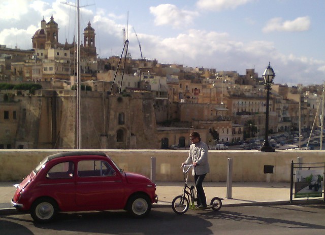

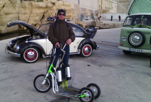

Цитата: Serjinio от 06 Март 2015 в 00:45
Классный самокат. Наверно на нем хорошо кататься по Кипру. Одно не пойму как вам удалось его туда довезти- и самокат тяжелый и батарею такую в самолет не пустят.
Это наше судно зашло с Кипра на Мальту, на ремонт.

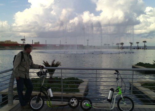

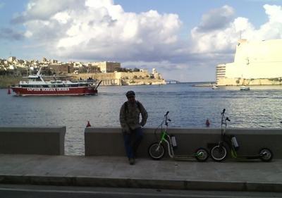

На днях собрал второй самокат, но уже на китайской раме. Вдвоем кататься намного интереснее и дальше.
Не смотря на небольшие горки и плохую дорогу, проехали чуть более 20 км.
Батарея ( 36В, 11Ач) села процентов на 80-90.
На самой батарее погас один светодиод из 4-х, а на дисплее погасли 3 черточки из 4-х.
Не хватает зеркала заднего вида на длинном плече. Товарищ предложил сделать откидное (складное).
Он "загорелся" и хочет себе с женой собрать пару таких же.
