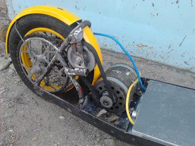

Цитата: Axelf от 06 Июль 2015 в 16:05
Просто и сердито!
А какое передаточное число получилось?
Моторчик раскуривается до номинальных оборотов, не греется?
Главное недорого и не такой носорог как Разор! Передатка 1:5.. примерно. сейчас не помню уже, ведущая вроде 11 зубов, а ведомая 53 что ли.. Моторчег немного греется до теплого состояния..

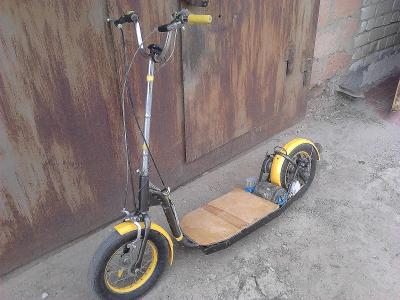

В благодарность форуму и всем кто делится опытом. Прочитав форум собрал свою радость. Всем большое спасибо.
noqoruk
Axelf
Хорошо получилось!
И всё из доступных материалов:)
Сколько едет, какой мотор, и где аккум?
На моём первом самокате тоже такие бублики-дутики были, только они били сильно (кривая резина).
noqoruk
#364
Если верить велокомпьютеру пробег 30км максималка 27км/ч. Мотор от ауди 100 500w. Акуум в подножке под фанеркой lipo 4s 35a/h огромное спасибо claw. По весу тяжеловат около 30кг. Дутиков был выбор так что нормально. Отлично амортизируют и проходимость отличная. В основном катаюсь по лесу ветки апока местами песок отлично проходит. Коробку автомат бы или вариатор. Подскажите кто делал где почитать?

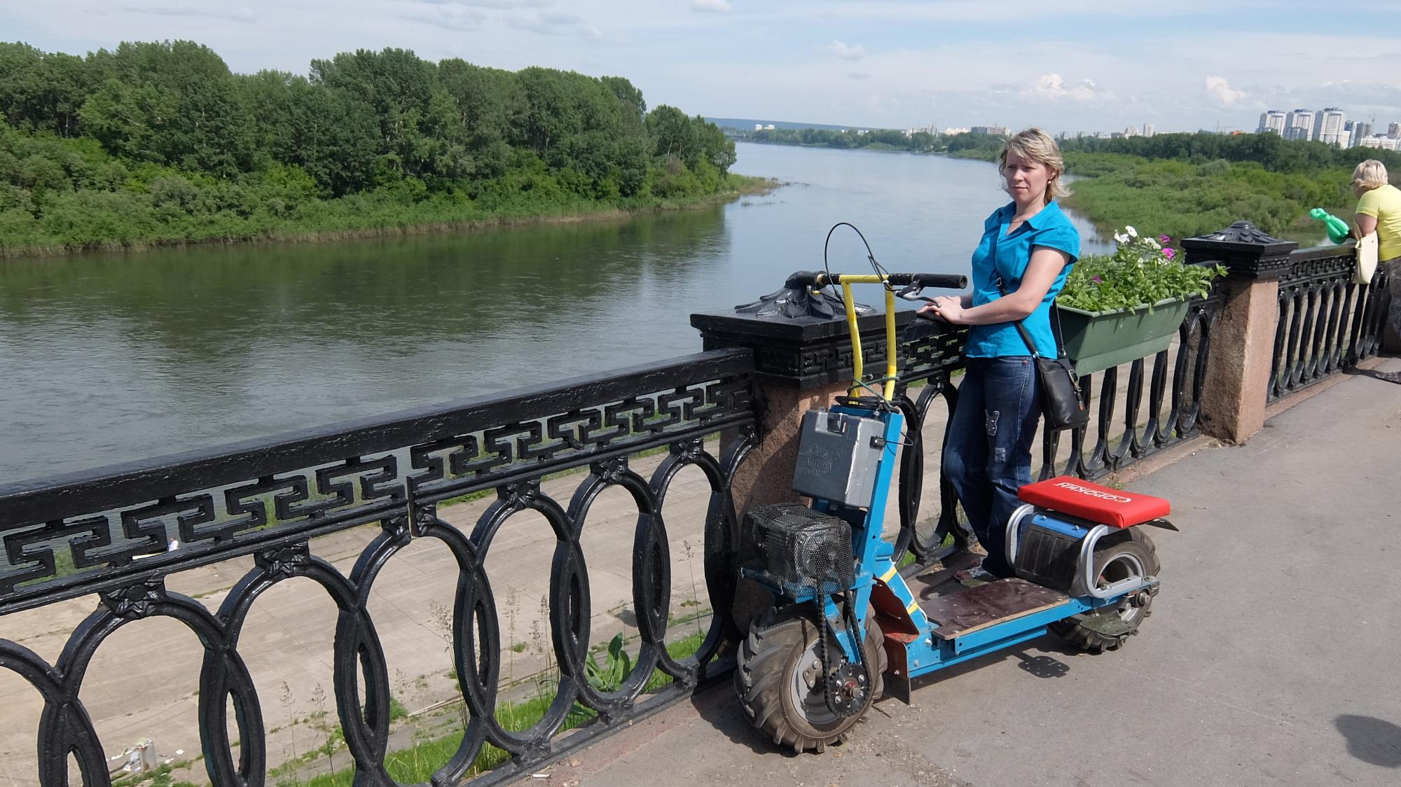

Небольшой апгрейд моего маленького семейного самокатика
Кулибин
Оооо какая вездеходина..
Интересно видео глянуть как оно ездит и в какие горки.
Nickname
https://www.youtube.com/watch?v=EvJAswIElmw
немного кино, это до апгрейда, передаточное изменил в меньшую сторону но все равно меня супругу и ребенка везет везде.

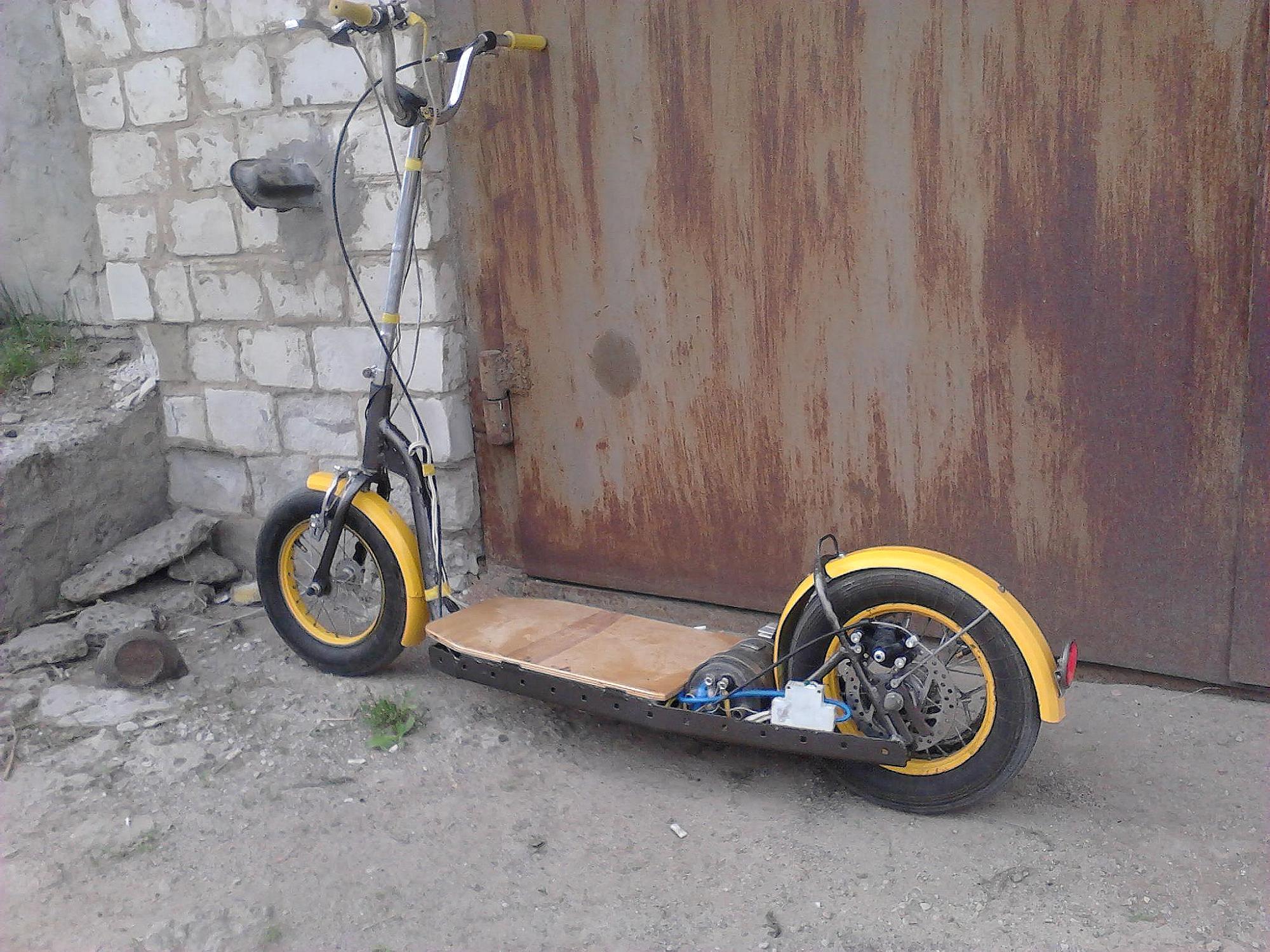

Немного переделал свой монстросамокат,заменил переднее колесо 17" от Актива на 14" от питбайка,теперь меньше разница с задним колесом,смотрится не так уродски, и вес меньше,также установил сзади скутерный гидротормоз вместо велосипедного.Сейчас думаю как задний маятник на аммортизаторы переделать.
И пару секунд видео

Сиденье действительно классное,верх от легких мопедов "Рига",низ с пружинами  от китайского велосипедного,в нем главное наполнитель сделан из поролона, похожего на мягкую,пористую резину,простой поролон намного хуже.
ЦитироватьА зачем такое большое колесо на перед? И кстати, пробовали перья вилки развернуть назад дропаутами - может намного лучше рулиться.
Такая рама,от самоката Yedoo Mezeq,там родные стояли - спереди велосипедные 20" а сзади 16",у меня в такой же пропорции,14" и 10".А зачем перья разворачивать? Рулится нормально,они так и на Активе стоят.

А чего вилка наоборот стоит?
ss182006
А с чего вы взяли что она наоборот стоит? Это вынос руля наоборот развернут,просчитался с расстоянием,далеко приварил стойку под сиденье.
