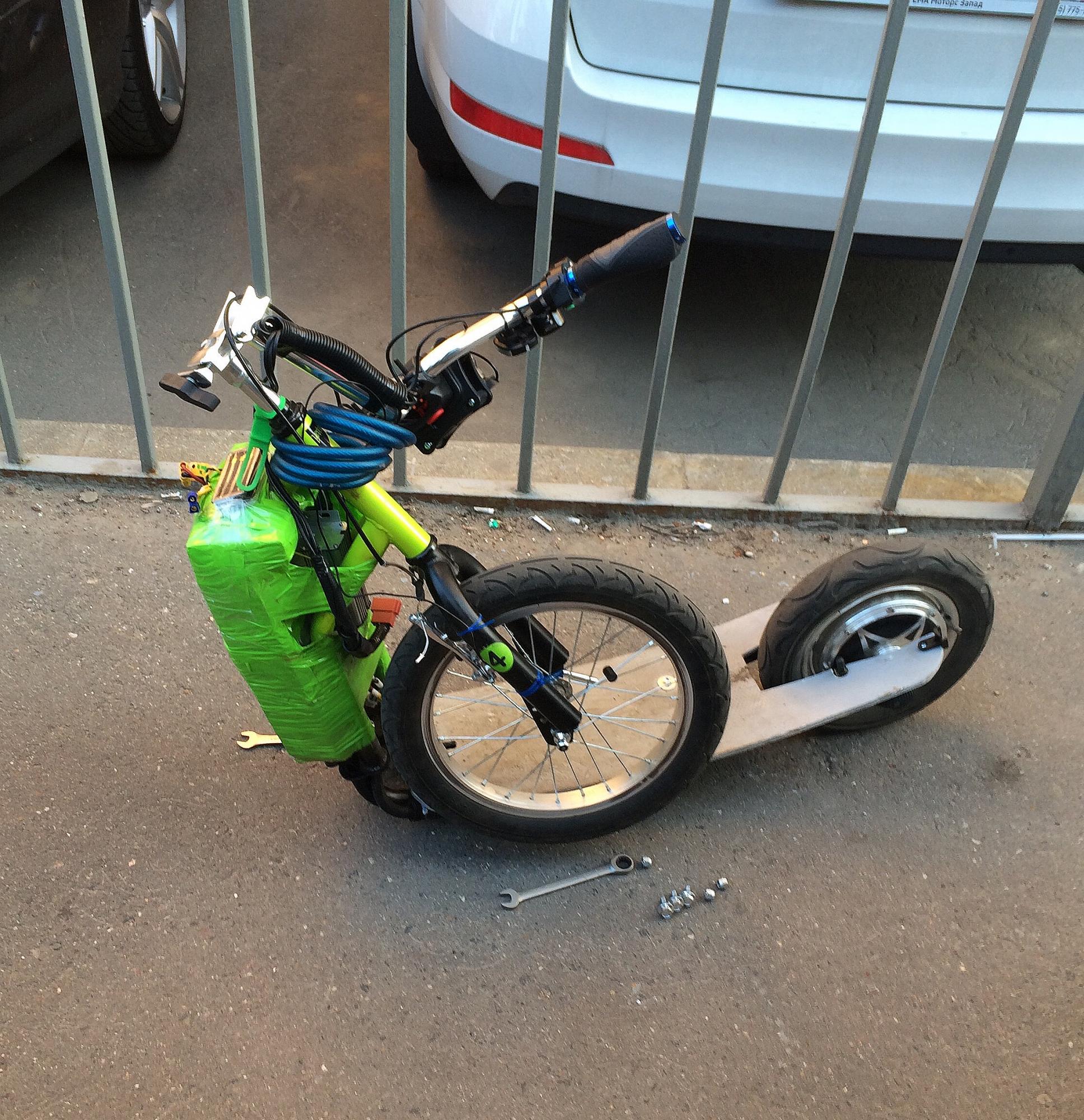

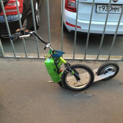

Mikl
#383

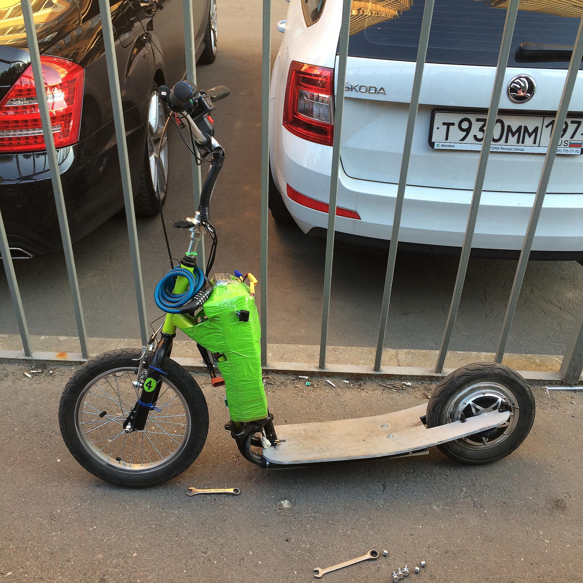

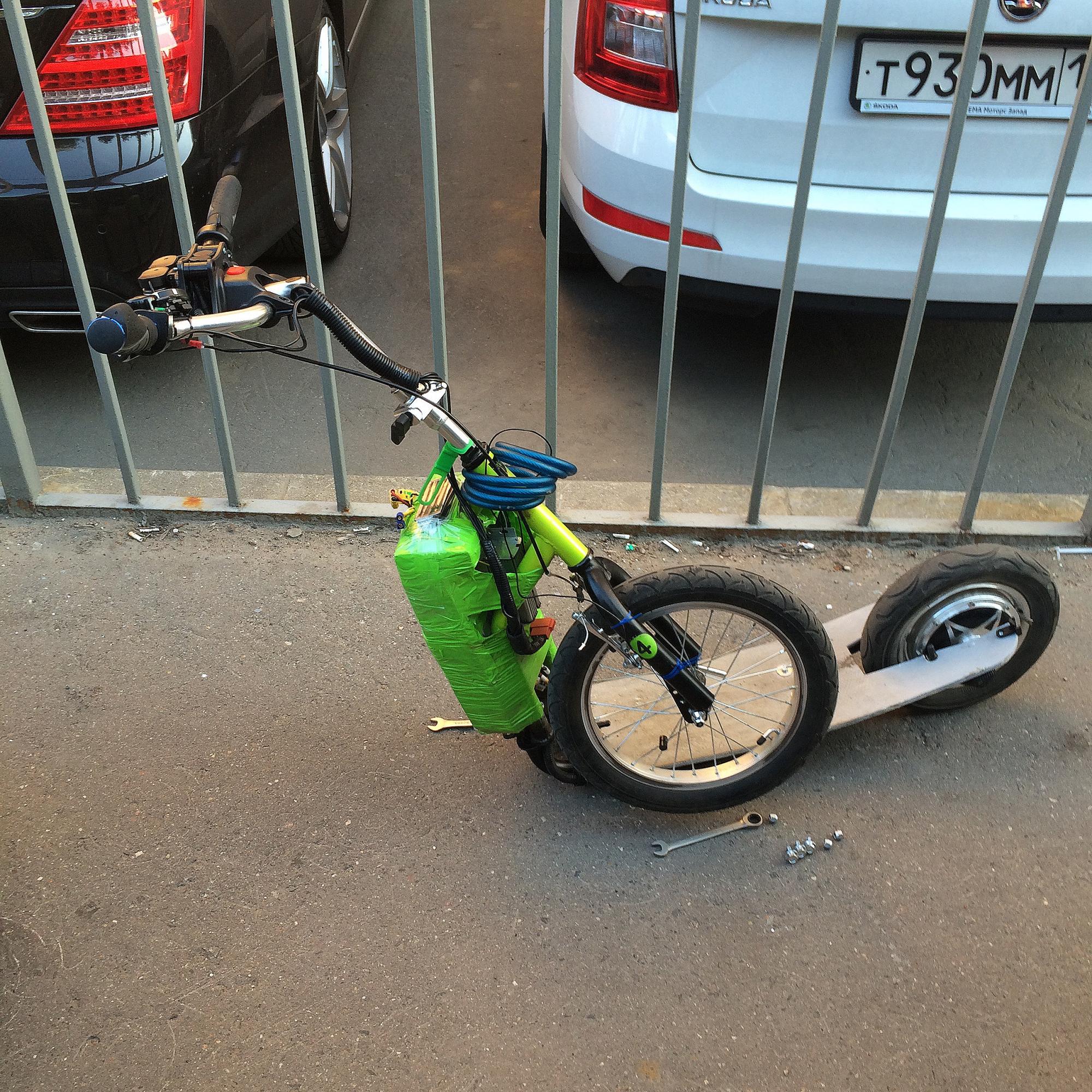

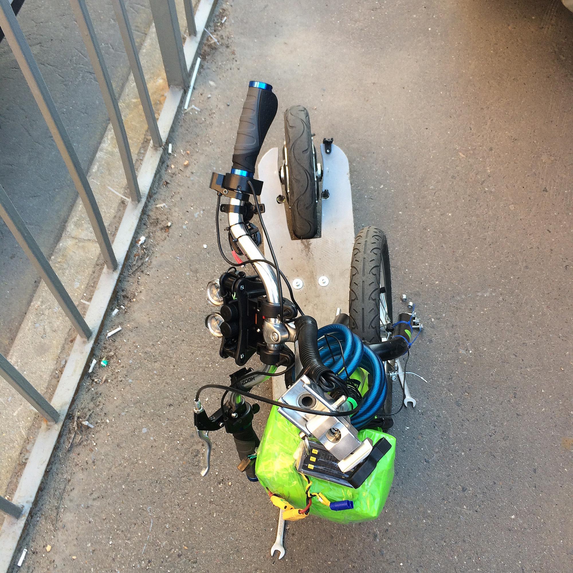

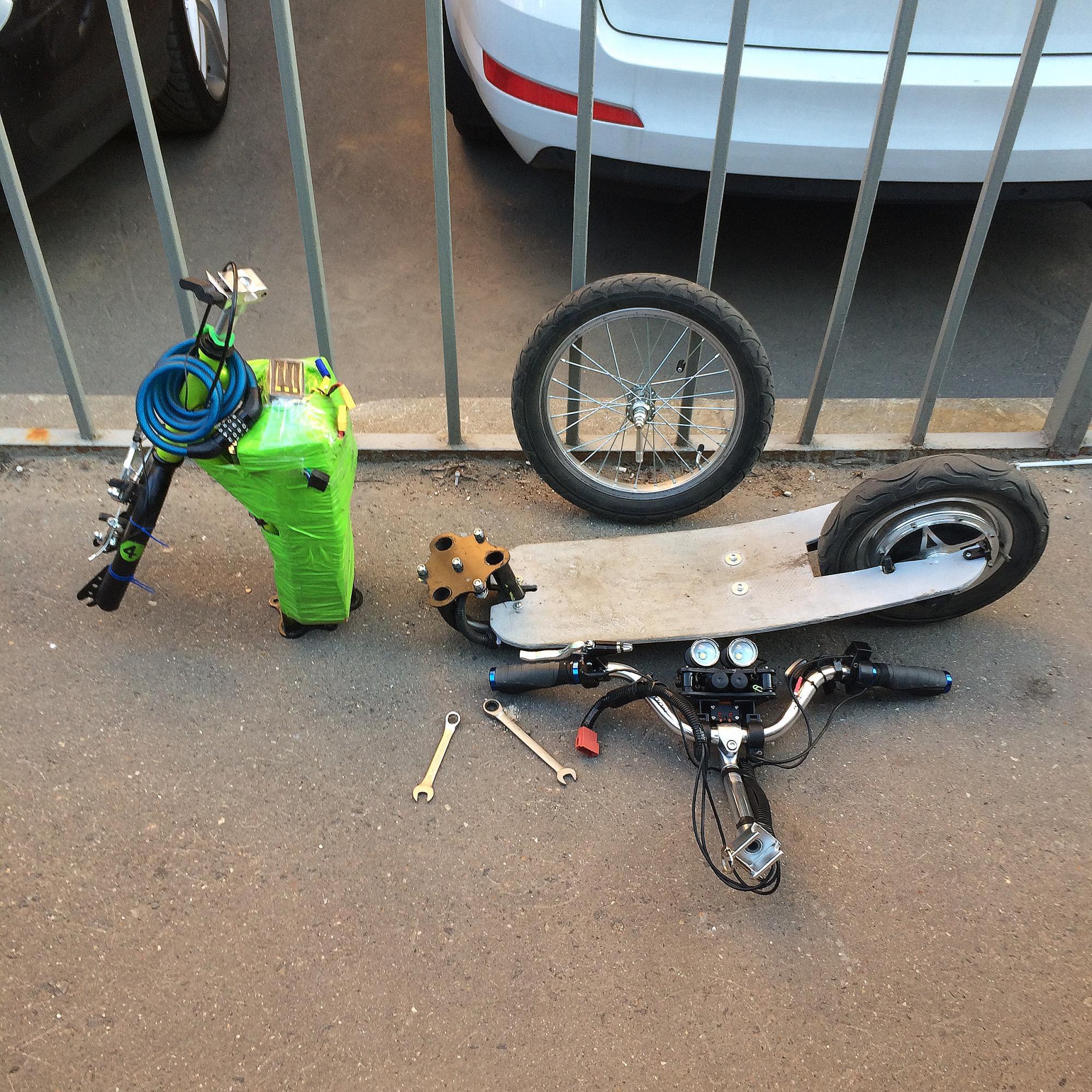

Вот мое... А говорили что yedoo city не складывается!
нате:
сначала руль
потом 3 гайки и вуаля
это для переноски и хранения....
но мне нужно иногда и дальше (так удобней на зарядку носить)
по характеристикам то шо хотел: мк 12' 500w лифер в 20s сборке, 66 в , инфинеон на 9 фет, мою тушку в 100 кг тоскает в любую горку, по плоскачу 37кмч, дальность ~40 с тапкой в пол...
еще думаю как ячейки расположить- поэтому пока на скотче... и сигналку надо кудато деть...
самокак это то что само ...
1300 w в колесо и будет оно катить как надо

[user]Mikl[/user], руль ведь без ключей складывается?
Виноват, рано задал вопрос. Остальные фотки загрузились.
Характеристики хорошие, а сигналу я так и не установил(она есть, но в неё не верю).

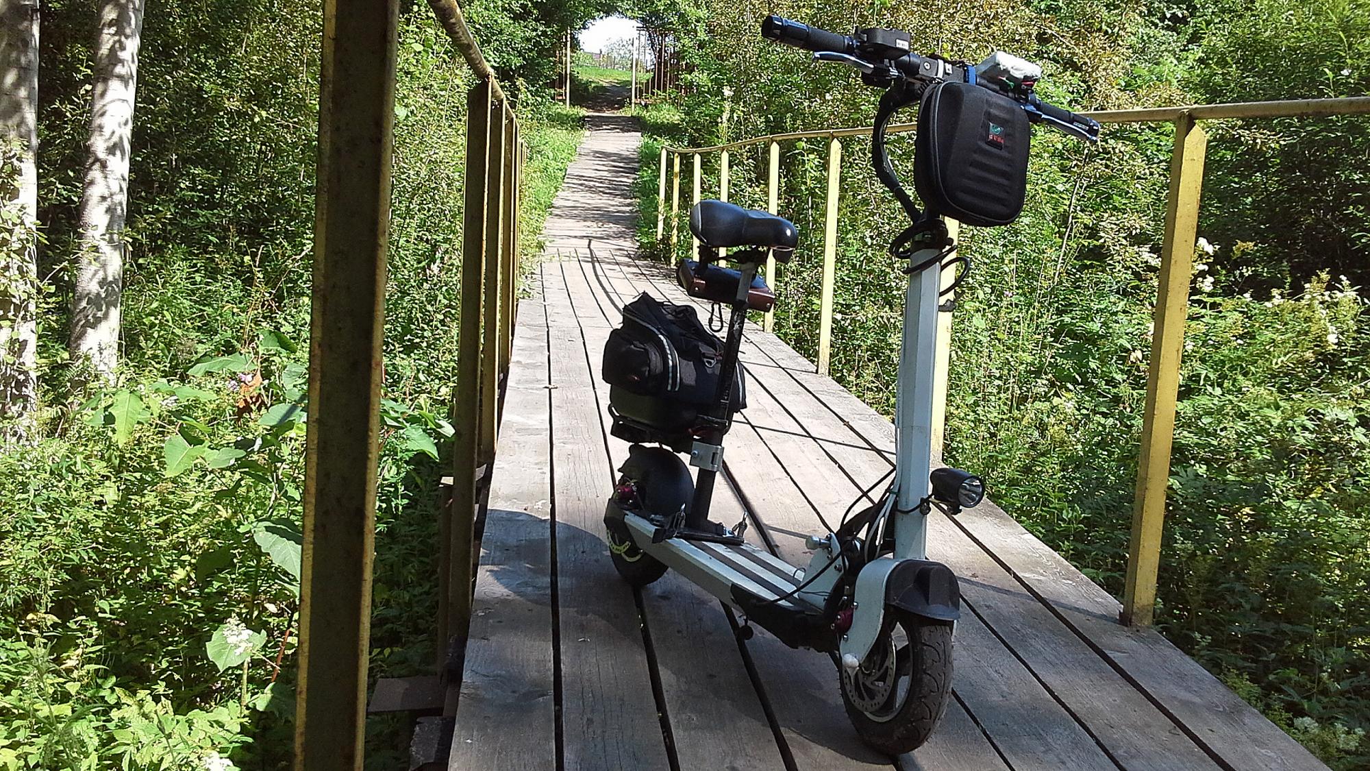

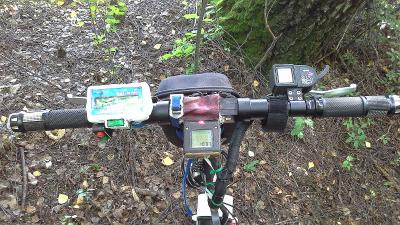

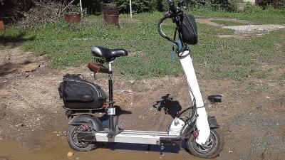

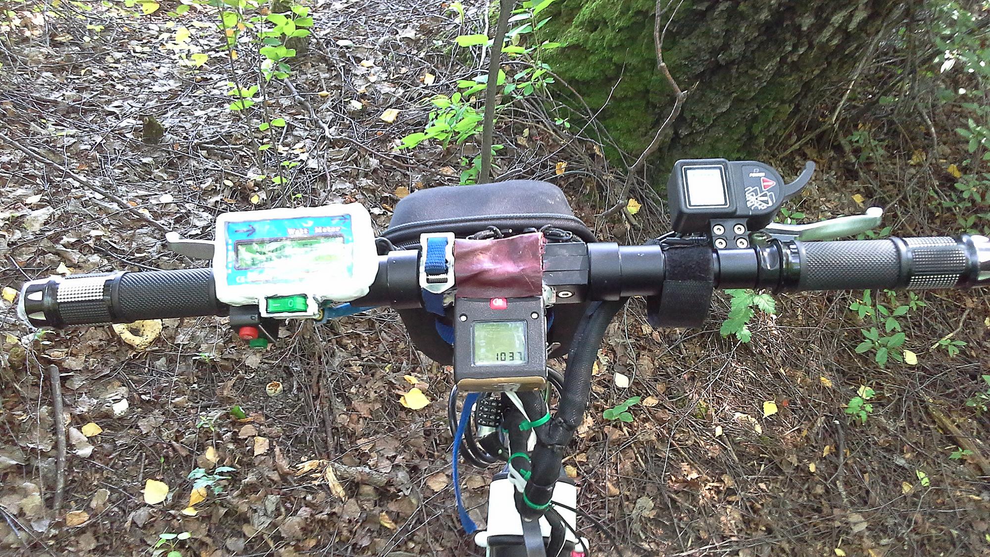

jampa

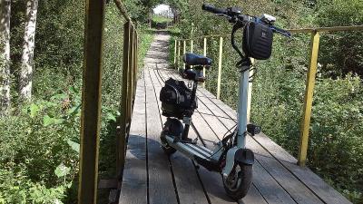

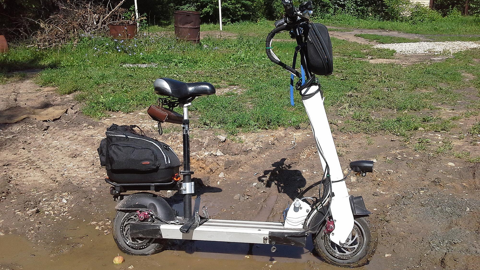

Вот мой самокат,
батарея 13Ач., скорость максимальная по gps 37км.ч.
Колеса надувные, на даче ездить просто прелесть, не очень трясет.
Подсидельный штырь с аммортизатором.
В планах поставить на него контроллер отAdaptto mini-e, плюс доп. Батарею, возможно
придется мотор заменить. Посмотю как себя поведет этот мотор.

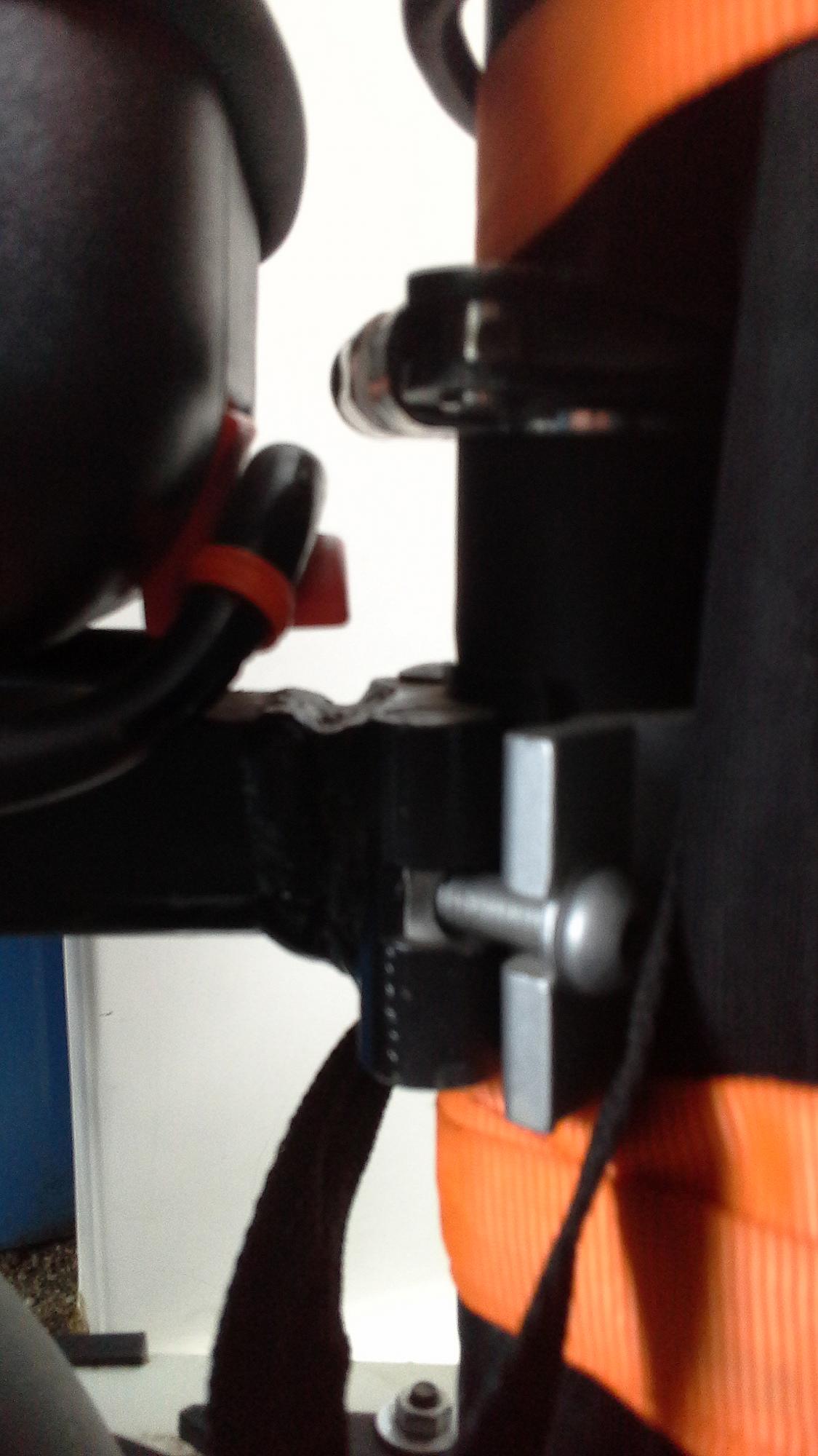

1967ivan45
Сколько майвеев разобрали для сборки этого самоката?  B-) Очень солидно выглядит.
Тоже в плане стоит установка такого штыря под седло.
Из чего все-таки собирали, опишите вкратце
jampa
[user]1967ivan45[/user],

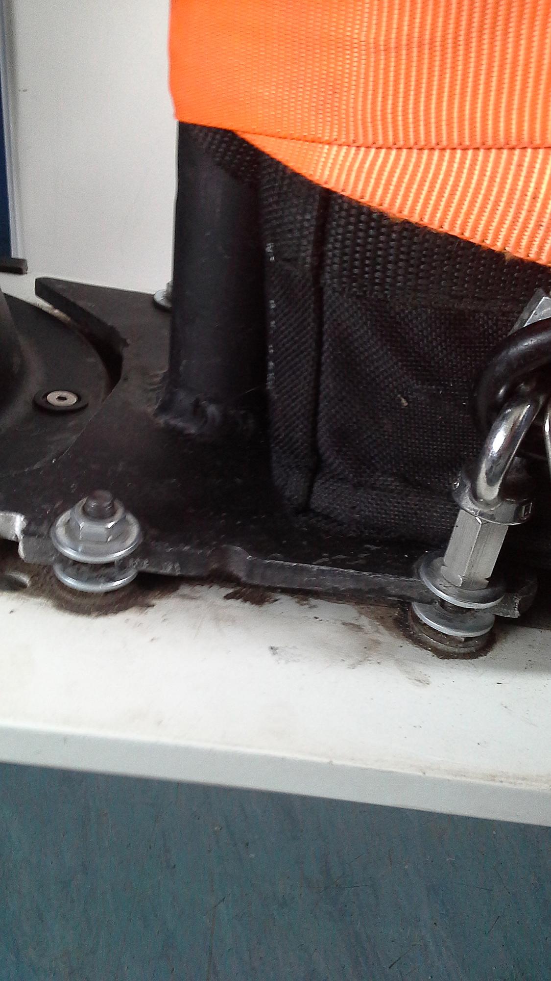

Седло делал из:
Подсидельный штырь был куплен с аммортизатором, недорогой.
Само крепление было сделанно: основание из старой алюминиевой сковородки вырезан квадрат :-D, а
трубка была взята из рулевой колонки обычного самоката, и отрезана под нужный размер, что бы
самокат складывался, при складывании теперь фиксируется только ремнем, для этого сидение надо
вытащить из основпния. Основание тоже съемное сделал, вдруг стоя надо поехать.
Пластина и трубка были сварены при помощи аргона в автомастерской.
здесь важный момент с креплением к самой раме самоката.
В самокате сверлил отвенстия так что бы они выходили не в батарейный отсек а в боковые уши(пустоты)
Иначе батарея не влезет, и важно что бы отверстия были рядом с перегородкой, что бы можна
было сточить часть шляпки болта, что б он не проворачивался. Болт был вставлет с помощъю
тоненькой палочки и пластилина. Потом сразу прикручен к раме, а потом одевается
основание сидения и фиксируется болтами или барашками, для удобства снятия.
для переноски самоката(по ступенькам), на передние болты были накрученны кольца.
На них можна одеть какую то прочную ручку и нести удобно.
jampa
Да, багажник тоже был переделан. Куплен багажник на подсидельный штырь, так как кремление
идет под углом пришлось отрезать хомут ножовкой, немного укоротить, так что бы хомут был рядом
с багажником и нести в автомастерскую на сварку аргоном.
