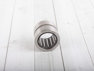

Как иглы катаются на круглой трубе?Где конкретно есть вид(фото) данных подшипников в разрезе или в кач. запасной части,а не рассказни нетовские?
Вот игольчатый подшипник которых два стоят у меня здесь в рычажке:
Так они стоят на осях,но как игольчатые подшипники встроить в качестве втулочных?
stels
Есть игольчатые подшипники с внутренней обоймой. В некоторых конструкциях они работают по "трубке" через которую проходит ось. Например задний маятник на многих японских мотоциклах. Например Подшипники оси маятника ALL BALLS Honda XR400 96-04 (28-1012).

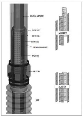

Удивительно,как вы себе представляете качение роликов или игл вдоль оси?
Вот устройство круглого,линейного подшипника:
Balor
Там место, где всё "катается" - квадратное. Нога же при этом круглая.
Statik
В принципе там по-другому и быть не может,она же одноногая,будет проворачиваться вокруг оси если не будет фиксации.По этому только рельса.

"..Одна из самых лёгких в мире вилок LEFTY в обновлённой версии получила множество улучшений, которые обязательно оценят МТБ-велосипедисты. Вилка стала однокоронной, что даёт возможность устанавливать её на рамы с разной высотой рулевого стакана. Шток вилки конусный, благодаря чему дополнительно уменьшается общий вес.
В своём классе вилка самая жёсткая при скручивании, а также боковой и передней нагрузке. Это означает, что даже на очень разбитой дороге, кочках и при поворотах вилка идеально гасит вибрации. Благодаря строению одноногой вилки трение компонентов сведено к минимуму, и в результате мы имеем невероятно мягкую амортизацию при любой нагрузке. Три подшипника соединены между собой (система получила название Delta Cage), что увеличило интервал для ресета и добавило дополнительную мягкость вилки. Трёхсторонний интерфейс игольчатого подшипника OCHO также позволяет точно управлять велосипедом в самых непредвиденных ситуациях.
