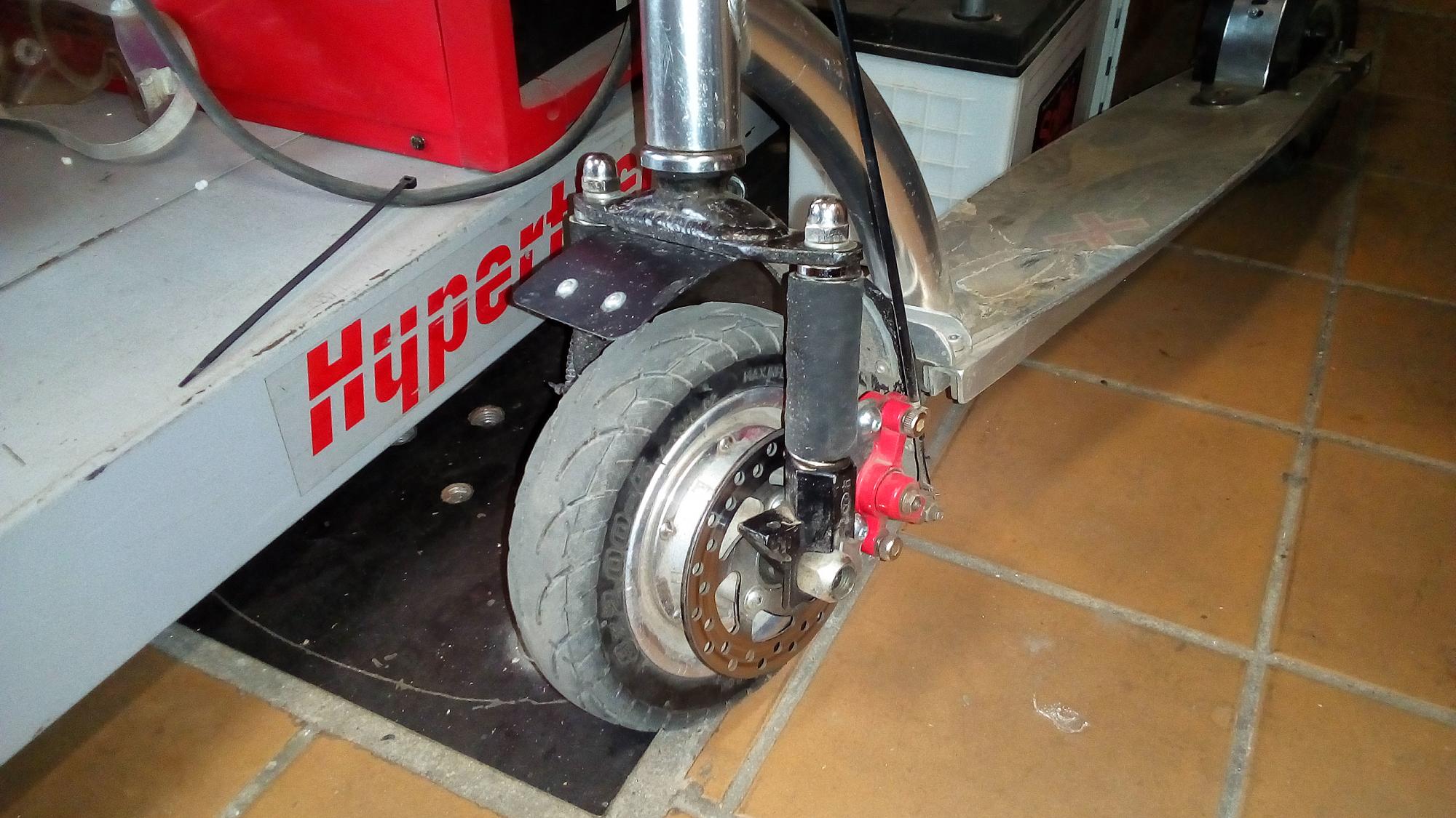

ingener
[user]PeaceHaver[/user], как ведут себя эти амортизационные стоечки? У меня после езды по дождю-лужам через некоторое время одна заклинила, разбор показал, что насосала воды внутрь цилиндра (отчаявшись разобрать, был удар молотком по штоку, вылетело уплотнительно кольцо и вылилась жидкость, после этого ход восстановился, но уже без амортизации, естественно).  Поэтому имхо имеет смысл одеть на пружину резиновые трубки, чтобы вода не попадала на шток. Который жирно смазан литолом.
Но все равно, слабоваты они на ведущее колесо, шток гнется. Он на максимальном вылете совсем мало сидит в цилиндре. Надо ставить более мощные от 10" или еще чего думать.

PeaceHaver
[user]ingener[/user], пока хорошо, сбрызгиваю силиконовой смазкой, но так я и на байке делаю - все на месте. Плюс, а какая там амортизация, если, насколько я понимаю, внутри пружин там только направляющие, а все амотизация - чисто в пружинах? Или Вы хотите сказать, что там внутри масляная ванна и демпфер? :D
ingener
Да. Не масляная, а просто воздушный цилиндр, похоже. По крайней мере, если снять пружину, то шток двигается очень неохотно и стремится снова втянуться.  Вот этот цилиндр и  наполнился постепенно водой и заклинило его.

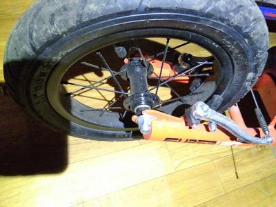

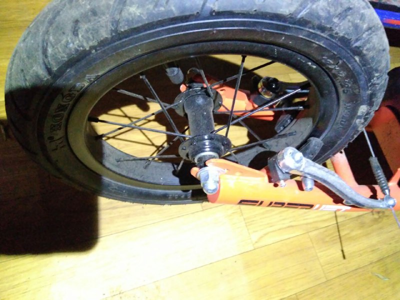

electrotransporter
Всем привет! :hello:
1. Посоветуйте бюджетное мотор-колесо для ребенка на самокат Techteam SUPER JET 700
2. Получится ли использовать штатный ободной тормоз?
3. Оптимально,как я понял,ориентироваться на задний привод?  переднее колесо 406 мм, заднее 305 мм
Спасибо.

gera_serg
[user]electrotransporter[/user],
Бюджетно это насколько?
Например
- Комплект ДД МК вместо заднего = 18 600
- Батарейка = 12 000 и выше (смотря какой корпус)
- "стапельные" работы втиснуть МК в узкую вилку
Не проще Сяоакат взять за 20 ?
