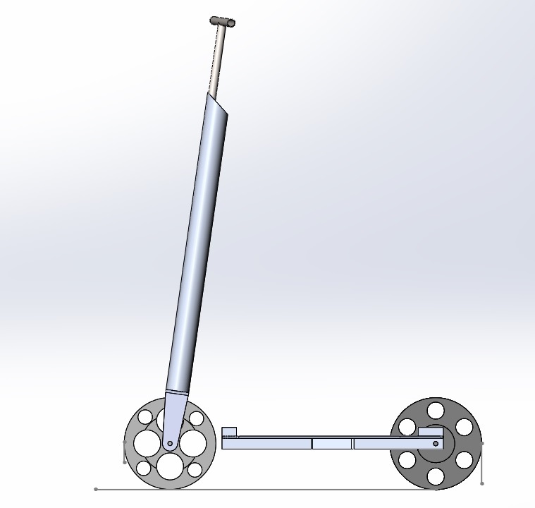

Anton_S
Вот некоторый набросок компоновки.
Возник вопрос - оси колеса делать над декой или под ней. ( как на картинке)  ?
В таком вот варианте  клиренс около 80 мм
А ...толстая трубва рулевой колонк это отсек для батареи, бмс , контроллера и тп...

Инженер механик
#1849
Почти джекхот получается. Может проще взять в виде донора клон джекхота (10-12 тыс руб) и переделать его на 8" ?
Может интересная машинка получиться. Только скорее всего батарейку придется перебрать на каких нибудь путных 18650 на 36 вольт.
ЗЫ. Не сообразил что речь идет о 10". Тут джекхот не впишется.
Anton_S
#1850
[user]Инженер механик[/user],
Батарея именно на 18650 . И именно на "путных".
По вопросу переоборудования.  Не лежит душа покупать чью то мысль и потом переделывать /передумывать ее. Своих мыслей  целая куча.
Понятно , что нельзя объять необъятное... но я пытаюсь :)
Так что  , например , мой "косяк" будет моим просчетом. И отвечать мне.
Я бы и контроллеры с колесами делал бы ( а может так и будет ) . Мне б еще пару помощников.

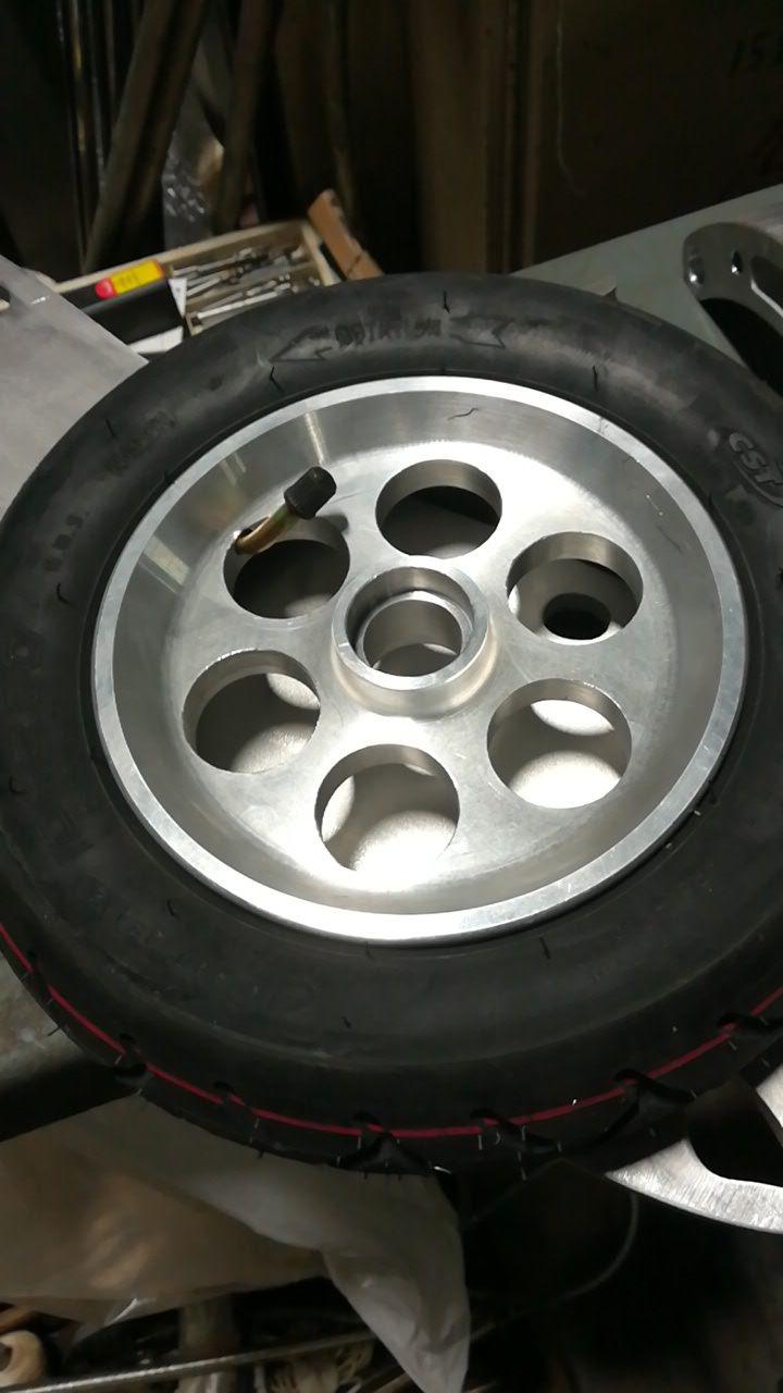

К стати - переднее колесо
Диск самодельный
Вес с камерой и покрышкой 1.3кг
