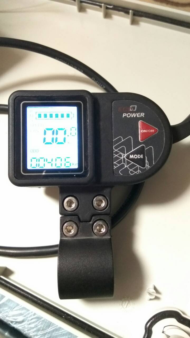

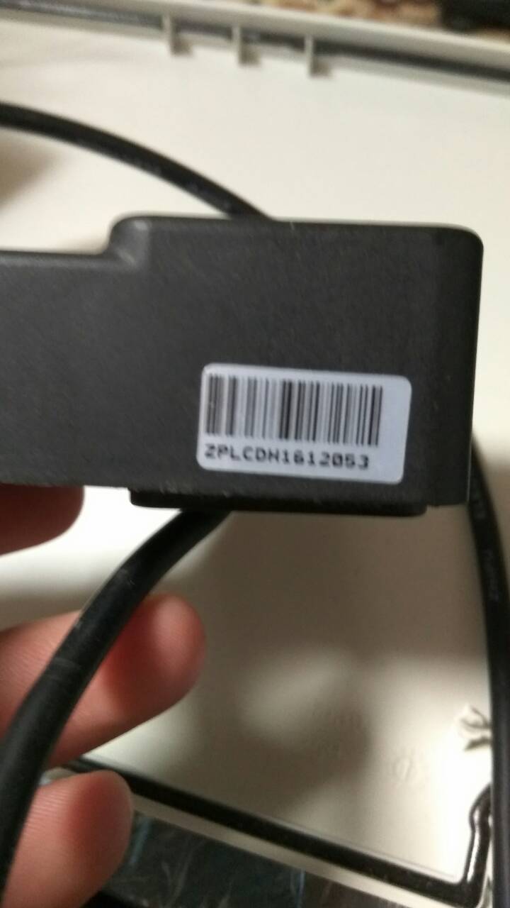

Друзья, помогите пожалуйста найти обозначения настроек данного компа, вроде как от like bike s10.

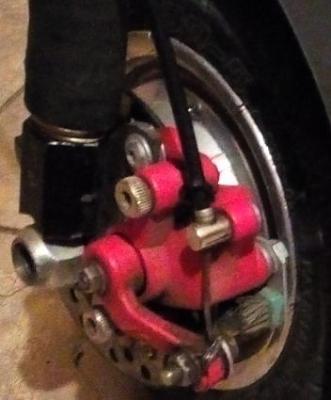

Приобрел AVID BB7,  есть мысль прсипособить его на передний диск, только возник вопрос - по контсрукции у него жесткий (не плавающий) суппорт, т.е. внутренняя колодка неподвижна. Странно, как он тогда будет работать? Неужели после каждой поездки надо подкручивать внутреннюю колодку для обеспечения минимального зазора?
Сейчас стоит такой  простенький калипер, но  у него плавающий суппорт,  направляющие с пружинками. Как у автомобилей.
Explore Brabus HD 8"
Full custom offroad 14,5"
Бабай
#1887
Цитата: ingener от 11 Июнь 2018 в 20:18внутренняя колодка неподвижна
Да, но у других и такой возможности нет.
Я, как раз, использовал ВВ7 на переднем (там грязь меньше попадает) и иногда подвигал колодку, просовывая ключ между "спицами" колеса.
Если стоит МК, то придётся снимать суппорт.

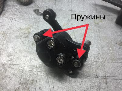

Klavish83
[user]ingener[/user], вы точно внимателено осмотрели суппорт?! Пружины там стоят под шайбой
ingener
[user]Klavish83[/user], в таком  суппорте стоят и пружины, и направляющие, как в авто. Я про Авид говорил, там этого нет.
