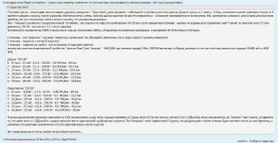

Еще раз выложу инструментальные данные, сделанные нашим коллегой форумчанином...
Безо всяких бездоказательных Берем, Поднимается, Берем, Не поднимается...
Помнится, мы уже один раз это обсуждали...)
odo - 6650 км
Басарга
[user]ssilk[/user], у меня веселее , понятнее :laugh:
Скушные сухие цифры... "...10процентов... таким образом получилось... Выводы..." Бррр
Не проще сказать, что редукторник проехал 83км, а прямой 60км и делал это бодрее редукторник
Все вопросы сняты :kidding:,  люди довольны
