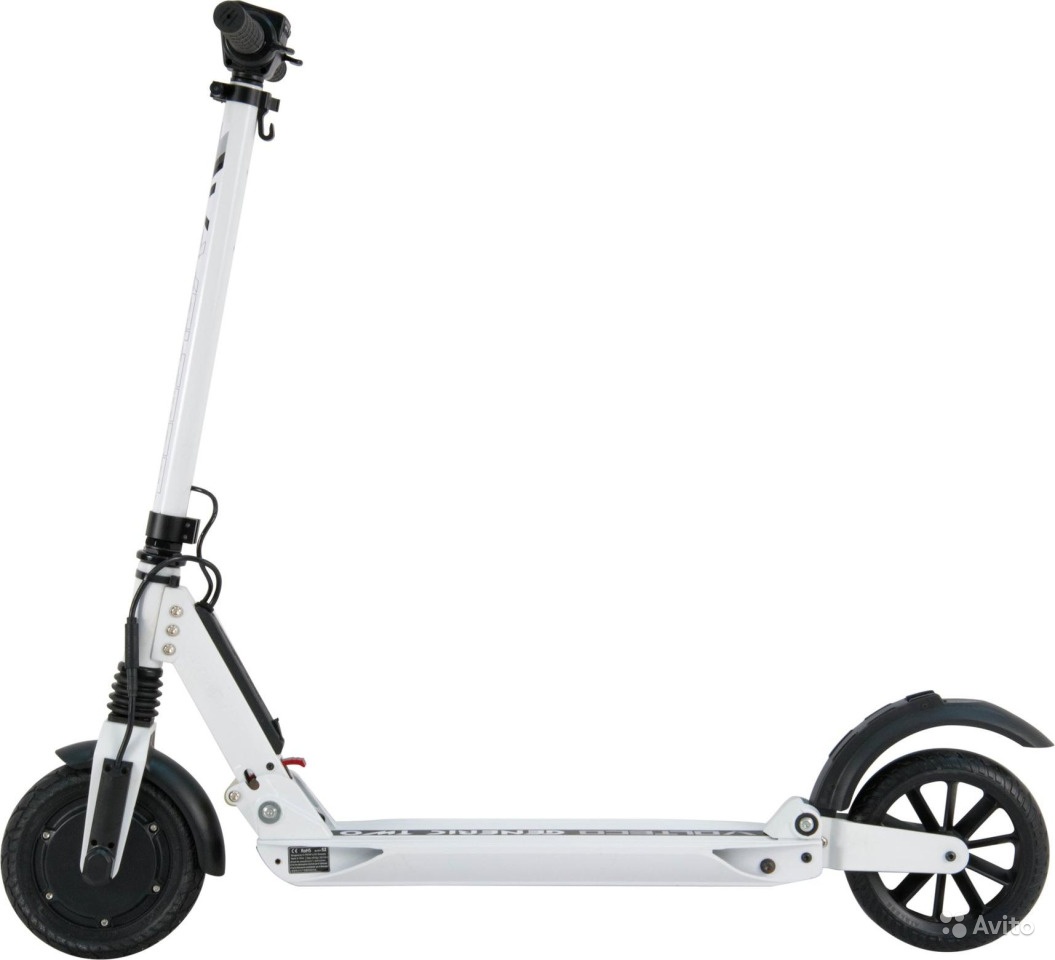

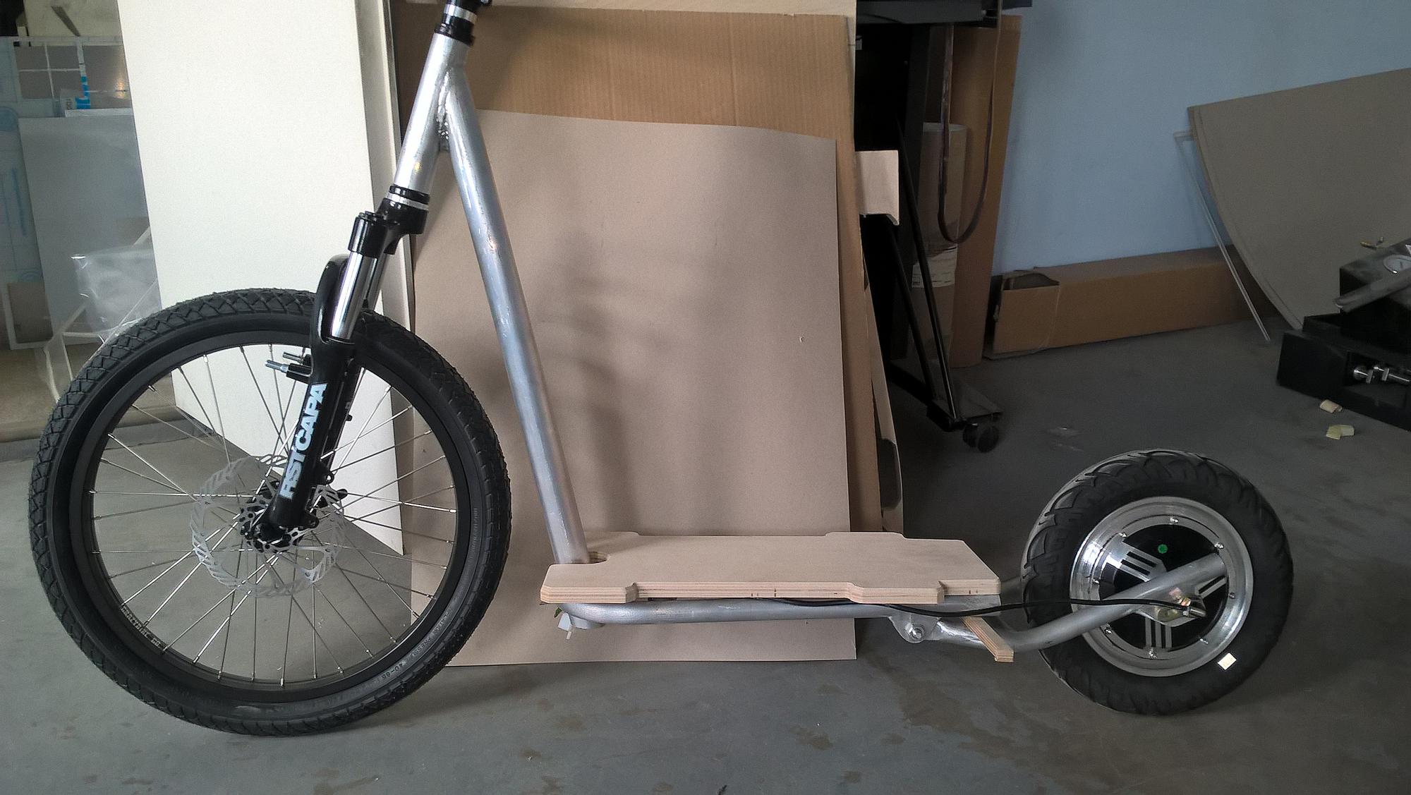

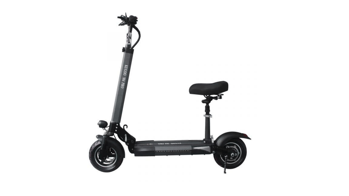

ИМХО, угол должен быть между основанием(декой, площадкой для ног и т. д.) и рулевой колонкой, кастор вроде бы, а чем они между собой соединены глубоко фиолетово...  Если погуглить картинки самокатов, то каких только гусей там не увидишь...
odo - 6650 км
Басарга
[user]ssilk[/user], Надо будет померить на картинах.
Фиолетово- это вряд ли. В основном все те же 60 градусов будет, но померяю
Сколько, кстати, кастор у эл. самокатов? :-)
ssilk
#2144
А ХЗ, я не мерил... У меня так:
Или так...
А тут и угол гуся другой и кастор вроде бы тоже...
Тут вообще все по другому...
А еще есть сяокаты...)

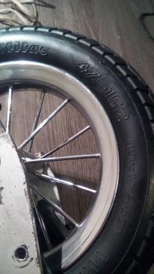

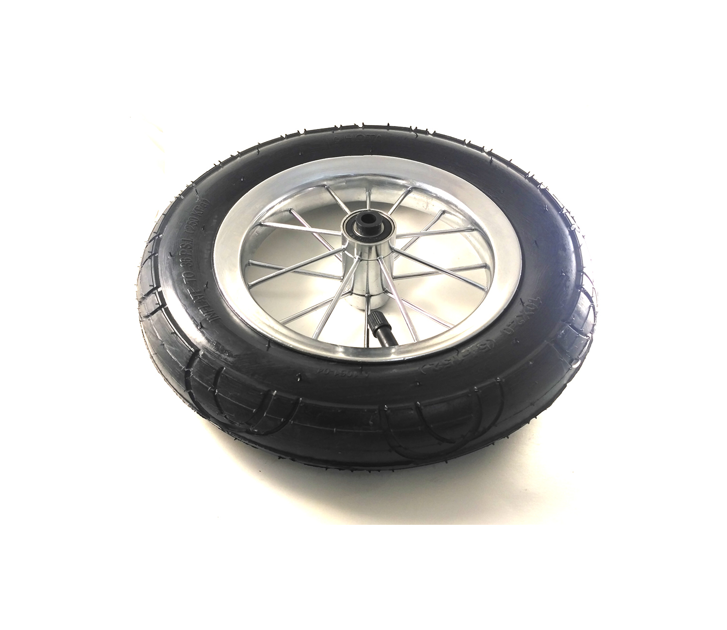

Колесо такое 10":
Слегка "яйцеобразное", биение около 5 мм. Можно ли в домашних условиях исправить?  :bw:
Иван Сусанин
[user]manuk[/user], Так там спицы приварены. В топку.
manuk
#2155
Цитата: Иван Сусанин от 24 Май 2019 в 22:58Так там спицы приварены. В топку.
Топки нет. Разобрался. Покрышка кривая. Может посоветуете приличную 10Х1.75х2. Не шире 46 мм.
Басарга
[user]manuk[/user], Разве такой размер 10" есть? Не шире 46мм?
По моему только 10x2 в мм 54-152
manuk
#2157
Басарга, извините, на 1 мм ошибся.
ssilk
Цитата: manuk от 24 Май 2019 в 23:01Покрышка кривая.
Не знаю как сейчас, раньше такие вещи лечились усаживанием покрышки в обод... Тупо ударами колеса об пол... ) Приспустите немного колесо, чтобы пальцами продавливалось и постучите...
odo - 6650 км
manuk
ssilk, час этим занимался. И с мылом, и катал приспущенным. Максимум на пару мм. подравнял. Ну и ... Буду так ездить. Вроде дискомфорт не ощущаю.
