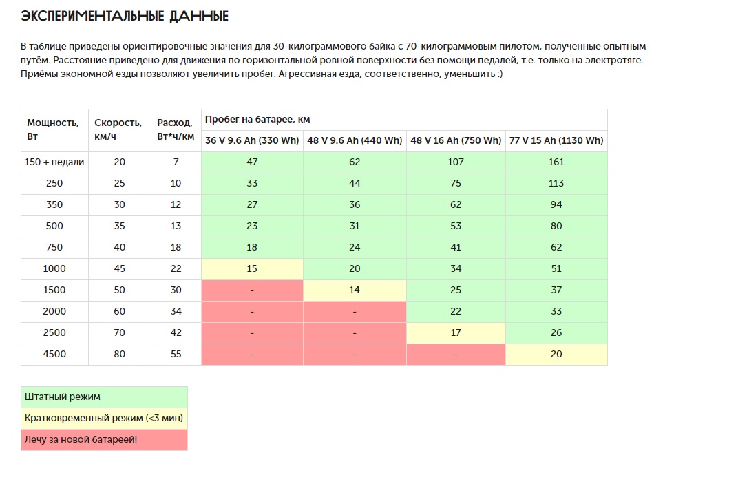

Да нет пока за превышение скорости на самокате не штрафуют.  ;-)
Имеется в виду более мощная батарея, контроллеры и пр. Киловаты (ну или сотни ватт) не обманешь.
Причем это табличка для велосипедов. У самокатов всё ещё немножко хуже из за маленьких колес и плохой аэродинамики

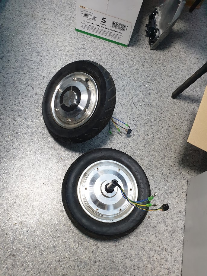

Приветствую! попали в руки два мотор-колеса от гироскутера 10", предположительно 350w. Есть мысли сделать на их основе самокат (монопривод), или же трайк, с приводом на задние колеса.
Ищу тех, кто уже пытался сделать что то подобное.
Как лучше закрепить эту конструкцию на раме?  Нагрузка на излом в теории огромная.
Где будет дешевле купить аккумулятор?
и самое интересное- как синхронизировать работу двух мотор-колес в случае с трициклом?
Басарга
#2206
[user]sakha161[/user], не задние, передние два ;-) Будешь ногой цеплять, если два задних.
Два контроллера, но тут я пас, два мотора во многих самокатах, тот же Халтен, пусть знающие отпишутся! :kidding: Есть специальный контроллер, на два движка, и так далее...
Возьми детский трехколесный самик, разбери и сделай взрослый :laugh:
