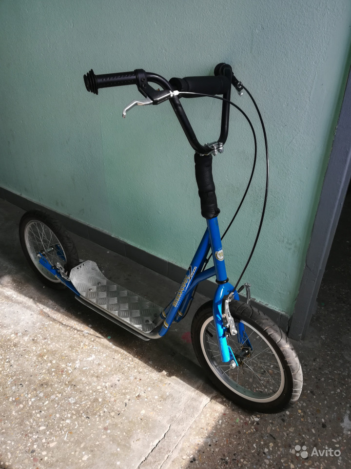

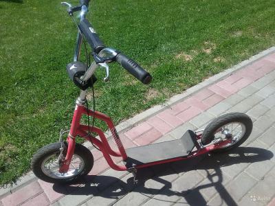

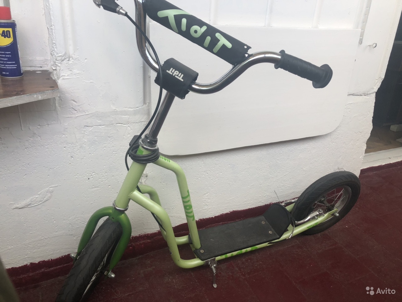

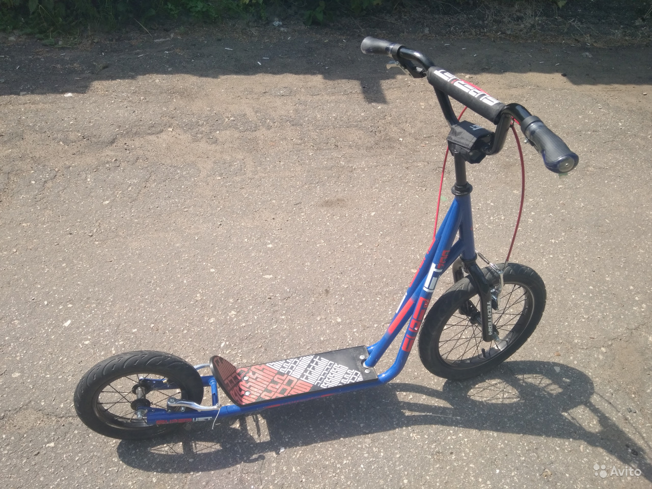

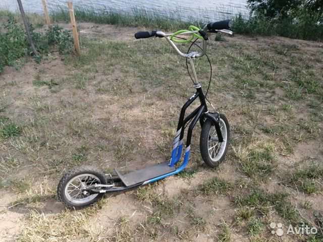

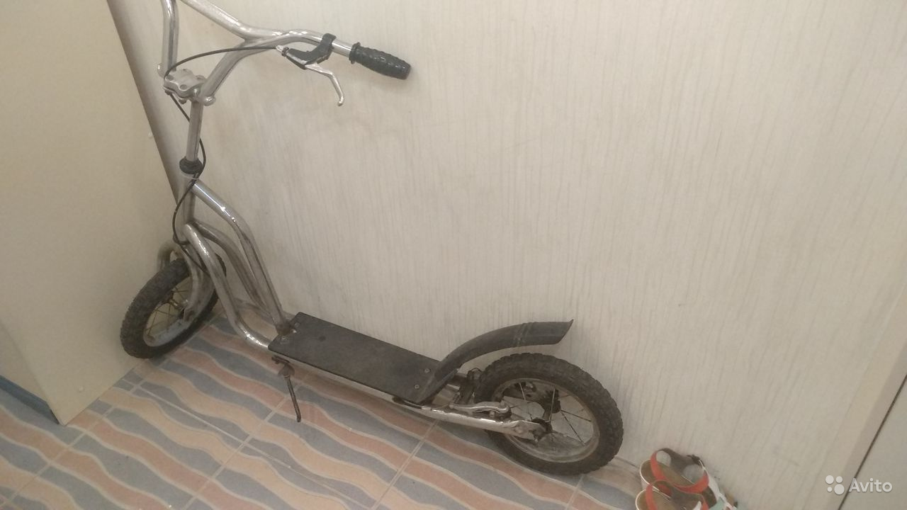

Позадаю, пожалуй, несколько дурацких воросов...
Хочу самокат с "большинми" надувными колесьями. Для езды по дачному грунту, без экстрима, но... (см подпись  :ah:)
В принципе, вся "начинка" есть - мк и вся электрика ри велосипеда шринкер (по сути  - весь вел).
Конечно, хочется попроще, т.е. с применением готовой рамы от обычного ногоката. Рассматриваются варианты недорогих б/у с авиты - 12х12 или 16х12. Никак не решусь...
Половина мученй - выдержит ли недорогая китайская рама типа супер джет 700 и тп (16х12) или что то типа "взрослое" 12х12 (чяасто без особого имени? Можно по идее доварить что-то, может рамку под центральную площадку из трубы 20х40... (читаю, что все это гнется и так и остается в гнутом виде, даже на yedoo), но боюсь, что обычный инвертор спалит тонкий стоковый металл рамы...

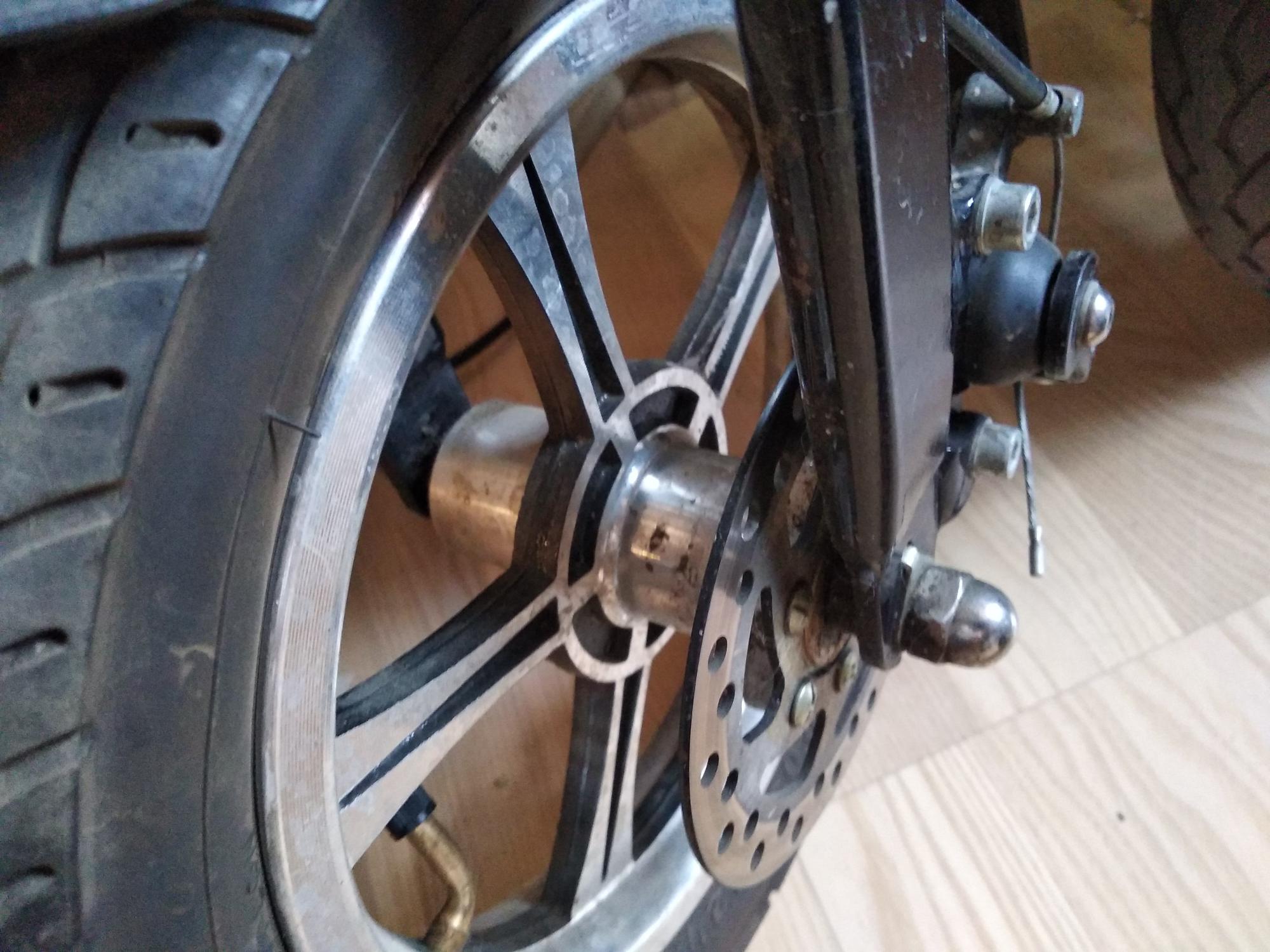

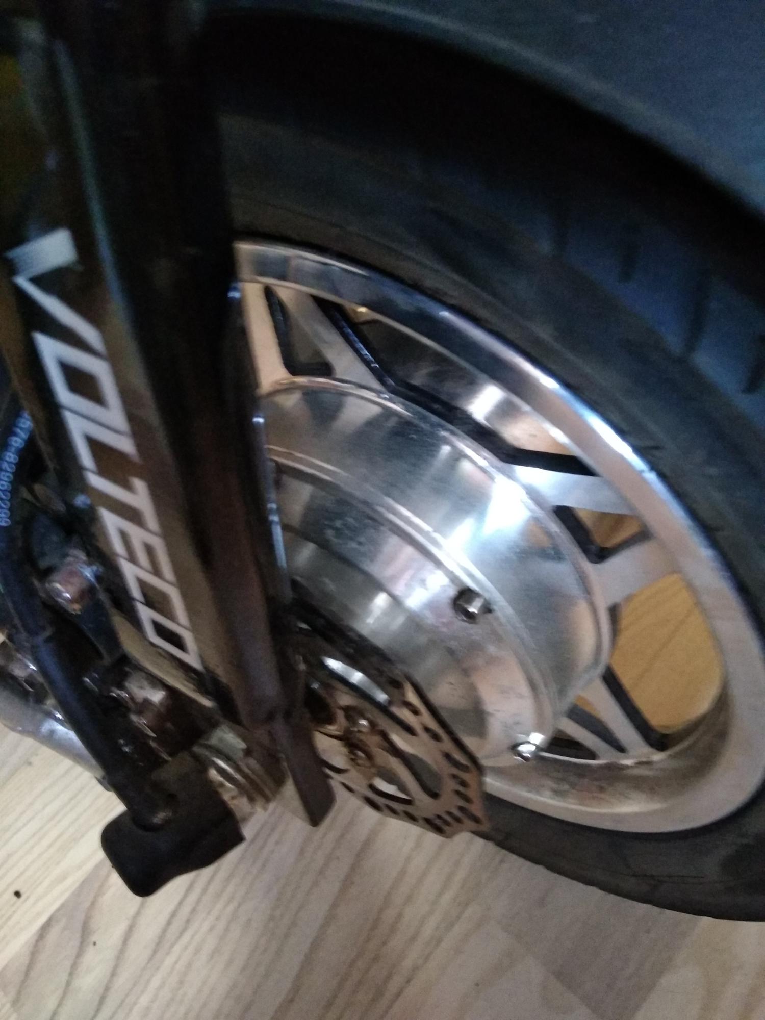

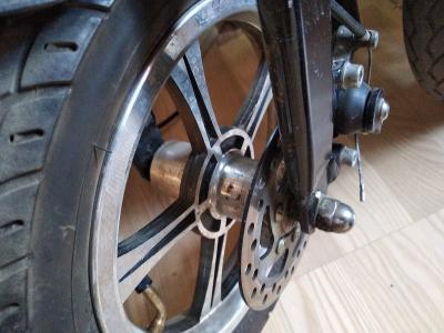

Второй вопрос по тем же рамам - МК редукторник от велосипеда шринкер с дисковым тормозом - ширина по вилке в р-не 140мм (надо снятm и померить точнее) - как оно раскорячится в вилке ногоката?
Если выбирать раму 12х12 - то думал ставить и переднее колесо от шринкера, но оно 115мм - опять полагаю не влезет...
В общем - мучаюсь... удастся вписать эти колеса (колесо) в стандартный ногокат? Какая ширина задней-передней вилки в стоке?
Какие может предложения по усилению конструкции. Не охота варить с нуля раму (не потяну, наверное).
kugoo s3, 100+110+ кг ;)
Чайнег
Цитата: vip69 от 08 Июль 2019 в 18:32Второй вопрос по тем же рамам - МК редукторник от велосипеда шринкер с дисковым тормозом - ширина по вилке в р-не 140мм (надо снятm и померить точнее) - как оно раскорячится в вилке ногоката?
По фото видно, что задняя вилка имеет то же расстояние между дропаутами, как и передняя, т.е. скорее всего стандартные 100-110мм.
vip69
Цитата: Чайнег от 08 Июль 2019 в 22:58По фото видно, что задняя вилка имеет то же расстояние между дропаутами, как и передняя, т.е. скорее всего стандартные 100-110мм.
это скорее да, об этом говорит то, что в стоке оба колеса скорее одинаковые, особенно на 12х12. И я вижу в разных темах разные мк, и редукторники в тч и они вроде в штатные места ставят и никто не описывал — как и были ли проблемы. Померил — перед 105, зад (мк) 135мм, +/- несколько мм.

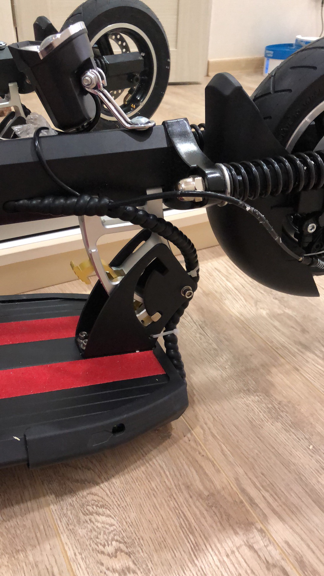

Всем привет! Был в Китае, купил 3 электросамоката, сегодня они пришлись, а мозгов у меня, как поднять руль, что то не хватает, может кто сталкивался с подобными механизмами, подскажите, плз

[user]Weffy[/user], как то непонятен и сам вопрос и раздел, в котором он задан — какое отношение покупной самокат имеет к самоделкам.
Weffy
На покупных стоит фирма у меня без фирмы) Китайская самоделка, лучше бы чего путного сказал
MoRoman
[user]Weffy[/user], тут спросите https://electrotransport.ru/index.php?topic=23420.0 такой-же механизм.. кстати дрянь.
