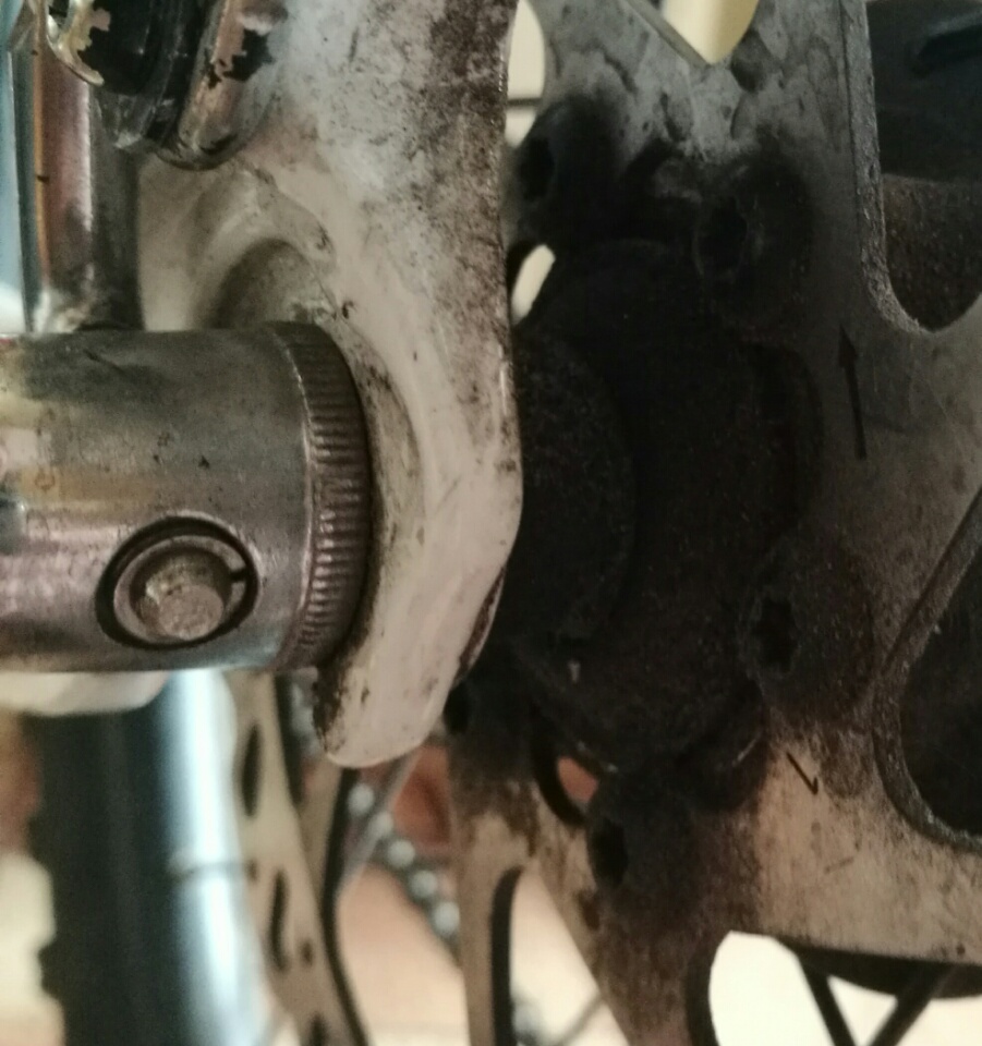

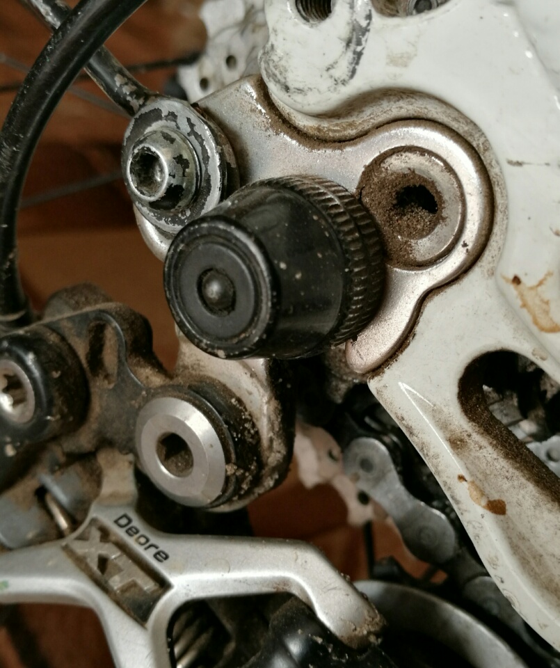

А усилители дропаутов задних - обязательно? Кстати.
350-500 вт.

FobOrgan
350-500 вт.
Ну вот у этого кита контроллер на 15А, при 36В мощность пиковая 36*15=540Вт. На такой мощности и крутящем моменте обычно не обязательно, НО это зависит от формы дропаутов - бывают весьма мясистые где металла около 10мм по краям от оси, т.е. площадка металла а в ней прорезь под ось. А бывает типа "вилочка" такая чахлая торчит для крепления оси - вот на такие нужно ставить усилители.

ValeryT
с одной стороны ось в петухе, толстом, с другой - мм 4 примерно алюминия. наверное надо усилитель?
FobOrgan
Цитата: ValeryT от 02 Апр. 2017 в 11:26
Видите, у меня все казуально и утилитарно. Никакой романтики.
Да, 10км это как раз то расстояние которое стоит на электровеле ездить. Дропауты - придётся усиливать, хлипковаты. Можно усилитель конечно только с одной стороны поставить, но нормальный, не болтающийся.

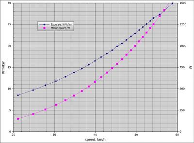

Vik3
Цитата: ValeryT от 02 Апр. 2017 в 09:32
Выходит что час езды на МК сожрет батарейку на 10А. А два часа - на 20А. Это примерно объясняет почему большинство предпочитает скоростные моторы - чтобы за 2 часа проехать больше.
Это самообман :-) - на скоростном моторе вы проедете меньше, причем чем быстрее будете ехать тем меньше проедете на той же АКБ:
