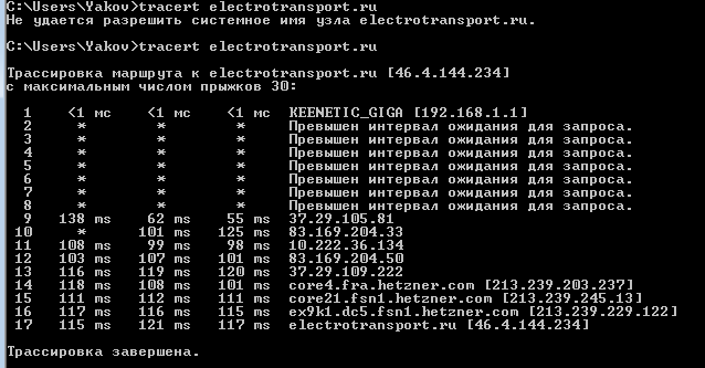

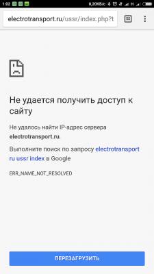

Мне нужно знать IP
Вот опять та же самая ерунда сейчас вылезла - не находит IP. Прямо во время написания ответа на другое сообщение. Т.е. войти с реальным IP смог, пока писал сообщение опять перестало пускать.
Вот мой реальный IP 31.173.86.96 Мегафон - c ним перестал пускать
А вот с "берлинским" 185.182.81.45 пишу свободно.
На все остальные сайты захожу с "мегафоновским" IP влегкую. Только на электротранспорт не входит.

Вот сюда https://2ip.ru/spam/ вбейте свои IP. А далее по ссылкам там где будет LISTED, для разблокировки.
[user]Яков93[/user],  ваш ИП в двух спамлистах точно присутствует.
Но это, в большей степени, к почтовому спаму относится. У нашей системы может быть своя какая-то база.

Ночью была та же проблема. Только не мог зайти ни с Акадо, ни с Теле2. Периодически получалось войти, но после обновления страницы или перехода на следующую опять форум был недоступен.
P.S. гугловские днс пробовал. Не помогло.

[user]Яков93[/user], Да нет. Врядли. Возможно и не в них дело. Попробуйте трассировку маршрута сделать до сайта. Один раз когда пускает, в второй раз когда перестает. Сравните.
на винде в консоле (выполнить CMD)
tracert electrotransport.ru

С компа не работает сайт, а с телефона зашел. Оба на одном вай-фай.

Цитата: electro05 от 29 Дек. 2017 в 18:06Яков93, Да нет. Врядли. Возможно и не в них дело. Попробуйте трассировку маршрута сделать до сайта. Один раз когда пускает, в второй раз когда перестает. Сравните.
Переключился на мегафоновский IP
Набрал в консоли , пишет "Не удается разрешить системное имя узла electrotransport.ru"
Переключился на Румынию
В консоли трассировка пошла, не сразу правда, ну что поделать, Румыния ведь :)

electro05
#2100
[user]Яков93[/user], Значит защита на самом сайте тут не причем. Почему-то ваш DNS сервер не может резолвить хост сайта. У вас в Кинетике (маршрутизаторе) ничего типа "Интернет-фильтр Яндекс.DNS" или "Интернет-фильтр SkyDNS" не включено?
В общем, если не хочется разбираться и ждать пока само исправится можете если у вас Windows в файле C:\Windows\System32\drivers\etc\hosts прописать в самом низу строчку
46.4.144.234 electrotransport.ru
У меня, кстати она прописана с тех пор как сайт сменил хостинг, иначе на старый хостинг меня отправляло. Сейчас описаной вами проблемы нет и не было.
Это должно всем помочь у кого схожая ситуация. Главное, чтоб снова хостинг не сменили.

Яков93
Цитата: electro05 от 29 Дек. 2017 в 20:20
[user]Яков93[/user], Ну у многих могла быть схожая ситуация. Тогда выше в сообщении под спойлером посмотрите.
В общем опять перестало пускать.
Включил WinMTR, снял инфу сначала когда не пускает - 1.txt, потом включил ZenMate, опять снял инфу - 2.txt. Хотя уже запутался честно говоря, могло быть и наоборот - т.е. 1.txt снимал при включенном ZenMate.
Попробовал Ваш способ - прописал в hosts и все заработало  :wow:
Не знаю правда надолго ли, но пока работает.
electro05
#2105
Разница только в хосте 83.169.204.33 (узел Мегафона в Самаре) на десятом хопе.Когда не работает сайт, десятый хоп не отвечает.
У вас перестало работать даже с записью в hosts? (работать должно, естественно только на данном компьютере)
