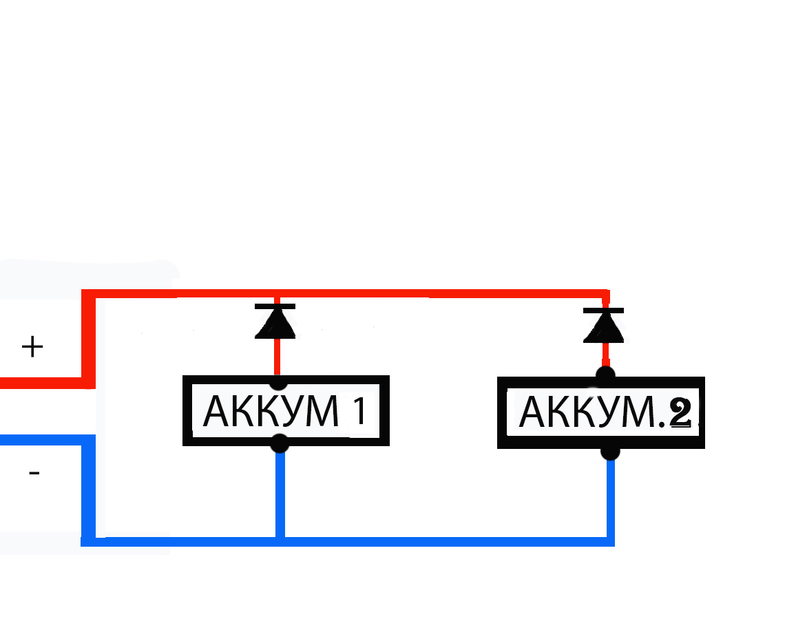

Цитата: Чижов Игорь от 21 Авг. 2021 в 16:20В моем случае вообще невозможно одну использовать что шла в комплекте
Любую батарею хоть старую, хоть литиевую, хоть щелочную )))) (мало кто такие помнит ) можно использовать по такой схеме ... Мне уже надоело убеждать, видно плохо объяснял.
Важно что бы они были приблизительно на одно напряжение. Примерно 54-58 В будут работать как как часики.  Все кривые разряда будут нивелированы другой батареей.
Диоды на всякий случай одел на алюминиевый уголок для охлаждения , потом было ясно, что диоды братья на век китайцы прислали достойные и совершенно ни греются. Они пропускают ток в движении, то есть хорошо охлаждаясь свежим ветерком.
Надеюсь закрыл тему .

Цитата: SHURENS2 от 22 Авг. 2021 в 13:20Все кривые разряда будут нивелированы другой батареей
Ложь. Диоды вообще лишние, к тому же на них будет падение напряжения от 0.5 до 1 вольта (смотри характеристики диода).

Цитата: SHURENS2 от 22 Авг. 2021 в 13:20Важно что бы они были приблизительно на одно напряжение. Примерно 54-58 В будут работать как как часики.  Все кривые разряда будут нивелированы другой батареей.
А, что бы не быть голословным предоставьте пож. графики тех самых кривых.
Ну и как дела с рекуперацией, хрен с ним с падением напруги на диодах?

Цитата: Greenval от 22 Авг. 2021 в 16:48Ложь. Диоды вообще лишние
Cмелое заявление
Цитата: Keksus от 22 Авг. 2021 в 18:28предоставьте пож. графики
Здесь любят печатать эти графики, не моё это. Вы хотите составить ещё один, суммарный ?
Составьте на досуге график разряда батарей кислотных и щелочных.
На этой схеме рекуперации не будет. Если вам её очень хочется, можете заблокировать диоды мощным реле, включающемся при нажатии на тормоз.
Цитата: Greenval от 22 Авг. 2021 в 16:48падение напряжения от 0.5 до 1 вольта
Именно по этому поставил их на радиатор. Тепловые потери на диодах примерно 15-30 вт. из-за того что эти потери возникают при езде, и чем быстрее езда, чем больше на них выделяется тепла, тем их сильнее обдувает встречным ветром. Также лучше применение диодов Шотки.

Цитата: SHURENS2 от 22 Авг. 2021 в 19:11Здесь любят печатать эти графики, не моё это. Вы хотите составить ещё один, суммарный ?
Зачем тогда речь о "кривых", если это не Ваше не аргументируйте этим, если не предоставляете доказательств. Потом речь изначально шла о скрещивании лифера и лития, характеристики которых сильно друг от друга отличаются (хватает информации для срача), Вы примешываете сюда кислоту и щёлочь зачем? У Вас на велосипеде щелочной и хотите добавить кислотный? Реле предлагаете, а не проще ли батарею изначально собирать или подбирать под свои задачи правильно и не думать о бульдоге с носорогом, как о половых партнёрах.
SHURENS2
Вот кому то дай только повод для срача. Бульдог с носорогом ? Это любопытно, но не сексуально. Изначально говорилось, что схема может скрестить ЛЮБЫЕ аккумы, без всяких подборов, без всяких подстроек резисторами. Старый с новым лифером, как сделал автор, да ещё при этом постоянную подзарядку в пути от минигенератора.
А к графикам, коль, вы за них зацепились, это не ко мне. У меня два прибора за которыми следишь, вольтметр и амперметр, второй только из любопытства. И теперь объясните мне доступно и без истерик нахрена автору эти графики ?
