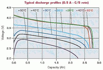

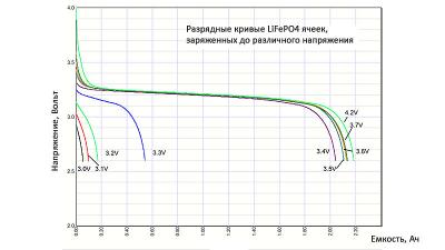

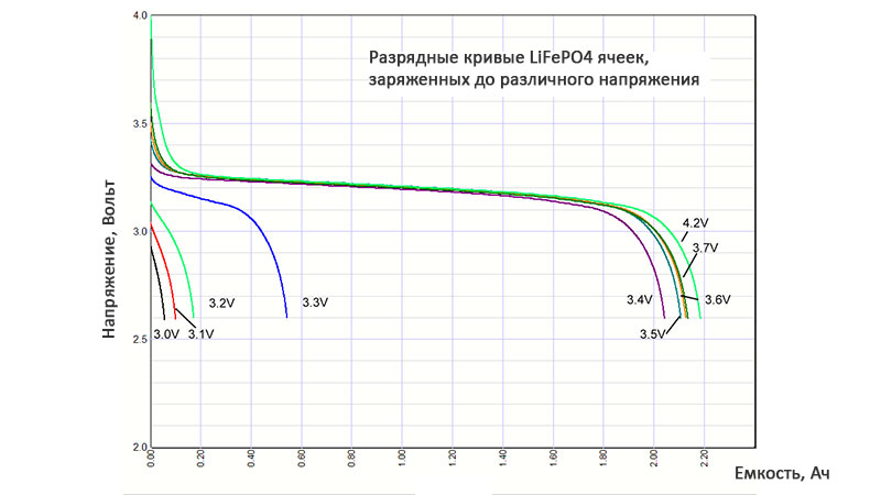

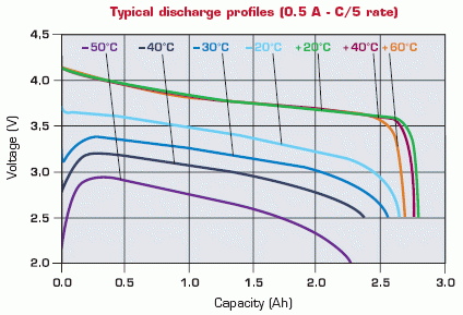

Morr_A
Цитата: Mike 372 от 12 Авг. 2021 в 07:04Я вот думаю, может также можно подружить литий-ионки с литий-феррум? Подобрать количество ячеек, чтобы напряжение было близким. Основную емкость набрать из ионок, а лиферы добавить небольшой емкости, чтобы они поддерживали ток на максимальных нагрузках.
Ничего не выйдет. Разрядная характеристика у них сильно разная. Ионки плавно, практически линейно, соответственно заряду понижают напряжение, практически по 1.5В на элемент, у железофосфата разрядная характеристика совсем иная, они практически не снижают напряжение в процессе разряда. В итоге у вас получится устройство которое сначала высадит железофосфатные батареи, а потом ионки, в процессе угробив железофосфатки.
SHURENS2
Даже если лиферы выдержат то следом сдохнут литии. Лиферы будут подзаряжать литии каким током ?  У них напряжение будет выше .Максимумом что могут выдать . Вот и смерть литиям.
