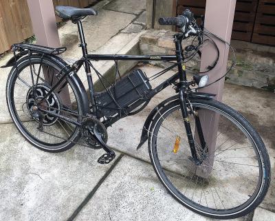

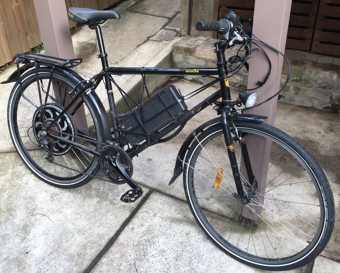

e-scooter
[user]P_Azebali[/user], делаете вот так же и будет ехать как надо. Сзади рекуперативный тормоз, передний остаётся.

Тут, главное, ничего менять ,покупать, спицевать  усиливать дропауты не надо. А 2 движка (на 350вт недорогие), 2 контроллера, АКБ само собой, кое-что попаять и вот он - красавец на полном приводе!

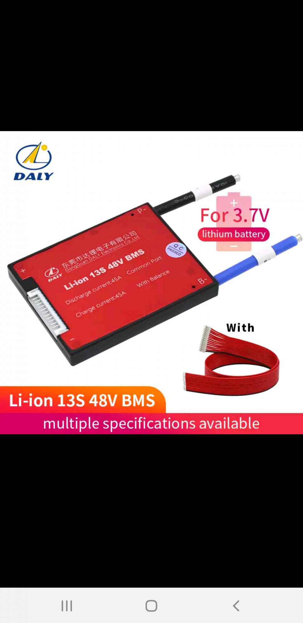

А кто-нибудь ставил такую бмс? При каком напряжении выключается батарея? И при каком напряжении выключается зарядка на ячейку? Знаю, что на сайте написано, но хочу увидеть реальные отзывы

У меня такая на 10S и 40A. Работает без нареканий, отсекает на заряде и разряде штатно. Но пока статистики мало - пробег порядка 500 км.
aleksey.mayorov.1995
[user]LeoDron[/user], от 30 по нижнему и 42 по верхнему? На ячейка соответственно 3,0 и 4,2?

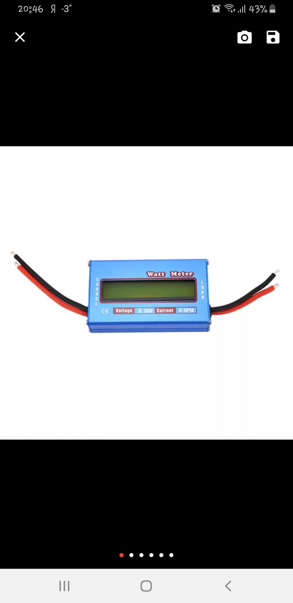

Посоветуйте ваттметр пожалуйста:)
Тк15
Или
LeoDron
На всех ячейках на заряд/разряд  проверял. Точных значений не помню, искать записи - лень  :ah: Но претензий к моему экземпляру у меня не возникло.
satell
Тк15
Или
ТК-15 - это кулометр (это круче, чем простой ваттметр).
satell
[user]aleksey.mayorov.1995[/user],
Он считает количество залитой энергии при заряде, и потом вычитает из подсчитанной потраченную энергию при разряде. Работает по принципа указателя уровня топлива в баке автомобиля. Вы будете знать сколько залили энергии в аккумулятор, сколько потратили в процессе езды и сколько на остатке. И помимо этого показывает напряжение батареи, мгновенный потребляемый ток и мгновенную потребляемую мощность.

[user]satell[/user], хорошо работает? Точно показывает заряд?
