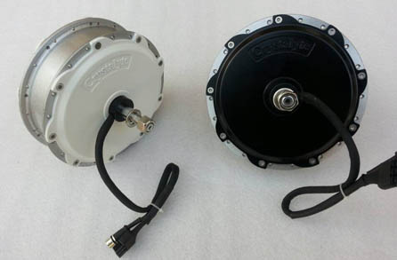

Серьёзный сравнительный анализ достоинств и недостатков от практика .  Я практик редукторного мотора и тягового конфига, а анализ мотора ДД могу сделать по канадскому симулятору которому шипко доверяю, если исходные данные верны.  :-) .С этой точки зрения ваши выводы верны для скоростных ДД с максималкой более 45км/ч, а вот ДД с максималкой 30-35 км/ч получается что не уступают ни в тяге на низах ни в потреблении энергии .

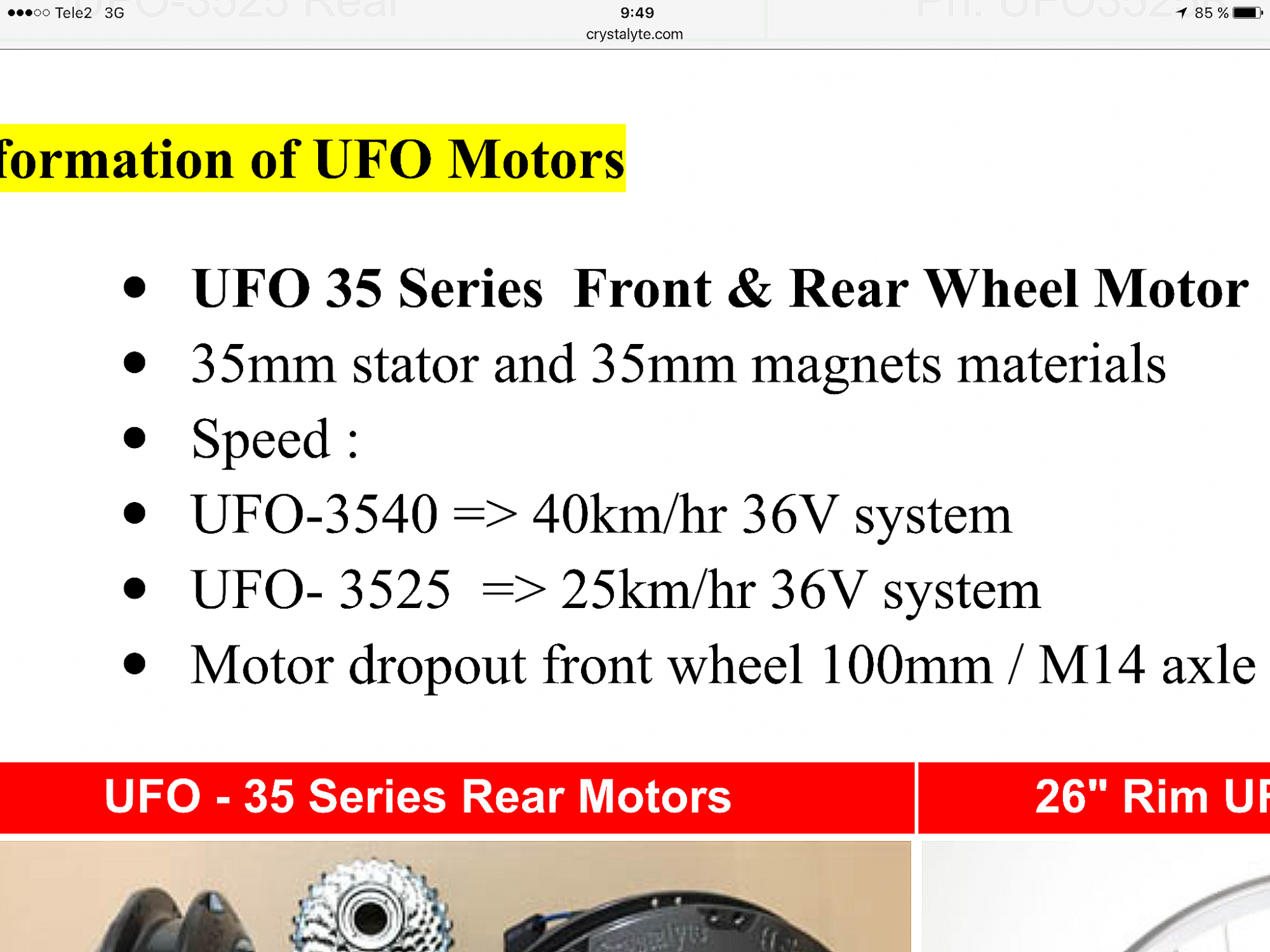

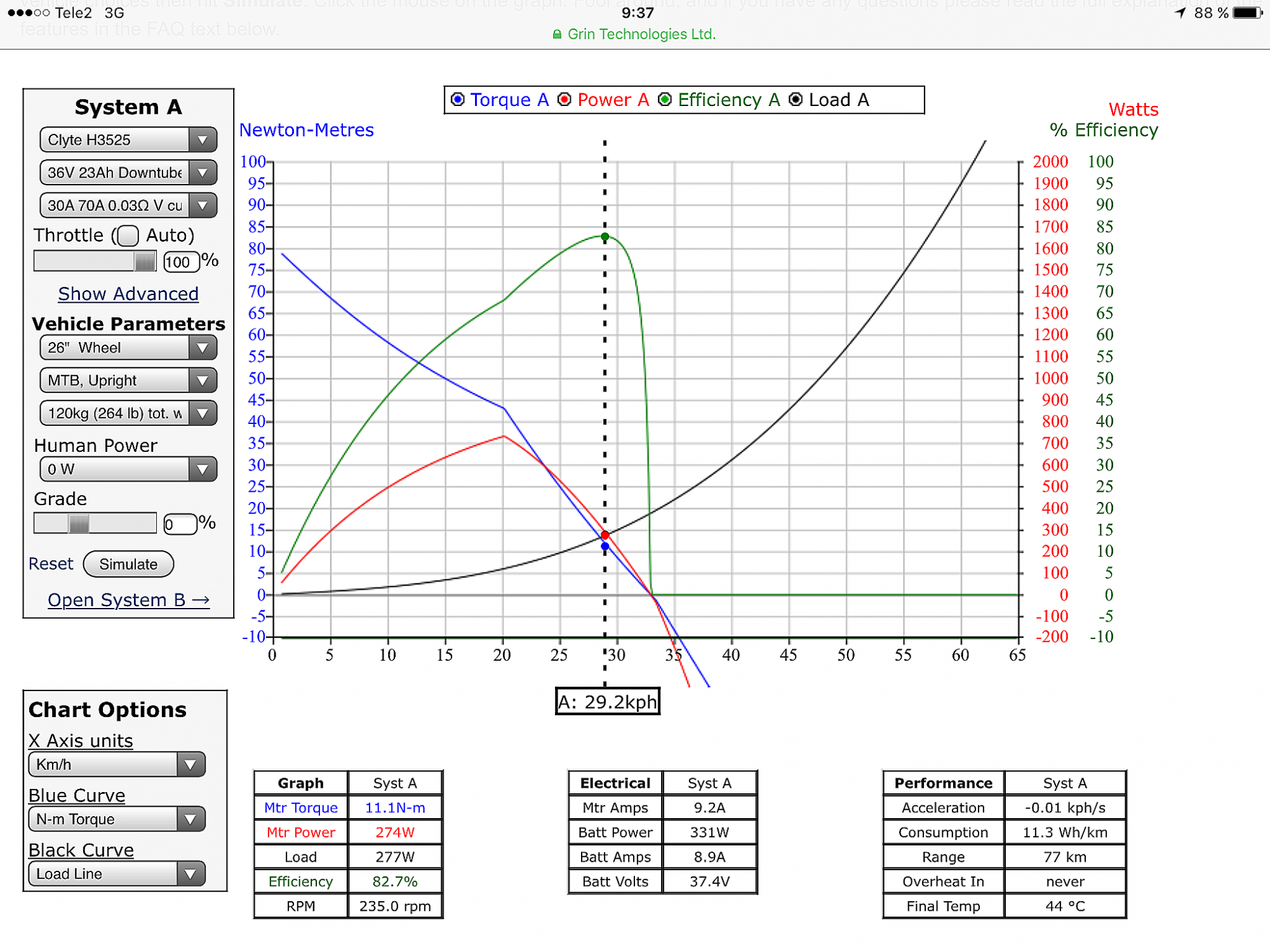

Есть два низкооборотных ДД, первый это Кристалайт Н3525 весом 6кг. Продавцы на официальном сайте говорят что скорость 25км/ч ( без указания диаметра колеса) :

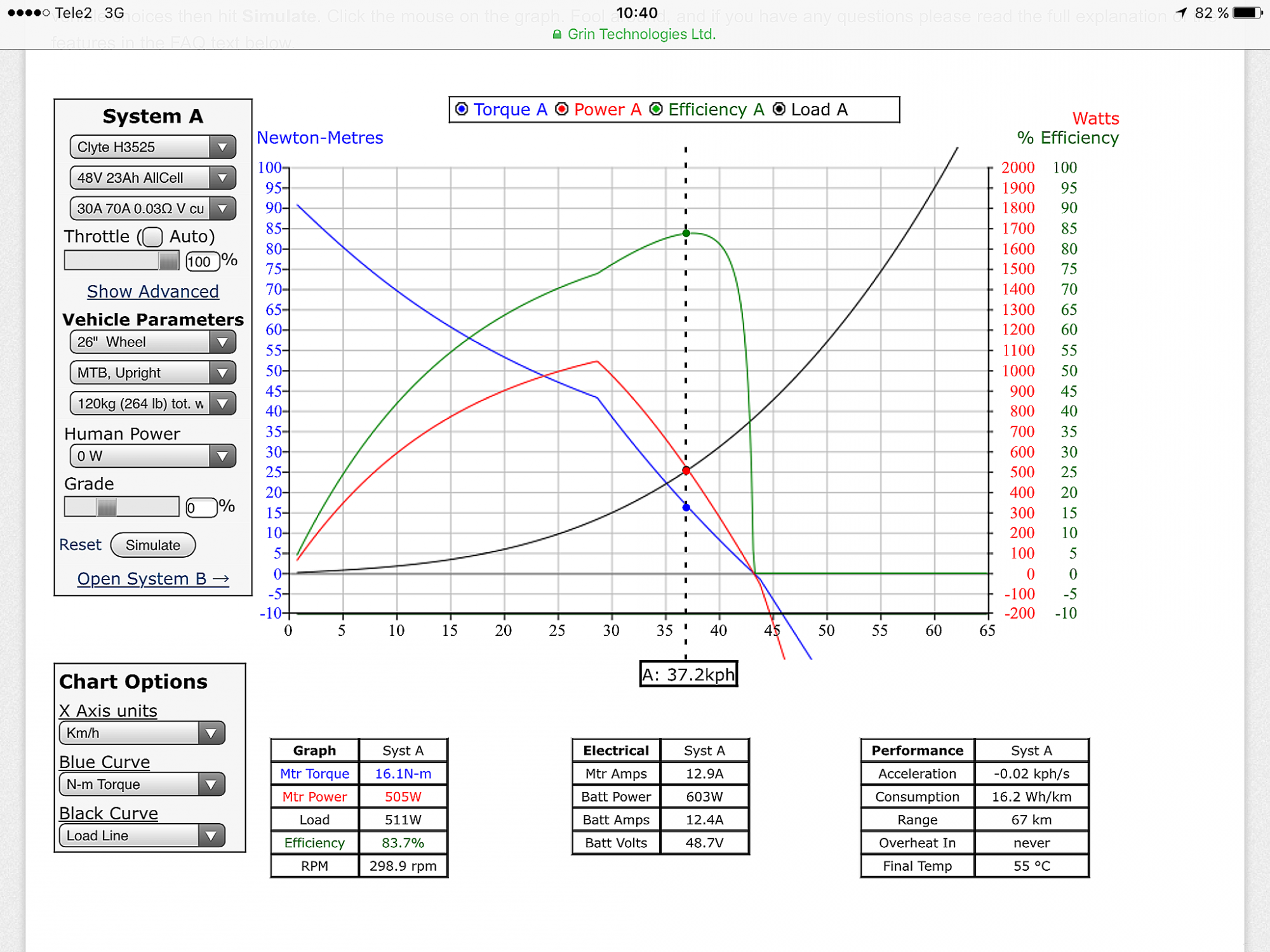

Чуть ниже технари дают таблицу по которой видно что максималка около 28км/ч на 26-ом колесе, а по симулятору этот мотор Н3525 выдаёт 29км/ч на 36В:
Разница вроде совсем небольшая, но симулятору я верю больше, а он выдаёт максималку на 48В 37км/ч и ХХ 345рпм что уже многовато для тягового мотора:

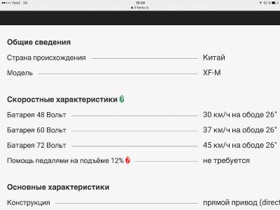

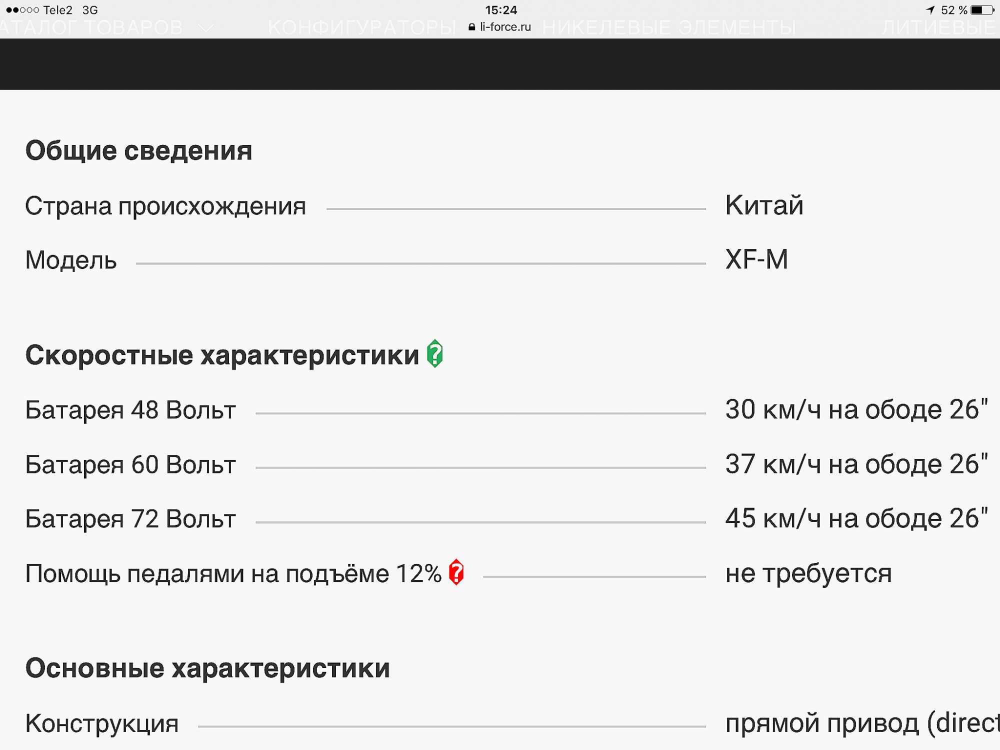

Однако наши продавцы с Лифорса предлагают  другой мотор ХОФО 10Т 6кг с максималкой 30км/ч на 48В тоже на 26-х колёсах :

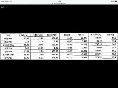

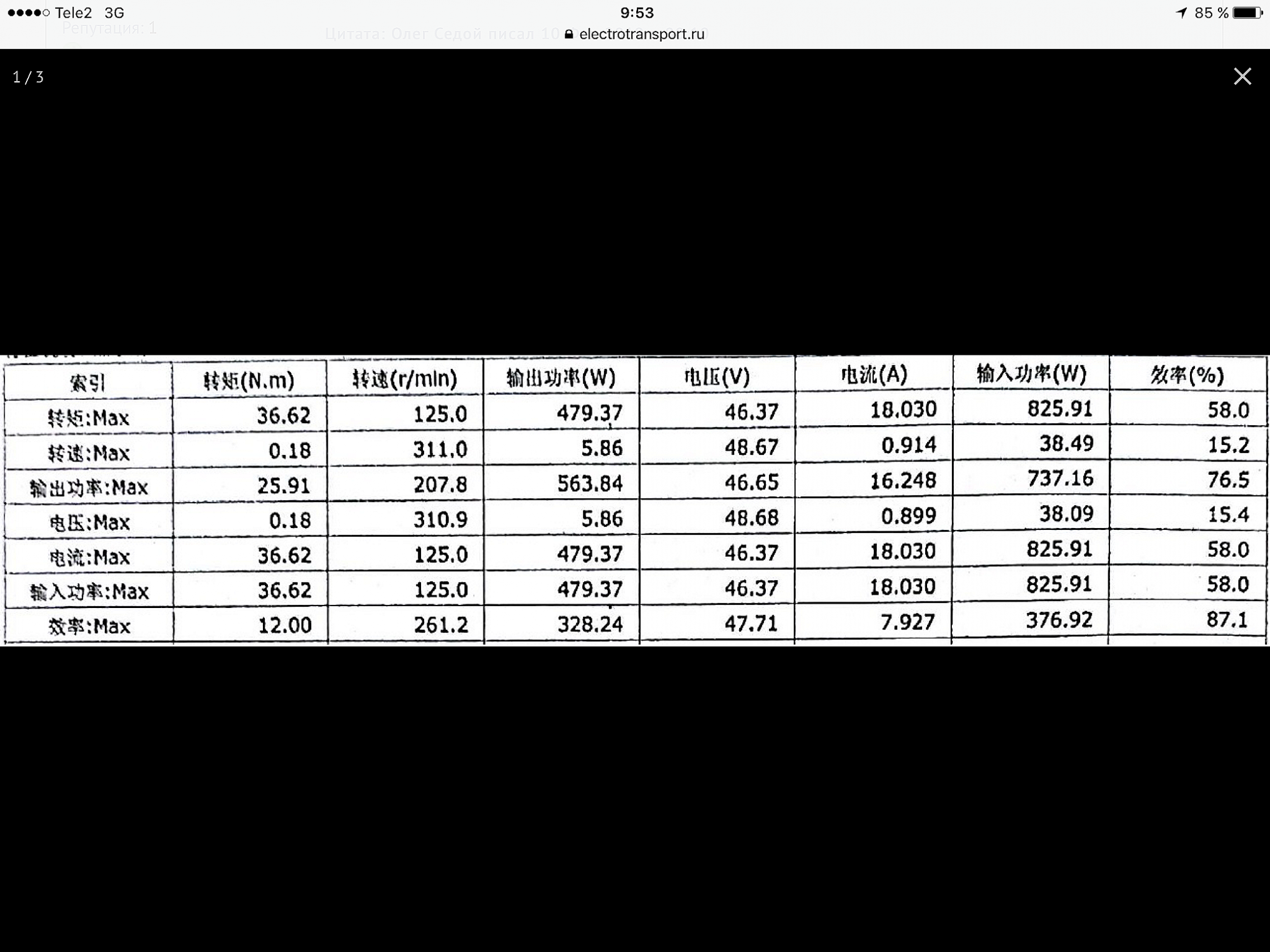

Их технический представитель выслал нам таблицу изготовителя по которой видно что ХХ на 48,7В 311 рпм и максималка 32 км/ч на 26 колёсах:
Очень близко к информации продавцов, тут главное чтобы изготовитель не наврал с ХХ 310рпм тогда можно получить хороший тяговый конфиг на 26-х колёсах даже чуть лучше чем Бафанг ВРМ на таких же колёсах и совсем чуть чуть уступающему моему нынешнему тяговому конфигу  с Бафангом ВРМ на 20-х колёсах при езде на европейской скорости 25км/ч .

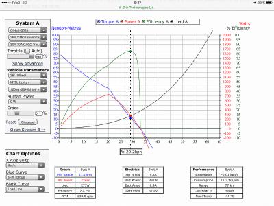

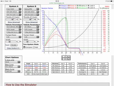

Этого мотора нет в симуляторе но есть практически его 6-ти килограммовый клон Н3525 с ХХ 345рпм, а у этого ХХ 311рпм  поэтому в симуляторе их максималки можно выравнять делая расчёт для мотора Н3525 с колёсами 23,5 дюйма который фактически даст результат для ХОФО на 26-х колёсах .

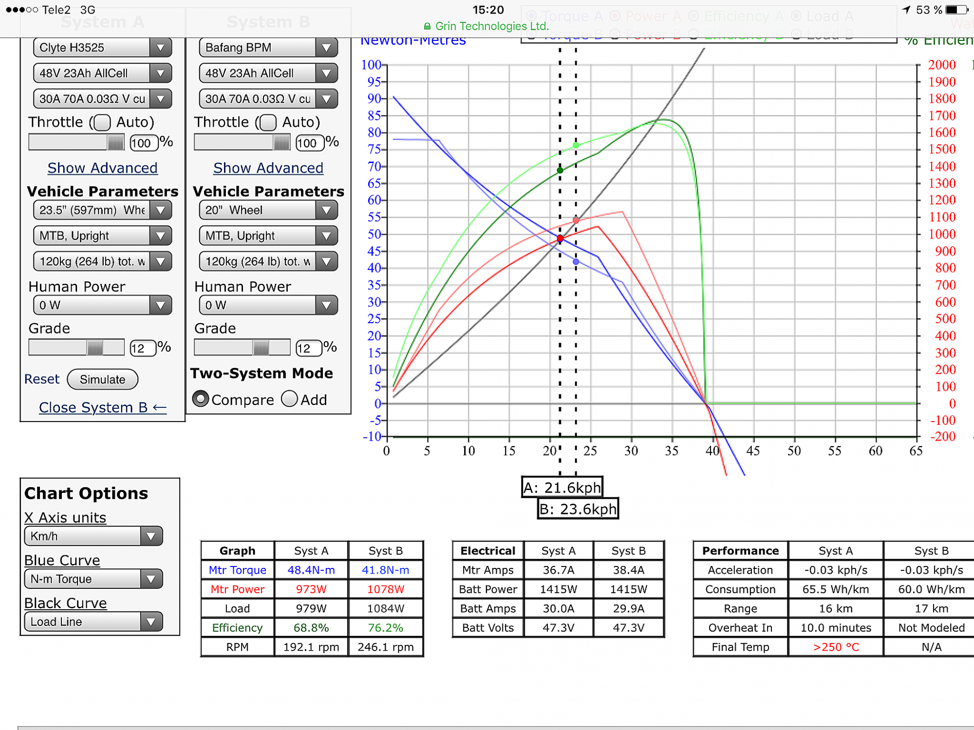

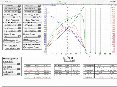

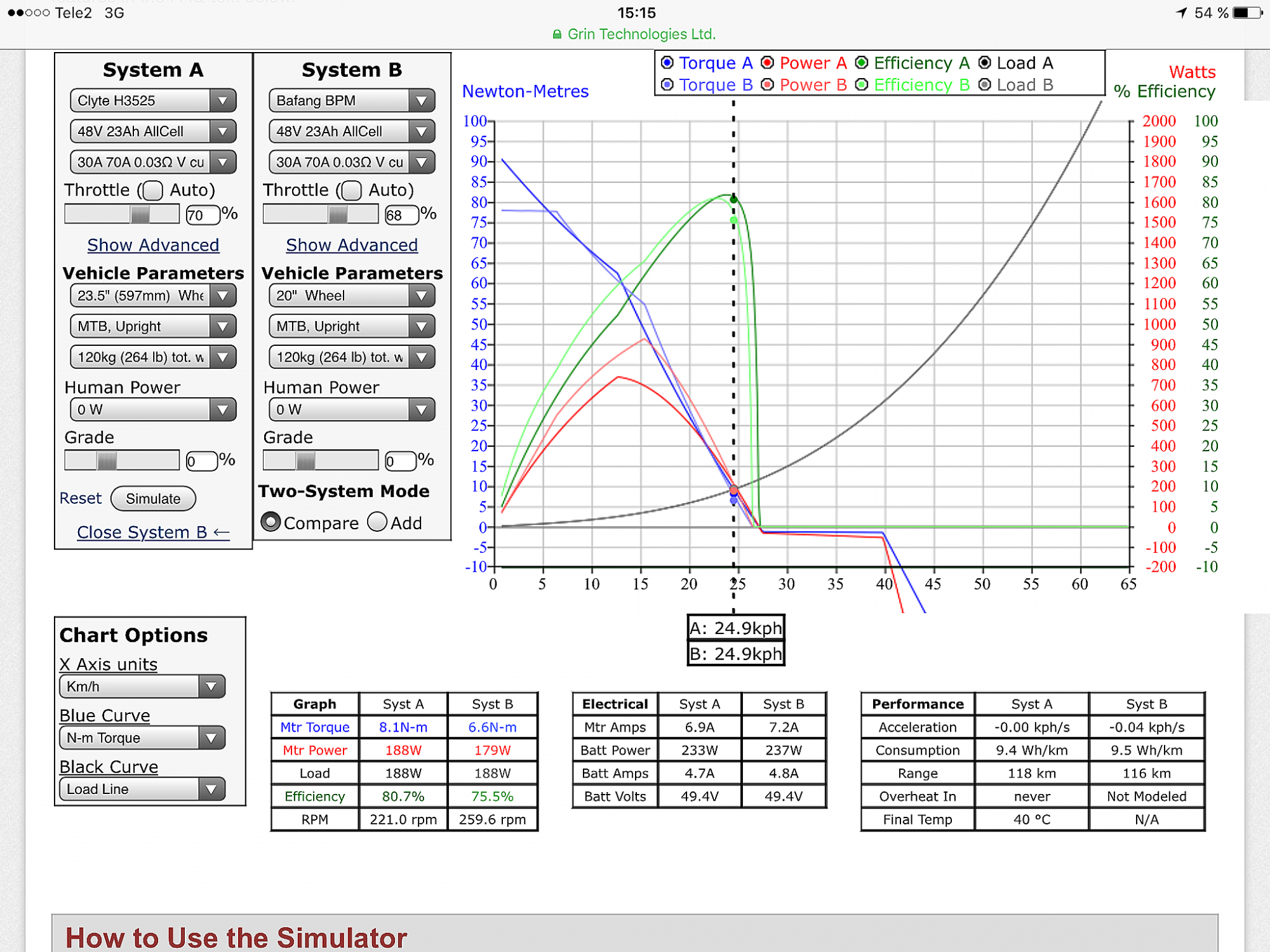

Итак этот ДД по равнине на скорости 25км/ч будет ехать как мой тяговый конфиг:
И совсем немного уступать моему конфигу в горку уклоном 12% в скорости и КПД 21км/ч вместо 23км/ч:
Теперь надеюсь что Лифорс подтвердит информацию изготовителя ХХ 310рпм (лишь бы не 345рпм) и ни у кого не будет серьезных возражений, то этот моторчик можно брать :) .

[user]Vik3[/user], обратите внимание на ещё один кристалайт:
http://www.crystalyte.com
Модель 4012 при весе всего 5.4 кг имеет магниты 40мм и скорость 20км/ч на 26 колесе и 36 вольтах

Очень странное м-к. Видимо для новомодных самокатов и колёс с диаметром 10-12". Для дд существенно важным является большой диаметр - для получения приемлемого момента без жуткого фазного тока.
Vik3
Они есть в симуляторе так в гору вообще не тянут по сравнению с Н3525 даже на 30А:
https://www.ebikes.ca/tools/simulator.html?bopen=true&motor_b=M3525&motor=M408&batt=B4823_AC&batt_b=B4823_AC&autothrot=false&cont=cust_30_65_0.03_V&cont_b=cust_30_65_0.03_V&mass=120&mass_b=120&hp=0&hp_b=0&throt=100&grade=12&grade_b=12&k_b=1&throt_b=100&wheel_b=26i&frame=road
Чтоже они там такого сделали? Даже напрягает :)

Цитата: e-scooter от 13 Фев. 2019 в 15:33Модель 4012 при весе всего 5.4 кг имеет магниты 40мм и скорость 20км/ч на 26 колесе и 36 вольтах
Цитата: edw123 от 13 Фев. 2019 в 16:14Очень странное м-к. Видимо для новомодных самокатов и колёс с диаметром 10-12".
Цитата: Vik3 от 13 Фев. 2019 в 17:17в гору вообще не тянут по сравнению с Н3525 даже на 30А:
Возможно, стимулятор имеет внутренние нерегулируемые и не видимые установки, учитывающие количество мЕди в обмотках, т.е. сечение проводов, длину и др.
e-scooter
По моим понятиям этот мотор должен тащить не хуже мака. Смотрите сами. У меня на маленьком дахончике с 16-ти дюймовыми колёсами впереди стоит моторчик из этой же серии (saw20) , только с 20мм магнитами и супер быстрый, от 48в едет реально больше 40 км/ч и на тягу я не жалуюсь! Он просто буксует если побольше газу дать! Контроллер 25А.
А тут 12т намотка и магниты 40! мм Это же супертяговый мотор! Он переть должен как танк.
