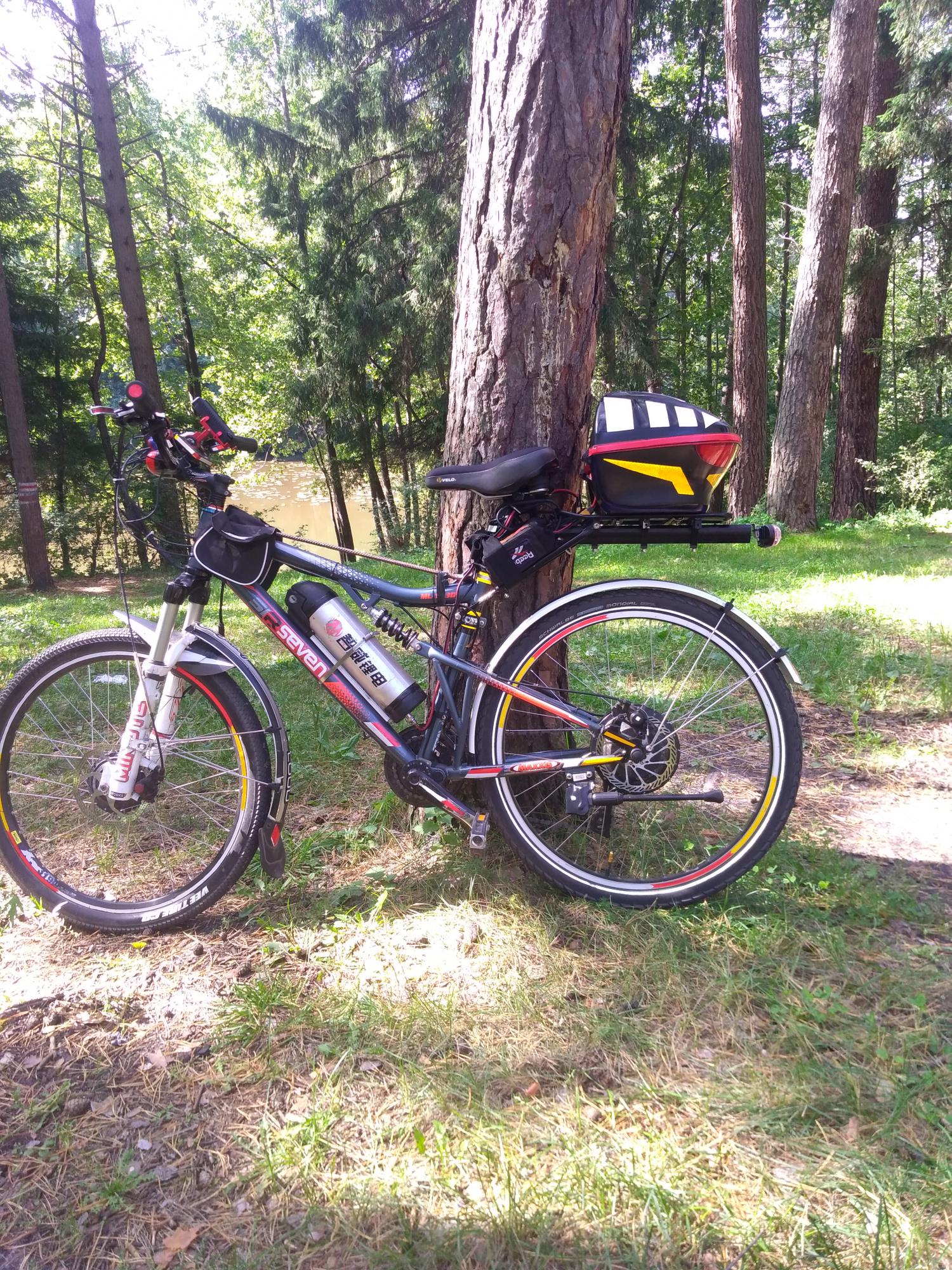

Редуктор 350 8 или 10т может в последствии полный привод. Хочу скорость 40 при моих 90кг по грунту на передке ну и как Олег посоветовал это 48 вольт.
Велик на 48 вольт, но мечтаю пойти дальше !

Бери АКБ на 48в 12-15а/ч, контроллер на 48в 15а , а движок на 36в: вот ИМЕННО с такой конфигурацией будет и тяга и скорость (я так 2,5года проездил). Если же взять весь комплект на 36в, то будет всё уныло: больше 32км/ч скорости не будет.
Да и в будущее надо смотреть: кому нахрен (в том числе и тебе!) нужен будет аккумулятор на 36в?!! Щас только в магазинах продают электровелосипеды с бортовым напряжением 36вольт, а когда сам собираешь, то это очень редкий вариант или просто кого-то устраивает небольшая скорость и спокойные покатушки.
А 48в - самый ходовой вариант!
Но есть нюанс - и тут Ржавый прав! - в форме бутылки батарею не бери, а то больно уж кронштейн не надёжный, и бутылка там прыгает.  Пришлось ставить уплотнение в разных местах, а два месяца назад стал на хомут крепить бутылку к кронштейну! Вот на фото видно:
И это не только у меня - многие жалуются!
