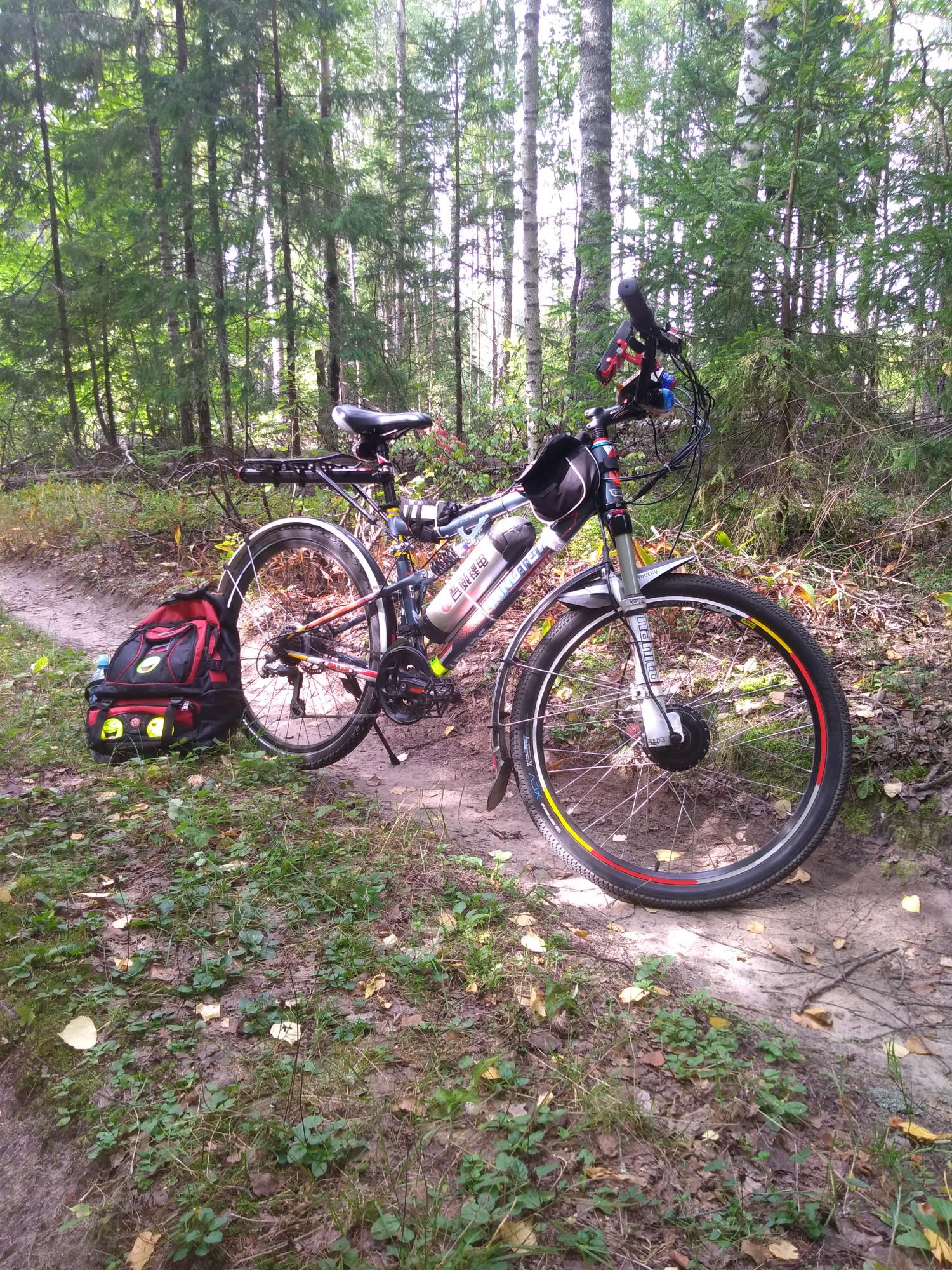

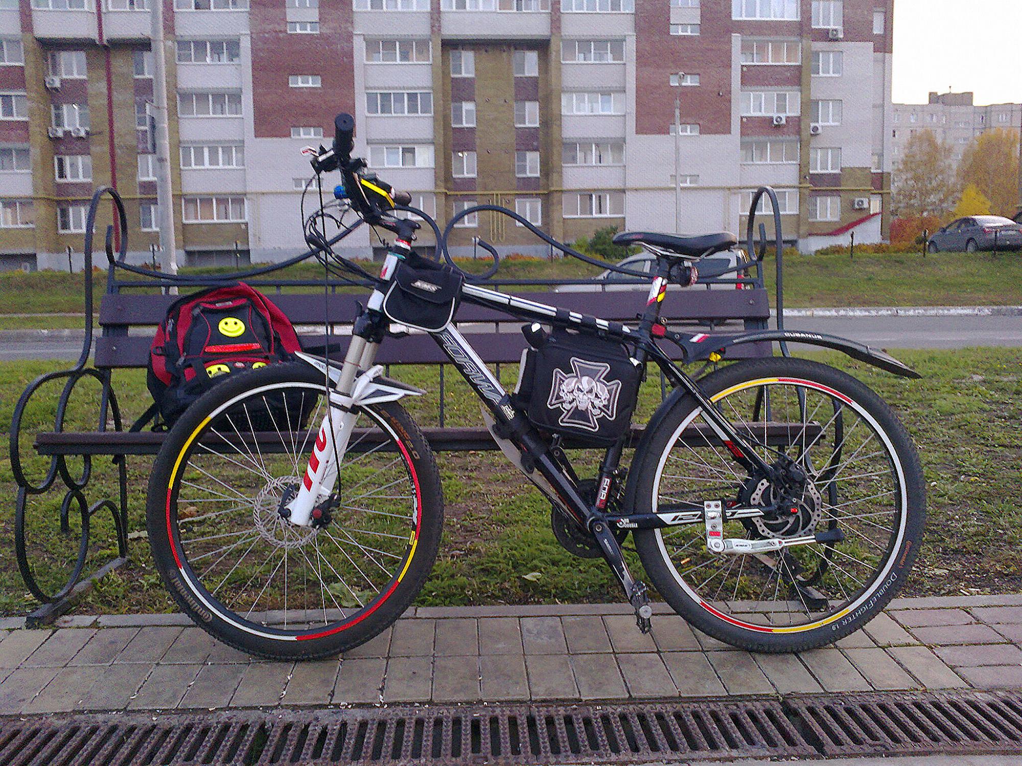

Вот на своём примере могу пояснить, как можно со временем  трансформировать свой электровелосипед и краткие характеристики :
1.
Движок редукторник на 500вт 8Т, контроллер на 48в 20а, АКБ лифер-железно-фосфатный на 48в 12а/ч, скорость 42-45км/ч. Цена приемлемая.
2.
Полноприводный: спереди 350вватник 8Т, сзади 500вватник 8Т, два контроллера на 48в 20а, два АКБ на 48в 12а/ч, скорость 55-60км/ч. Цена ... лучше промолчу, но это того стоит!!!
3.
Просто поменял раму. Передний привод 350вватник 8Т, контроллер 48в 20а (придушен до 17а), АКБ-бутылка 48в 12а/ч, скорость 37-42км/ч. Цена: недорого!
4.
Тоже самое, что и пункт 2, только рама двуподвес, и АКБ местами поменялись. Цена: смотрите пункт 2😀, но это того стоит!!!
Последние два варианта я проделал вот за неделю.
То есть я хочу сказать, что 3третий вариант самый незатратный и с передним приводом под ваши нужды. К тому же он легок и мобилен!
А уж потом, набравшись опыта езды на электровелосипеде, и накопив денежку, можно вот также трансформировать свой вел под свои нужды!
А то сразу такие замашки - вынь да положь 50км/ч, и ещё за небольшие деньги!😉
И это я даже не знаю что у вас за донор!

Олег Седой
#13056
Цитата: Лавр от 27 Авг. 2019 в 19:54
[user]Олег Седой[/user],  Расскажи на своем примере от обилия великов, почему не рассматривал кореточный мотор?
Потому что по лесам, где я пропадаю, кареточник, то есть монопривод, хрен проедет! Только полноприводный вариант или фэтбайк.
И потом, попробовав один раз проехать на двуконфиге, юзать на моноприводе нет особо большого желания. Но я пришёл к этому только через 3,5года катания на моноприводе, чего и тебе советую. И потом, я зимой активно катаю, где полный привод даёт большой плюс.
Кареточник нужен в горной местности, но ты сам пишешь, что особых подъёмов нету.
И это не обилие разных великов, а просто две разные рамы!

Олег Седой
#13060
Цитата: Лавр от 27 Авг. 2019 в 21:17
Понятно!
Тогда сужаю свои хотелки. ( может созрею под полный привод) .
1. Передний привод,  скорость желательно хорошую. Какой движок выбрать 350 или 500? Что такое 8т, 10т и тд?
2. Редукторный или прямоточный?
Совершенно непонятна для меня тема с батареей не думаю что быстро вьеду в эту тему и поэтому поясните можно ли купить под мою нужду готовую батарею, какой емкости и тд? Или по какому мне идти пути?  Как обстоят дела с зарядными устройствами?
Отвечаю по порядку:
1. Ежели скорость хорошую, то 500вватник, но нужно будет серьезно заняться усилением дропаутов.
Буква "т" означает количество витков в обмотке меди на статоре. Что сие означает? А вот что:
6Т, 7Т, 8Т - это скоростные двигатели (хуже тянут на низах и в гору,  но быстро едут, набрав скорость).
10Т - золотая середина (и тяга и скорость).
12Т, 14Т - это тяговые движки (отличная тяга на низах и здорово прут в гору, но скорость невелика (можно повысить, увеличив напряжение или поставить повышайку, но с этим тебе пока не надо заморачиваться).
2. Редукторный или прямого привода (ДД) - это дело хозяйское!😀
Но редукторный 500вватник весит 4кг, а ДД 500вватник будет весить на 2кг больше. Там много всяких нюансов, я уже тут несколько раз подробно перечислял все + и - редукторников и ДД и поэтому у меня нет никакого желания снова всё это расписывать! Но просто скажу что, если будешь ездить в основном по асфальту, то ДД, а если по грунтовке и пересеченке, то лучше редукторный мотор.
Набери просто в гугле (яндексе): какое мотор колесо лучше выбрать - ДД или редукторник?!! Там и найдёшь ответ, ежели не хочешь в этой ветке на 1 СТРАНИЦЕ НАЙТИ УКАЗАТЕЛЬ че по чём!!! Совсем обленился народ, блин!😎
Про аккумуляторы тебе сказали уже, а насчет зарядника не беспокойся - он идёт вместе с АКБ.

Олег Седой
#13064
Цитата: rzaviy от 28 Авг. 2019 в 10:20
[user]Лавр[/user],  Хорошего много не бывает.
Чем больше есть,тем больше хочется.
По себе скажу.
Катаю на Миде   МК 350 номинал,700+ в пике,я говорю лошадка между ногами.
Хватает за глаза,и прокатить 40+ и забраться в горку,если уже не хватает передач и мощи,то ногами помогу.Но там уже на грани опрокидывания.
Так вот,после нескольких аварий с моим участием,у меня немного сдвинулось понимание безопасной скорости передвижения на велосе.
Да,хорошо потролить коробочников на старте,педальников на прогоне,но.
К этому начинаешь привыкать,а самое страшное что хочется больше.
  Молодёжь пишет,хочу 50-60 км/ч  ,не понимая,что на такой скорости вел практически неуправляем.
От всех этих хотеок зависит и батарея и общий пробег и ресурс и самое главное-общий вес транспортного средства.
Вангую!
Я собрал двуконфиг на двуподвесе, так как на 50% пропадаю в лесах, но кроме того на указанных скоростях 50-60км/ч нужна хорошая вилка (она нужна в первую очередь именно из-за безопасности, а потом уж для комфорта) и задний амморт для того, чтобы тебя не выкинуло на такой скорости из седла, когда попадешь в яму или выбоину.
Добавлено 28 Авг 2019 в 16:01
Да нет не обленился  сижу плотно  на 6 форумах пневманутых, сноумобиле, эндуристов, мотолодка и тд. Навигация по этому форуму и сленг мне не до конца ясны. Накрыл меня  теперь электровелик , лоханутся с покупкой не хочу  , теперь уже время мало работа , лето уходит.
     Олег скажи вот что - твой вариант если брать за основу близок к твоей мечте или сейчас что другое купил бы?  Можете ли указать  проверенные магазины , где мне купить мотор колесо и батарею? , я конечно прочту Ваши посты   но это время. Какая по емкости у Вас батарея и сколько проезжаете на передке?
Мой вариант с 350вватником на передке можно взять за основу.
Я тебе на фотках просто продемонстрировал, как можно трансформировать свой электровелосипед под всякие нужды и хотелки! Там я всё расписал по характеристикам! Что тут непонятного?!
АКБ- бутылка у меня на 48в 12а/ч: этого тебе хватит под твои нужды - 30-40км и ещё останется.
Все компоненты брал в ли-форсе (мотор колесо, спицы, контроллер, запасные шестерни, ручку газа), а АКБ в другом месте.
