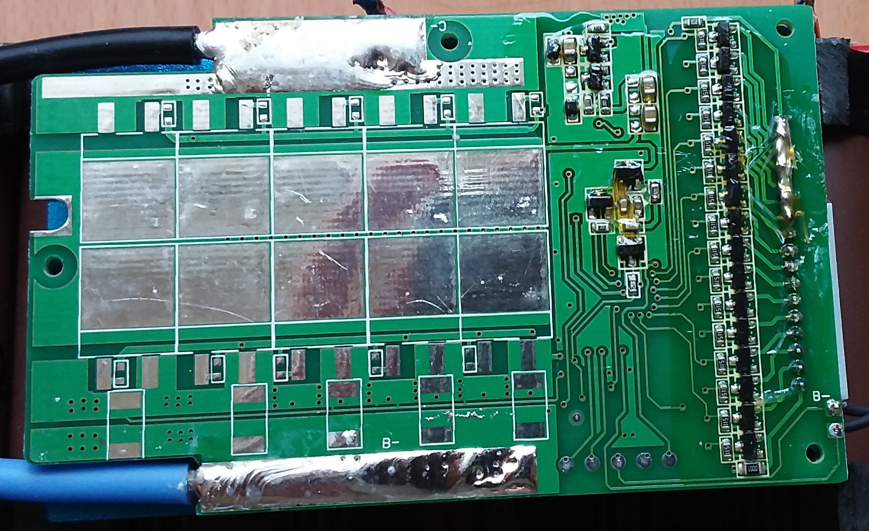

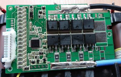

Lorgenom
Цитата: Андрей3 от 26 Апр. 2020 в 00:49Что за BMS у вас?
Вот такая BMS на 30A.
https://aliexpress.ru/item/4000243990581.html?cv=47843&af=843361&utm_campaign=843361&aff_platform=aaf&mall_affr=pr3&utm_medium=cpa&sk=VnYZvQVf&aff_trace_key=16f18b0faa6749b0be95861fa68fd582-1587889725520-03006-VnYZvQVf&dp=2bf08acb124530a7ea0af87b7bf74d4e&terminal_id=91830cb269264e7aafe3ac0ae26aae5e&utm_source=admitad&utm_content=47843&aff_request_id=16f18b0faa6749b0be95861fa68fd582-1587889725520-03006-VnYZvQVf
Вот ее потроха
на кнопке 0.14Ом, получается 74Вт при 23А. неужели это много если на ней дано "6A 250V AC, 10A 125V AC" такое ограничение?
p/s я ни в коем случает не спорю, просто пытаюсь разобраться что бы не сделать глупой ошибки.

Lorgenom
Блооо, неужели я действительно могу потерять 3,22В на ср..ной кнопке?  :ireful:

Thunder_blade
[user]Lorgenom[/user],
http://www.szssyx.com/uploadfile/2019/0308/20190308052231337.pdf
Сссыль на даташитник на микру в БМС, я с китайским не силен но 43 нога SHIP по ходу и есть выключалка  :pardon: судя по приведенным примерам ключения в даташитнике

Андрей3
Цитата: Lorgenom от 26 Апр. 2020 в 12:02
Вот ее потроха
Я там не увидел контактов для кнопки  :-(
Да при 74 Ваттах она вспыхнет через пару секунд. Скорее всего сопротивление кнопки уменьшится после того как вы нагрузите ее таким током, но с каждым разом контакты будут обгорать больше и больше, и вряд ли ее хватит надолго.

newsky526
Цитата: Андрей3 от 26 Апр. 2020 в 14:59Что там разбираться-то, достаточно одного взгляда на внешний вид кнопки чтобы стало понятно что для коммутации силовой цепи она не годится совершенно. Да на ней и написано что у нее предел по постоянному току 10А, а в реале я думаю она и от 3-5 А будет ощутимо греться.
Если- бы юзвери,вместо того чтобы сразу писать, почитали -бы форум,то стало-бы известно,что включатель этот,для ВКЛ/выкл слаботочки БМС. Там,где это предусмотрено. И только.

Цитата: Андрей3 от 26 Апр. 2020 в 00:49Вот и посчитайте падение напряжения на кнопке при токе в 22 А.
Не в бровь, а в глаз! Еще может АЗТ но там тоже переходное мама не горюй!
Добавлено 26 Апр 2020 в 17:30
Цитата: Андрей3 от 26 Апр. 2020 в 15:12одкинуть дровишек в костер, а иногда и как бензинчику плеснуть
А в этом что то есть!
Добавлено 26 Апр 2020 в 17:32
Цитата: Андрей3 от 26 Апр. 2020 в 14:59Я там не увидел контактов для кнопки
там её тупо нет!
