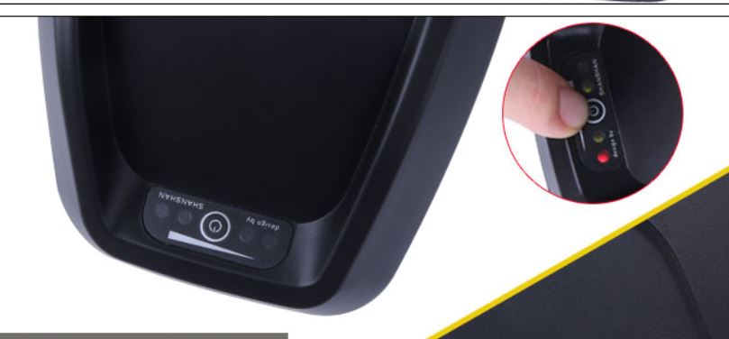

Про приключения с кнопкой. а если я заменю родную кнопку скажем на  1E4 T85 250V 30A https://torgtehnika23.com/p388230208-knopka-termozaschitoj-30a250v.html (не прямо конкретно эту, возможно еще найду 30А переключатели, я еще в поиске возможного варианта) могу я ей силовую линию размыкать? О, кстати у меня ведь на корпусе еще присутствует индикатор заряда батареи он тоже должен подрубаться к слаботочной цепи?
Я спросил у продавца, попросил схему подключения и про кнопку в том числе, ясень не ответил мне... у нас с ним переписка 1 сообщение в сутки XD
В любом случае измеряйте сопротивление, несмотря на цифры указанные на корпусе кнопки измеренная величина может и огорчить. А вообще не заморачивайтесь с этой кнопкой, поставьте разъем ХТ90 с внутренним резистором и при необходимости просто отключайте его и все.
Рекомедую подключать индикатор непосредственно к силовому разъему корпуса, но можно подключить его и до БМС напрямую к плюсу и минусу батареи.
Lorgenom
Цитата: Андрей3 от 27 Апр. 2020 в 15:49А вообще не заморачивайтесь с этой кнопкой,
изначально, когда планировал покупать корпус, я искал по принципу чем проще-тем лучше. Но как оказалось кнопка и выход USB идут всегда. И вот когда я смирился что у меня на черном корпусе будет гнусная красная кнопка оказалось, что мне ее даже подключить не к чему! Немного пригорело от этого) Возможно со временем, я разорюсь на понижающий модуль и сделаю рабочий USB, он будет включаться этой самой кнопкой))) хотя толка от этого не больше чем отключения питания с контактов.
Так как планирую какое то время кататься на юге, то меня сильно волнует нагрев батареи от солнца. Черный корпус и все его содержимое может разорваться 60+ градусов. Думаю это не есть гуд. Пока что у меня 2 решения: перекрасить корпус серебрянкой, будет меньше поглощать падающие солнечные лучи, да и эстетически вид сохранится или сшить матерчатый чехол. По идеи чехол должен лучше справиться, хотя для того что бы он работал между корпусом и чехлом должен быть зазор. К тому же после первых 100км по грунтовке  тряпичный чехол , будет выглядеть как половая тряпка. Что можете посоветовать?
serj-ua
Цитата: Lorgenom от 27 Апр. 2020 в 17:13будет включаться этой самой кнопкой
Можно силу через реле поцепить на эту кнопку, так же как вот делают головной фанарь нормальной мощности к слабенькому выходу света кт контроллера - чтоб нормальный свет врубался с кнопки вместе с подсветкой дисплея лсд

Цитата: serj-ua от 27 Апр. 2020 в 17:33Можно силу через реле поцепить на эту кнопку
А ведь это идея!! по любому во всяком высокотоковом инструменте типа шуруповертов или аккумуляторных болгарок или даже вейпах реализовано нечто подобное. Пойду новую тему изучать XD
d_y
Вы хотите разрывать силу кнопкой (реле). Какой в этом смысл?  Те кнопки что продается с китайского хлама категорически ставить нельзя-плохие контакты, в процессе эксплуатации окисляются, возникнет сопротивление и во время езды может банально обгореть контактная группа (с оплавлением корпуса, если корпус из дешёвого пластика, то и загореться может).
Андрей3
В принципе можно реализовать и такое. Обмотку реле запитать от нескольких параллелей (зависит от номинала напряжения, лучше конечно найти реле на 36 вольт чтобы питать от всей батареи сразу) в цепь обмотки включить кнопку - токи там небольшие, порядка нескольких десятков миллиампер. А на рабочие нормально разомкнутые контакты реле повесить силовую цепь.
Но честное слово зачем так заморачиваться? Ну была бы БМС с выводами под кнопку, ну тогда кнопку подвесить на них сам Бог велел. Ну а раз нету, поставьте разъем с внутренним резистором чтобы при подключении не искрило, да отключайте когда понадобится.
