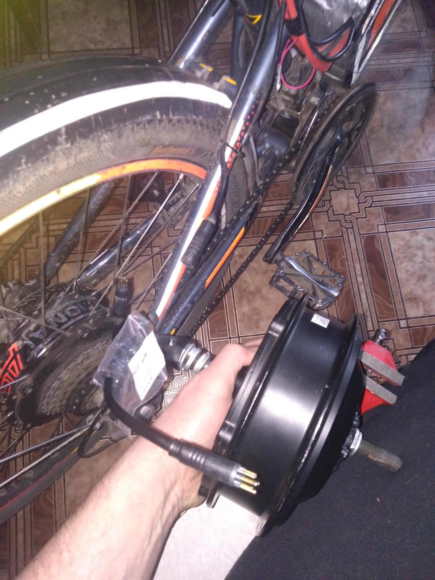

Так я пока его только испытал на ХХ, но ещё не заспицевал.
Пока стоит скоростной 500вватник 8Т .
А как поставлю, так сразу отпишусь - самому интересно!😎 Но передний 350вватник 10Т с места очень бодро прет.

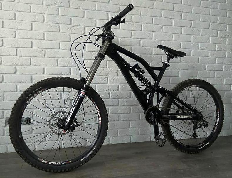

Dimmi
Уважаемые форумчане.
Возможно ли электрифицировать данный аппарат?
С хардтейлом ясно, что и где размещать, но тут аморт по центру...как быть, кто что подскажет?
Вес 19кг, мой 70кг, желательная дальность 60-80км, скорость- по мах возможного.
