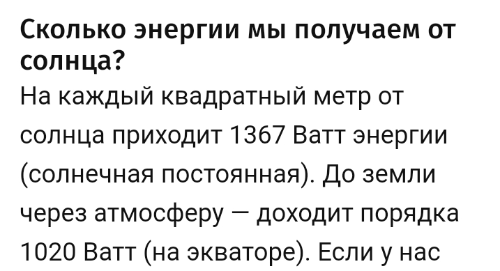

я так понимаю, дискуссия немного о другом. На экваторе солнце, вроде,  до Квт  на квадратный метр вжаривает. А в наших широтах, вангую, до 400-600Вт будет. Даже если  лишних  50 вт на батарею на солнышке прийдется, то ей может и  поплохеть. Вспомни как балансиры 0.05 А греют.

Цитата: LeoDron от 29 Апр. 2020 в 16:00А в наших широтах, вангую, до 400-600Вт будет.
"Вангую"  - это типа туплю? ;-)
LeoDron
от тебя не ожидал. Первая ссылка из гугля:
а "вроде" и "вангую", потому, что лень было гугл спросить. А школу давно закончил - мог и ошибиться :hello:

Linkov1959
Цитата: LeoDron от 29 Апр. 2020 в 16:39от тебя не ожидал.
Ты мне друг, но истина дороже! Плотность лучевой энергии солнца обратно пропорциональна квадрату расстояния от солнца.
Ну это на "далёком" расстоянии. :pardon: Да и в наших масштабах растояний всё это уже константа, а вот толщина воздушного слоя...
