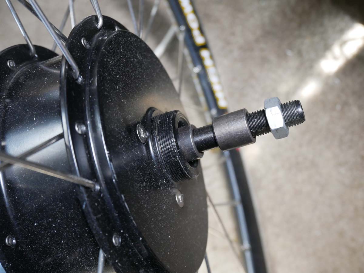

Вопросик, имеются задние дропы 120мм, нашел что q100h имеет со стороны трещетки на оси втулочку, которую если убрать то влезит в 120мм. А можно ли как то сточить ступеньку оси на 250w bafang или mxus xf08?
