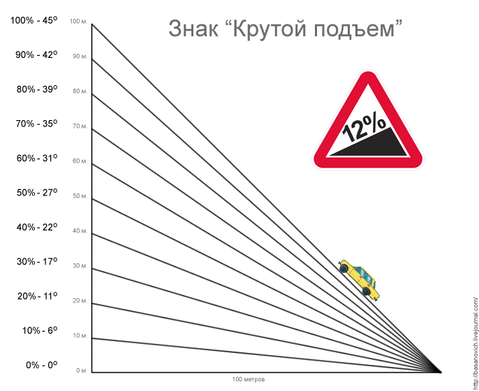

да дело же не параметре то  :-) а в том что человек купил 500 ваттный движок и собирается катать под 10 градусов и более
хотя если редукторник то можна попробовать...
user33
Я по горкам постоянно катаюсь.
На 50% уклоны редукторники 350 и 500 ватт легко залетают .
На 120% уклон по земле  велик в руках держал и шел рядом и подгазовывал он сам меня вытащил на гору.
sdenis2017
тогда только лифер  :exactly: даже если он будет 10а/ч то сможет отдать в пиках 22 ампера
