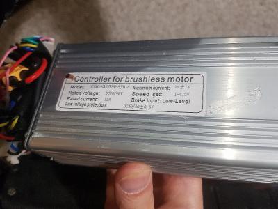

у меня вот такой контроллер. 48 вольт и такая BMS https://aliexpress.ru/item/32920904263.html?spm=a2g0s.9042311.0.0.264d33edVzvowy&_ga=2.145526196.1246530984.1592558707-2269129.1578846332  батарея Hailong 52 элемента NCR18650B 3,7 v 3400 mah 13S4P я так понял, чтобы получить выигрыш в скорости нужно поменять контроллер на более мощный? 12 мосфет и батарею на 13S5P (65 элементов)? Да и сами элементы высокотоковые поставить с постоянным током 20А ?

У меня контроллер 15А, мотор "250вт". До 40 разгоняюсь по плоскому. Так что параметры железа зависят от условий езды.
Батарея 13s - это 52В получается? и скорость 33км/ч на 26 колёсах? Правильно я понял? Тогда рпм текущего мотора 275об/мин при 52.  Довольно медленный  мотор, в горки должен хорошо тянуть.
Если поставите мотор "36-370" то на 52В поедете под 60км/ч, если сможете обеспечить ток в 35А. С током в 20А разгонитесь только до 45км/ч.
