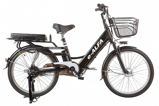

Что  то в приемлемом диапазоне цен до 50т. Вот такие характеристики
Мощность двигателя: 350W
Емкость батареи: 10Ah
Тип рамы: не складная
Аккумулятор: 48V/9Ah
Максимальная скорость: 35 км/ч
Пробег: 35 км
Тормоз передний: Барабанный
Тормоз задний: Барабанный
Вес нетто: 34 кг.
Размер колеса: 24"
Нагрузка: 130 кг.
Привод: задний
Слабый? Во мне 85-90кг. + багаж всегда.
И что за фирма Е-Альфа? Серьезная или все они +- одинаковые?
Татос
[user]veter-ke[/user], в этом ценовом диапазоне примерно одинаковые. 48 вольт хорошо, 350 ватт хорошо, задний движок тоже. Где находится аккумулятор? Фотку можно.
veter-ke
мне он так себе. это для жены пожалуй. в принципе таких параметров для дамы может и вполне
