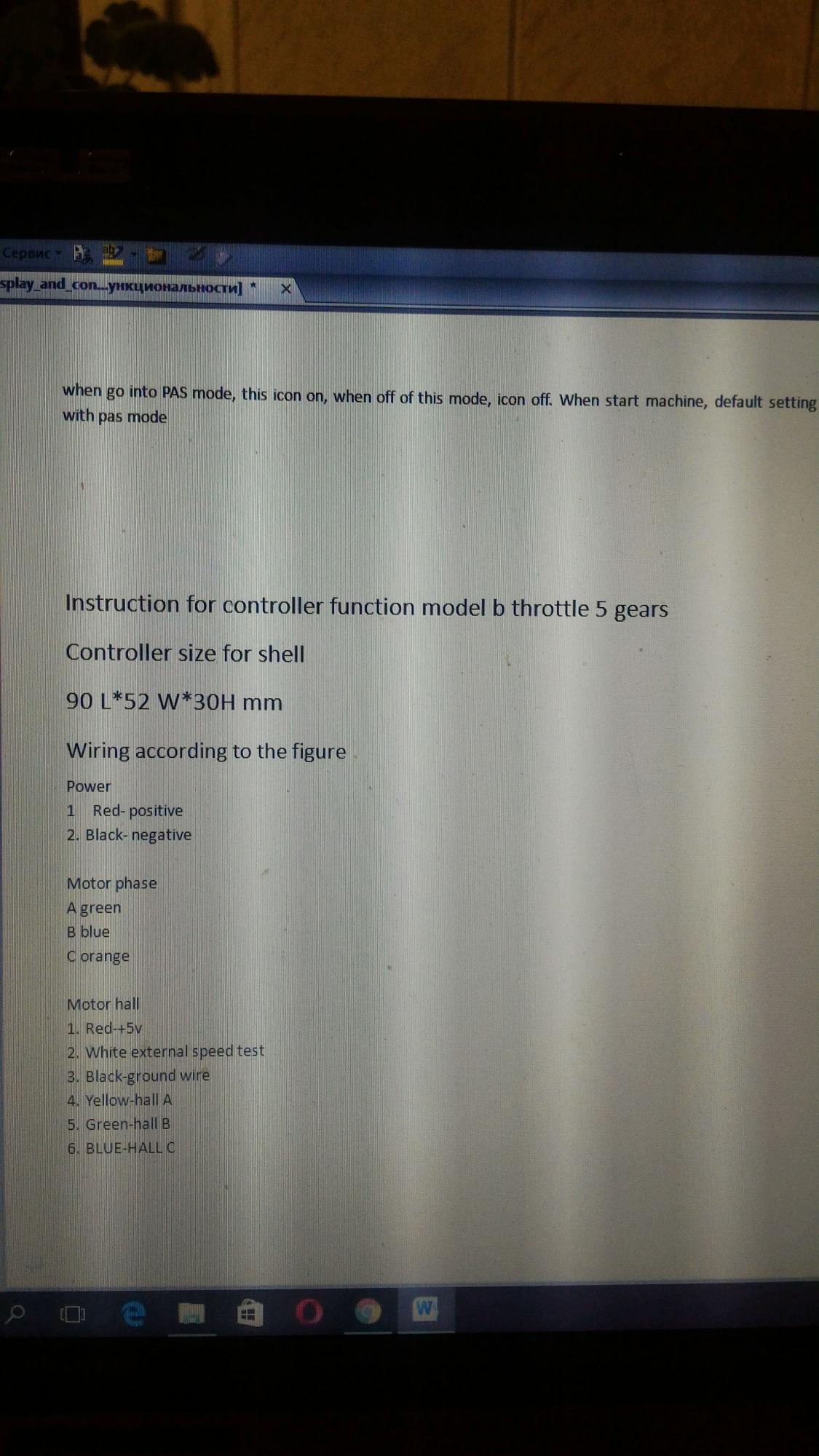

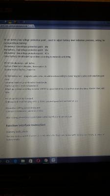

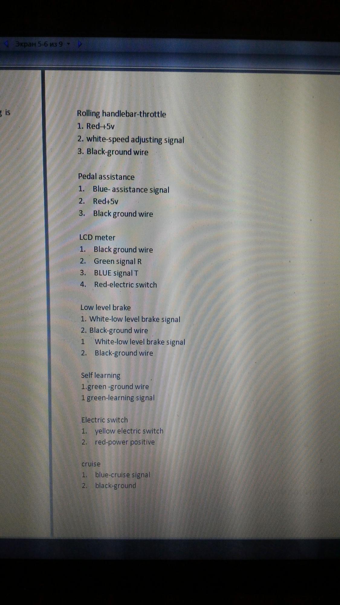

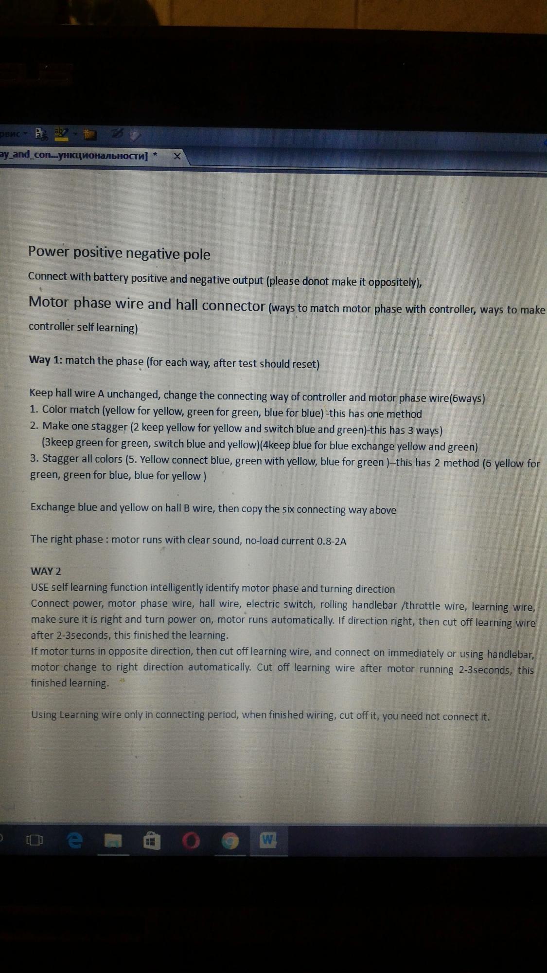

ssserg

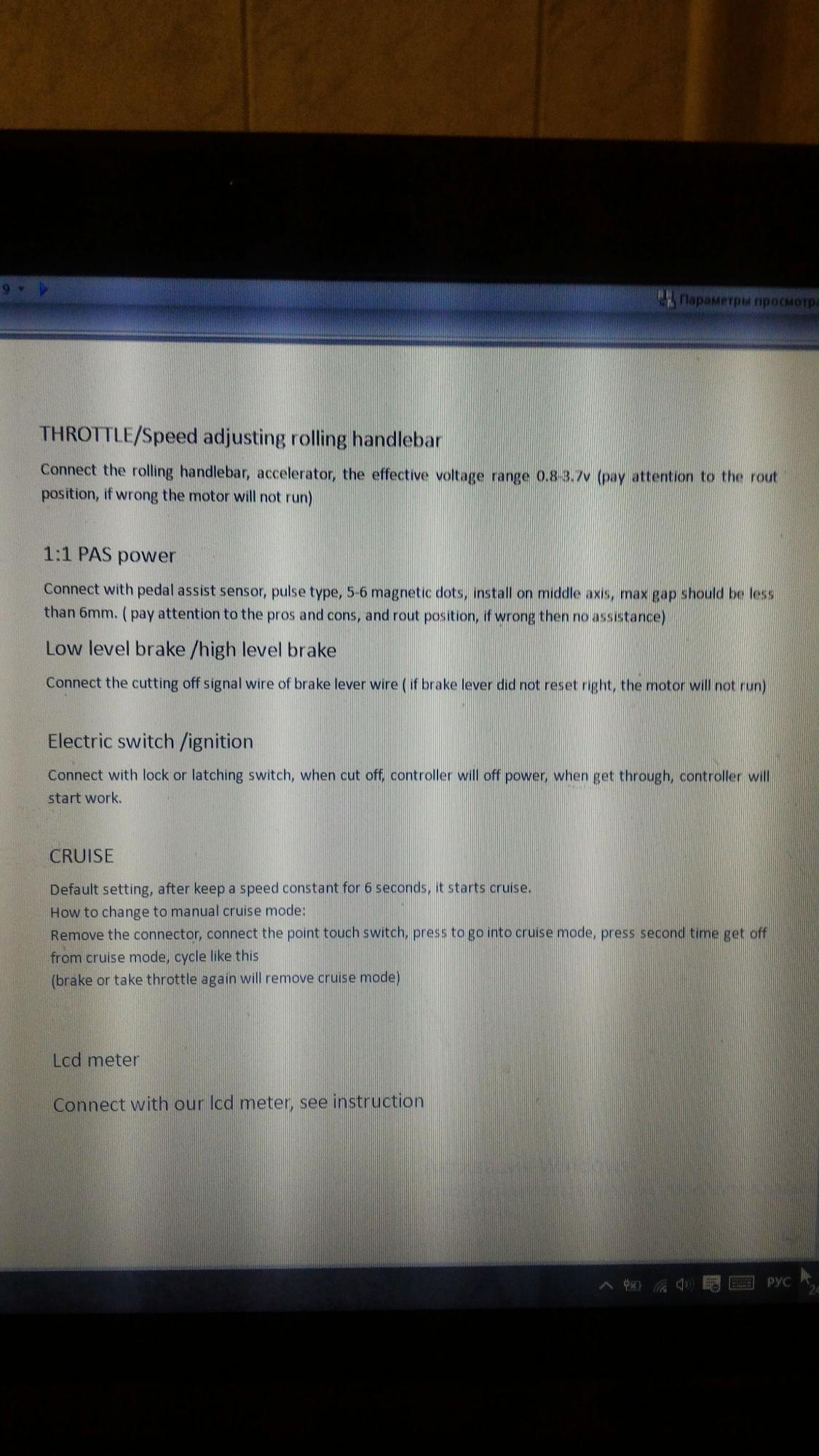

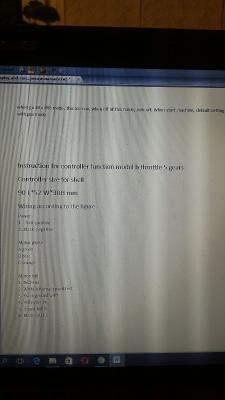

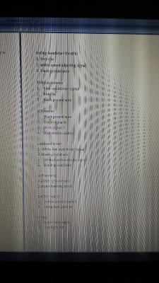

у меня нет зеленых проводов. только то что видим. есть инструкция но я в англ. языке несилен, может Вы поможете?  :help:
         пробовал переводчиком перевести, такая фигня получилась, а может я что то не догоняю.

[user]Jeca[/user], какие из них фазные ? я по моему менял какие то, но не помню какие, так у меня все вырубилось и провода +- от контроллера к  движку заметно нагрелись (стали теплые).
Jeca
[user]ssserg[/user], для меня английский не родной. Но благодаря урокам физики я знаю что faznie provoda tac i podpisani.
MOTOR PHASE VIRE или по русски ФАЗЫ ДВИГАТЕЛЯ. Дальнейшую сборку рекомендую прекратить. Подтянуть теорию, ФАК по нашему. То ещё словечко. И найти коллег, из Харькова, пока вы что нибудь не сожгли.
Обратите внимание на защиту. Например установка бытового автомата на 32А.

[user]Jeca[/user], MOTOR PHASE VIRE -это понятно, я не совсем чайник,но ведь там 2 фазы и 1 ноль. на контроллере понятно как определить контролькой(отверткой с лампочкой),а как опредилить на колесе?
Jeca
#5026
Вы полный ноль, увы. https://electrotransport.ru/index.php?topic=152.0

Начните с теории, мне будет проще. Повторю, поменяйте местами два фазных.
А на будущее вам понадобится мультимерт, паяльник, авто проводка, термоусадка, авиомодельные разъёмы. Или друг, у которого всё есть.
