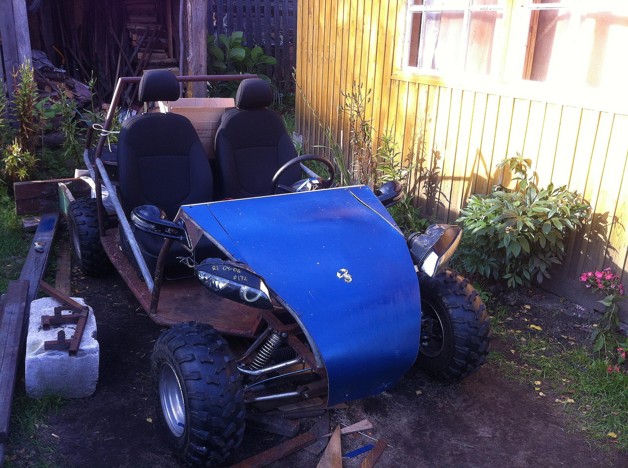

stoyan
Цитата: SMILE1 от 25 Авг. 2016 в 12:48
[user]stoyan[/user], но без регистрации по ДОП можно только велосипедам (не всегда, но часто), мопедам (кроме магистралей) и квадрициклам (с документами). К чему из них можно отнести "этот багги"???
Вот поэтому и нет спроса.
Не в этом дело. Эта тема кстати начата в 2012 году. С тех пор много чего утекло.
К примеру [user]Отшельник[/user], построил занятный двухместный бесправный автомобиль для путешествий,
(история строительства публиковалась на другом форуме ) с 50-кубовым двигателем от мопеда, но увы,
после изменений в правилах потерял к нему всякий интерес.
фото

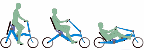

у велосипедистов кстати бимодальные кунштюки тоже случаются, но пока остаются в концептах хотя были и неудачные попытки серийного производства.
В целом эта самая модальность тут уместнее.
https://www.youtube.com/watch?v=z-KzqSGhcBw
есть концепт даже на три рабочих
